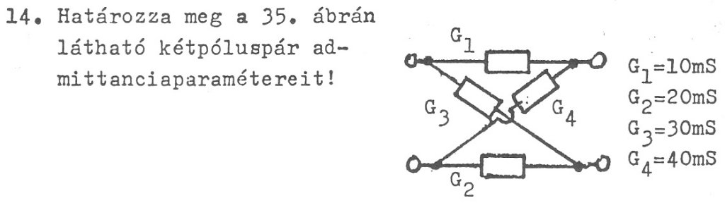

(#) Dark Archon hozzászólása Nov 26, 2011 /
Segítség!
Egyszerűen nem jövök rá a megoldásra. Lényegében a Wheatstone-híd eredő ellenállása kellene első körben, de nem találom sehol.
Előre is köszi!

(#) Dark Archon válasza efti hozzászólására (») Nov 26, 2011 /
Igen, villanytan, abból is a 3. Kétpólus paraméterek. Első körben a bemenetről nézett eredő ellenállás kellene.
(#) Norberto válasza Dark Archon hozzászólására (») Nov 26, 2011 /
Ha a bal oldal felől látszó 2 pólus felőli eredő ellenállás a kérdés, akkor nyilván R1 és R4 van sorban, és mindezzel párhuzamosan a R2-R3 soros kapcsolata. Ha viszont az admittanciák alapján akarunk számolni, akkor repluszos alakban kell továbblépni. Azaz, az admittanciákat nem az ellenállásoknál megszokott módon kell számolnunk, hanem repluszos formában.
- Két sorbakapcsolt admittanciánál tehát nem összegzéssel kapunk eredőt, hanem replusz művelettel.
- A párhuzamosan kapcsolt admittanciákat viszont az összeadás művelettel végzett számolás eredményével helyettesíthetjük.
Remélem, jó kérdésre válaszoltam.
(#) kissi válasza Dark Archon hozzászólására (») Nov 26, 2011 /
Nagyon régen tanultam, de az admittanciaparaméteres egyenletrendszer szerintem a következő ( ellenőrizd le! ):
I1 = y11U1 + y12U2
I2 = y21U1 + y22U2 .
A bemeneti admittancia az első egyenletből ( módszer: a másik tagot mindig nullává kell tenni --> U2=0 ! ):
y11 = I1/U1, miközben U2=0 ( azaz a kimenetre rövidzár kell ! ). Ha így nézed meg, akkor G1-G3 párhuzamos, G2-G4 párhuzamos és (G1-G3) soros (G2-G4)-el, a számolását már leírták előttem.
Remélem sikerült egy kis homályt eloszlatnom... !

(#) dobo válasza Dark Archon hozzászólására (») Nov 26, 2011 /
Én már rég tanultam ezt de a trükk az átrajzolásban van.
Ha az alsó ellenállást megfordítod akkor kapsz egy négyzetet de a kapcsok is fordulnak alul ezzel már könnyen el kell boldogulni csak soros és párhuzamos kapcsolás van.
Köszönöm a hsz-eket, némi homály már fellebbent, de az istennek nem jön ki a megoldás így sem, bár úgy fest, a soros/párhuzamos kérdés megoszlik.
A megoldásban y11=24mS, y22=25mS, y12=y21=10mS.
Ha az egyszerűség kedvéért z11-et akarnám kiszámolni, akkor a leírtak alapján: (R1+R4)X(R2+R3)=(100+25)X(50+33,33)=50, ebből y11=1/z11=20mS
De úgy se jön ki, ha (R1+R3)X(R2+R4)=(100+33,33)X(50+25)=48 => y11=20,08mS
Viszont, ha úgy számolok, hogy (R1+R2)X(R3+R4)=(100+50)X(33,33+25)=42 => y11=23,8mS, kb. 24mS.
Vezetéssel: G1XG2+G3XG4, tehát G1 van sorba G2-vel, valamint G3 sorba G4-gyel és ezek párhuzamosan.
Érteni nem értem még, de rávezettetek a megoldásra, amit köszönök
Az általam leírtakat ha kiszámolod, pont 24 mS-t ad:
y11 = (G1+G3)x(G2+G4) = 24 mS !
Admittancia paraméteres egyenletrendszernél y-ok az ismeretlenek, a képlet VEZETÉSEKRE vonatkozik, nem kell ( de lehet persze! ) ellenállásokkal számolni !
Steve ( egy volt Schnöller tanítvány)

(#) Dark Archon válasza kissi hozzászólására (») Nov 27, 2011 /
Most már csak azt nem tudom, hogy y12 hogy a fenébe jön ki? Le is rajzoltam, de nem sokat segít.
Ráadásul a kétpóluspárok gyárilag megoldott példáiból az derül ki, hogy z11 nem egyenlő 1/y11-gyel, tehát most ismét totál meg vagyok zavarodva
(#) kissi válasza Dark Archon hozzászólására (») Nov 27, 2011 /
Leszimuláltam a megfelelő rajzzal, eszerint
I1/U2=10,09 mS !
A rajzod szerintem nem jó, ha az y12-re vonatkozott!
A mérőirányokra figyelj!
Steve
S ezt hogy igazolnád matematikailag?
Biztos megoldható Ohm és Kirchhoff törvényekkel, de szerintem viszonylag gyors, ha a G1-G3-U2-t és a G4-G2-U2-t ( az y12 meghatározásának megfelelően U1-t rövidrezárva!) átrajzolod Thevenin helyettesítőképpel és meghatározod a köztük folyó áramot!
Most már szerintem eleget segítettem 20 év távlatából, jó lenne, ha Te is most frissiben rászánnál egy kis energiát, mint mi annak idején az emlegetett tanárúrnál!
Steve
(#) NaLa válasza Dark Archon hozzászólására (») Nov 27, 2011 /
Az impedancia és admittancia mátrix értékei a mátrixok invertálásával számíthatóak át, emiatt nem lesz egyenlő z11 az 1/y11gyel. A mátrix-ok közötti kapcsolat: Z=Y[sup]-1
(#) Dark Archon válasza kissi hozzászólására (») Nov 28, 2011 /
Hát inkább én is a szimulátort erőltettem meg magam helyett, így végülis kijön (hogy pont 0,5V kell mindkét körbe az lehet, hogy véletlen), de a hf-be bizonyításnak elég és reménykedem, hogy vizsgán nem lesz ilyen hídkapcsolás
