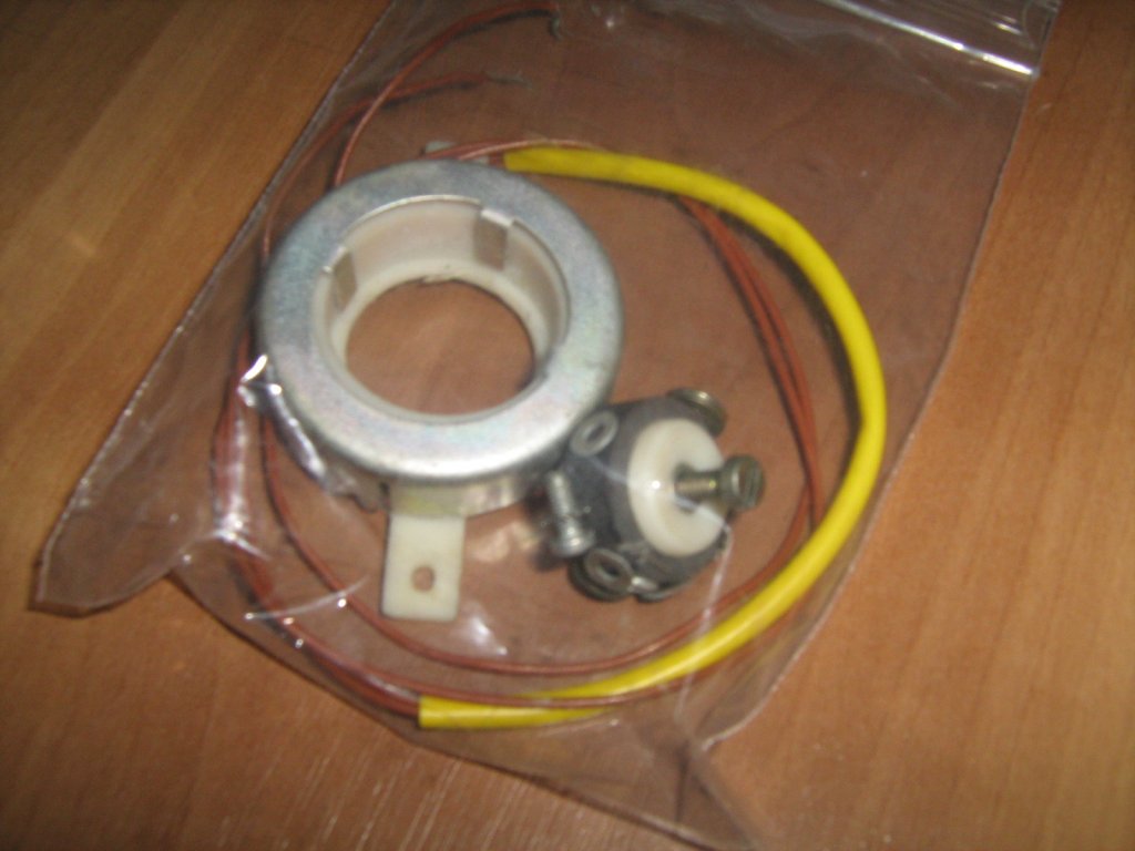

kb ilyen.... csak a kisebb mágnes a motor tengelyén van ami szét tört!!

(#) zolika60 válasza csucsudj hozzászólására (») Jan 13, 2012 / 1
Szerintem vagy az Orczyt próbáld meg, vagy keress egy méretben azonos mágnest az euromagnetnél, vagy hasonló helyen. Aztán ragaszd a régi helyére.

nagyon köszi!! de szerinted mindegy milyen tipusú a mágnes?? és mivel ragasszam a tengelyre? 1000 hálám!!!
(#) b.bobo1 válasza zolika60 hozzászólására (») Jan 13, 2012 /
ezen már túl vagyok, azok teljesen tiszták
Szerintem valamilyen ferro mágnes lesz. De ha az euromagnetbe elviszed a törmeléket, megmondják pontosan.

(#) imikee10 válasza csucsudj hozzászólására (») Jan 13, 2012 /
Csinálj képet a mágnesről és szinte biztos, hogy van nekem ilyen!
Külön nem hiszem, hogy fogsz tudni kapni, a legyártása meg felér egy használt motorral is akár.

(#) csucsudj válasza imikee10 hozzászólására (») Jan 14, 2012 /
okés!!! ma feltöltöm!
ez lenne!

(#) imikee10 válasza csucsudj hozzászólására (») Jan 14, 2012 / 1
Jajjajjj ez ilyen beko nyavajákon szokott lenni!. Meglesem, hogy mik vannak és vissza jelzek.

(#) imikee10 válasza csucsudj hozzászólására (») Jan 15, 2012 / 1
Egy motort találtam ami ilyen és arról már le vettem hasonló okokból kifolyólag a mágnest. Sajnos nincs. :no:
