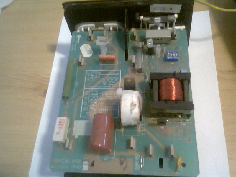

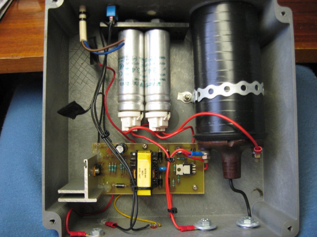

Üdv mindenkinek!
Hoztak hozzám egy villanypásztort,az a panel,ami a hálózati feszültségből 12V-ot csinál,sajnos szénné égett.Kipróbáltam egy 12V 1A-es tápról,és nagyon szépen dolgozik.Áramfelvétele max.170mA.

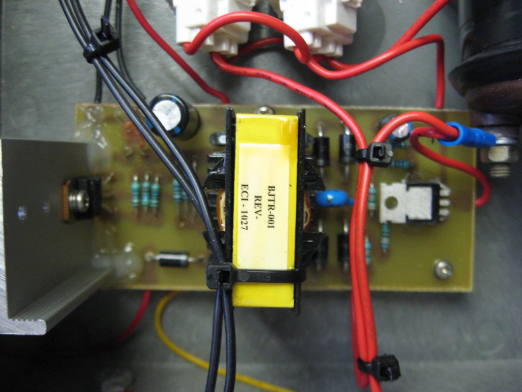

Nagyon egyszerű,ellenben nagyon jó teljesítményű!Erőteljesen szikrázik,még 4cm-ről is áthúz!Nem merném az újjam odatenni,az biztos.Úgy gondoltam,megosztom veletek a pásztort,hátha valaki kedvet kap a készítésére.2 problémával szembesültem,az egyik a diak,amin csak annyit tudtam elolvasni,hogy DB3 talán,a másik, az a trafó a panelen.Ez van ráírva: BJTR-001 REV- ECI-1027.
A trafót be tudja valaki azonosítani?Most csak a komplett cuccról teszek fel képeket,de ha valaki megszeretné építeni,lerajzolom a kapcsolását,és minden alkatrészről az adatokat is.Feltéve,ha a diak,és a trafó beazonosítása sikerülne.Várom a tippeket.
(#) gaben62 válasza attila1 hozzászólására (») Jan 19, 2012 /
Ahogy leírtad, én már beazonosítottam, tegyél be egy 10W-os 230V/12V-os trafót, Ei lemezeset, olyant ami befér.
Ha ez nincs akkor, tégy rá egy Dc.5,5x2,1mm.adapter aljzatot, és dugjál rá egy külső 12V-os min.600-800mA szabványos, dc.adaptert, és kész.
A csatlakozó +- pontjait kösd rá a táp panel, szűrő kondi megfelelő pontjaira, így működni fog.
A dc.aljzat csavaros legyen, később ide rádughat a gazdája 12V-os akkut is, pl. 230V hálózat hiányában, lásd horgász akku, gk.akku 12V
(#) attila1 válasza gaben62 hozzászólására (») Jan 19, 2012 /
Szia! Köszi a választ!
A mostani trafónak a hűtőborda felőli oldalán 4 lába van,és mind bekötve,a másik oldalán csak 2,de bekötve.
Az a trafó,amit te mondasz,az is ilyen?
(#) erdgab válasza attila1 hozzászólására (») Jan 19, 2012 /
A diak ne aggasszon,bármilyen 32 voltos diak megfelel,egyébként a DB3 is az.A trafó már nehezebb téma,a primer részen két tekercs van,ezért a 4 kivezetés,ez egy önrezgő inverteres megoldás.Az egyik tekercs a valódi primer a másik a visszacsatoló tekercs.Menetszámokat nem lehet így mondani szerintem,csak szétszedés és számolás segítene megoldani a problémát vagy keresni egy hasonló működőképes önrezgős megoldást ahol meg vannak adva a menetszámok is,gondolom ferritmagos a trafó.Azért jó lenne,ha visszarajzolnád és közkincsé tennéd,nagyon megköszönnénk.Egy szikraköz azért nem ártana a nagyfesz kimenetre.
(#) attila1 válasza erdgab hozzászólására (») Jan 19, 2012 /
Szóval a trafót nem lehet beszerezni,vagy pótolni?
Rendben,lerajzolom normálisan,meg az alkatrész listát is megadom hozzá.A diaknak utána néztem,beszerezhető a DB3,kb.20ft A többi is alkatrész is nagyon jó árban van,a legdrágább (a trafó) kivételével 400ft. Pedig nagyon jó lenne a trafót beszerezni...

(#) attila1 válasza erdgab hozzászólására (») Jan 20, 2012 /
Mellékeltem a rajzot,valamint az alkatrész listát,bekötéseket.Kissé lehet,hogy zavaros első ránézésre...Kérdés esetén válaszolok. Az a trafó,nagyon kellene....Dvd lejátszókból nem lehetne pótolni?Bár úgy emlékszem,azoké több bekötéses...

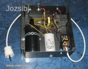

(#) dizi válasza attila1 hozzászólására (») Jan 20, 2012 /
Akkor ez a V@teráról van.
Nem tudom minek ezekbe kapcsolóüzemű táp,csak több hiba lehetőség.
Viszont érdemes lenne foglalkozni az önrezgős verzióval is,mert kevesebb alkatrész kell hozzá mondhatni igénytelenebb, jobban viseli a mostohább körülményeket, ellenben jobb hatásfokkal működik még autó gyújtótrafóval is.
Nem lehet mindenféle trafóval helyettesíteni ami fellelhető a lomosban a típusszám ami rajta van valószínű a gyártó részére mond valamit, elképzelhető,hogy több típust gyárt stb
ezt csak tényleg úgy lehet beazonosítani,hogy az ember szétszedi,az viszont biztos hogy a ferritmagot számítógép tápokból vadássza,és szigetelőszalagból sincs hiánya.
(#) dizi válasza dizi hozzászólására (») Jan 20, 2012 /
Íme meg is találtam.
(#) attila1 válasza dizi hozzászólására (») Jan 20, 2012 /
Szia. Kicsit hasonlít arra,mint amelyiket a V@terán találtad.Az enyémnek azért kulturáltabb picit a belseje...
Majd jön a gazdája,és megkérdezem tőle,hol vette.Hátha valahogy fel lehetne venni a kapcsolatot a kitalálójával.
Szóval akkor vagy ilyen trafót szerzek bele,mint amilyen benne van,vagy semmilyent?
Nem ezt már valaki feltette ide,de ezeket most vadásztam le, látszik néha még a hűtőbordával is spórol.
De a szigetelőszalag az ott van. :yes:
Igen ebbe a trafót csak a gyártótól szerezheted be az a legegyszerűbb.
