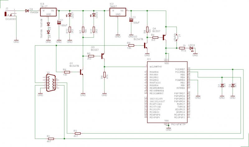

Összedobtam egy PIC-es kapcsolást, remélem elég egyszerűnek tűnik a hardveres része? ![]()

Ez az ic (PIC16f628P) ezt égetnem kell vagy belerakom és megy is?
:csodalk:
És? Ezzel kész is? A hex hol van hozzá? No meg a feltételezett PIC égető is problémás...
Természetesen programozni és égetni kell, mivel ez egy mikrokontroller.
Csatoltam a hex fájlt. IC-Prog + JDM programozó és már kész is.

Azt a kapcsolást, amit belinkeltél, csak egy kicsit kéne átalakítani. Én úgy csinálnám, hogy: 1- Az 555-ös 4-es lábát(Reset) nem direktben kötném a tápra, hanem 10K-s ellenállattal 2- Ugyan ezt a lábat rákötném egy NPN tranyó kollektorára 3- A tranyó Emittere a földre 4- Bázisa pedig 4K7-el menne a 4017-es Q9-es lábára a LED helyére. ![]() halkan megsúgom hogy 10 darab 555-ösből 10-et leégettem, szóval majd az okosabbak megmondják, jó e így ![]()
