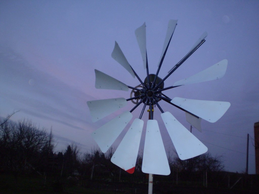

Egyenlőre a gondolataim rendezem, a következő szélkerékkel kapcsolatban, de egyre erősebb az elhatározásom, hogy egy amerikai típusúhoz hasonlót építsek. Nyolc lapátja lesz (ha megépül).
Nekem is jobban tetszik a sok lapátos,kisebb fordulat,kisebb terhelés.Nyomatéka meg nagyobb mint a 3 lapátosnak,kis szélben szerintem hamarabb indul.
Terhelés nélkül is bírja a vihart,megtapasztaltam...
Ez irányú elhatározásod erősíteném a kis szelek hasznosításához, ha ragaszkodsz a vízszintes tengelyűhöz.
("Lyuk" és külső "abroncs", akár előre kikötés rácsos gúlaszerű szerkezettel 1/4'-s cső, vagy 20-25-s szög-, u-acélból. A rácsos, andrásozott szerkezetek terhelhetősége, viharállósága az eredeti szálanyagok 5-10-szerese.)
Hind említette, hogy ha rendesen elkészítem a lapátokat, három lapát is leadja azt a teljesítményt, mint a nemsikeres hat lapát. Olyan szekértelemmel, amivel Ő, sajnos én nem rendelkezek. Marad a barkács kategória. A viharvédelem foglalkoztat most, a legjobban. 2-3 m/s-os szélben kell(lene) működjön, de a 12 m/s-os szelet is bírja ki. Három megoldás közül kell válasszak. Az első az lenne, hogy jó messze, az oszlop hátánál forogjon, és jöhet akár milyen irányú erő, nem éri el a lapát az oszlopot. A második megoldás a kormánylapátos, ferde csapos. Ez a megoldás azért nem az igazi, mert a négyszögletű oszlopom átlója 84 cm. A forgás tengelytől, ha 42 cm-re teszem a szélkereket, állandóan súrolja a vascsövet. Még legalább 30 cm-t kellene előre tolnom a szélkereket, hogy biztonságba legyen. Ez legalább 70-80 cm távolság a forgástengelytől. Ekkora távhoz mekkora kormánylapát nyél dukálna? A harmadik lehetőség a legnehezebben kivitelezhető, de legszebb. Szinte kész a Hall elemekkel működő szélirányjelzőm. Majd az egy kicsi motor segítségével szélirányba állítja. A tengely fordulatmérője szintén bekapcsolja a kismotort a megadott szélerőnél, hogy kifordítsa a szélkereket a szél irányából.

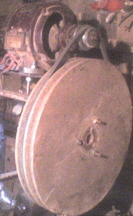

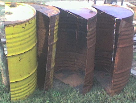

Van nekem valami félkész termékem a függőleges tengelyűhöz is, de ezt a 220 voltos dinamót szeretném szóra bírni. Reménykedek, hogy a képen látható áttétel elég lesz neki, hogy valamit termeljen.
Félhordók - 2 szintes Savonius-hoz, csak "m.." nagy áttétel (25-30 szoros) kellene, vagy 0,5-1 m átmérőjű Ring-generátor. Mindkettővel vannak fenntartásaim a hatásfokokat nem is említve.

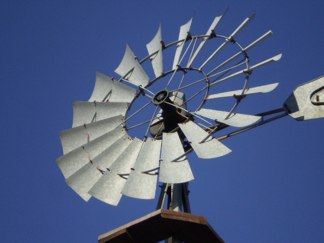

A kb. 10-szeres áttételhez szerintem jól illene egy 1,5-2 m átmérőjű majdnem Farm-típus 8-10 db minimum ívelt lemez, nagyon "sovány" csavart szárnyprofil, vagy pvc lapáttal. (A valódi Farm szélkerék 15-20 lapátos!) De, hogy a terhelt generátorral hogy viselkedik majd, azt a generátor teljes fesz, áram, fordulat nomogramjainak ismeretében is csak saccolgatni lehetne.

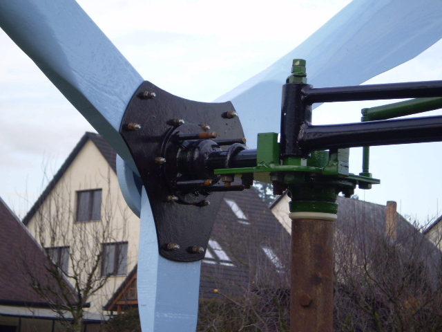

Teszek fel 4 fotót. Kettőt a lassú járásúról, kettőt a gyorsjárásúról. A lapát bekötéseket jól látni mindegyiken. A fotók szerintem magukért beszélnek, mindent látni rajtuk. Ha kérdésed van, tedd fel, válaszolok rá.
A nagy gyakorlati tapasztalattal megbecsült csomópontban ébredő erő tényleg iszonyatosan nagy. 100 kilonewton (jobb így írni) széttép kb. 240 négyzetmilliméter keresztmetszetű A42-es szerkezeti acélt. Ez egy 12 mm-es köracélból elkészített láncnak felel meg. 1000 kilonewton meg eltép egy 40 mm-es A42-es köracélból készült láncot. Ezt figyelembe veszem a szélkerekem építésekor.
Nálam a gyorsjárású (TSR7) rotornál nem a szélnyomásból és nem a centrifugális erőből adódó erőkkel volt a probléma, hanem a rezonanciával. Ahogy a fordulatszám növekedett, elérte a 200-250f/p értéket, elkezdte rázni a tornyot. Bárhogy egyensúlyoztam ki, persze csak statikusan tudtam, mindig megmaradt ez a probléma. Dinamikusan kellene megoldani a kiegyensúlyozást. Ezt a helyén lenne célszerű, de nincs annyi időm hogy kivitelezzem.

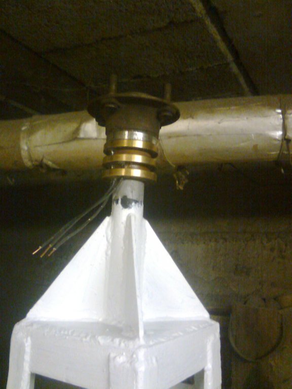

Sziasztok! Hamarosan /tavasz elejére tervezem/ kész leszek a szélpörgőmmel!!! Az oszlopom áll, bevasalva a teteje, csúszógyűrű, pányvázás, lapátok kész, minden lefestve, gondola hegesztés alatt.

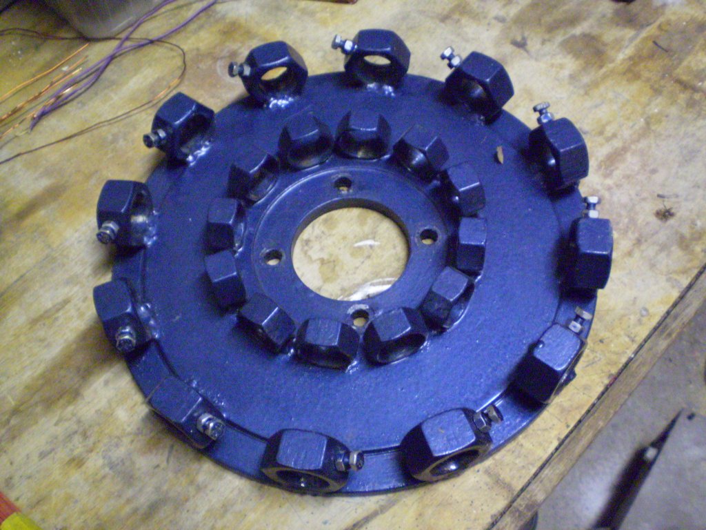

Most szereztem két kidobásra szánt 3fázisú motort. Ezeket szeretném átalakítani neodímiumosra. Néztem a 355. oldalon generátor24 átalakítását, nagyon tetszik, én is ilyet szeretnék készíteni. Az egyik motor ~1240et fordul, 24 hornyú állórésszel(bár ez összesült, de haver megtekeri), a másik 910et, 36 horonnyal, ez hibátlan. 0,55kW mind. Amit abszolút nem értek, a póluspárok kialakítása. Melyik motorhoz milyen forgórészt készítsek? Gondolom a 36hornyoshoz 6 pólusút, mint generátor24. A 6 pólusnál nem elég csak a minden 2.ra mágnest tenni? Nagyon lecsökkenne a teljesítmény? Erősebb mágnessel? Most amit néztem bele, 50*20*8 N35. Ez az első elképzelés... Képeken: az oszlop tetejére való csúcs, majd rajta a gyűrű, és a csapágy, a pányvázó hevedere, és az akkupakkom(a két feketéből van még 1-1)

Nekem is volt hasonló gondom az 1,6 méter átmérőjű PVC lapátos gépemnél. A 994254-es hozzászólásomban ezt le is írtam. (a kiegyensúlyozással nem törődtem a könnyű súly, a kis átmérő és a pontos méretek miatt). Nem derül ki, hogy a rezonanciát mi okozza. Ha légmagos a generátorod, könnyű megmondani, mert csak a terhelt generátor kelthet rezgést. Először szét kellene választani a két rezgést adó okot. A kiegyensúlyozás nálad két statikus kiegyensúlyozást jelent, egyet a generátornál, egyet a szélkeréknél. Talán nem jól tudom, mit jelent a dinamikus kiegyensúlyozás, mert szerintem azt nem lehet a szélkerék helyén elvégezni. A szélkerék kiegyensúlyozása a helyén hibát is rejt. A csapágyazáshoz berakott tömítő gyűrűk adhatnak a tengelynek 0,2 Nméter induló nyomatékot is. Az ebből adódó kiegyensúlyozási hiba 250 ford/perc-nél 1,4 kp-os centrifugális erőből származó rázást adhat. Az oszlopban a terhelés miatti állóhullámok kialakulására a mi méreteinknél kikötés nélküli oszlopnál kicsi az esély. Ha kikötöd egy helyen, már hajlamos a berezgésre. (magyarázat: kikötés nélkül úgy viselkedik az oszlop vége, mint a mosógép centrifugáláskor a forgó dobbal, csökkenti a rázkódást). Te sokat panaszkodtál a fényképek és az információ hiányára. Most én is. A fényképeidből nem derül ki, hogy milyen szélgépről is beszélsz. A most feltett fa rotor, és a régebben feltett kép nem egyezik. Melyikkel van gond? Szerintem a lemez lapátos szélgép a kis pénzű barkácsolókat nagyon érdekelné, jó lenne róla több infó.
Én már azt is csinálgatom,igaz kicsiben...
42V-nál tartok,saját összeépítésű modulokkal. Rövid zárban 3A. Többet termel mint a szélgép,nem kicsivel! Igaz hogy van olyan hét így télen,hogy ki sem bújik a napocska...Most például jó szél van.(ritka pillanatok) ![]() Legalább mozog kicsit a gép is!
Kiegyensúlyozás téren én mázlista vagyok
![]() Az összes lapátom tök egyforma súlyú. Természetesen a lapátok az összes mért ponton egyforma súlyúak.(széléről indulva a méréssel) És egyben felszerelve akárhova forgatom a rotort,az ott MEG IS ÁLL. Nem rázza a tornyot semmilyen fordulaton. Ki kellett egyensúlyoznom,hogy ezt elérjem! De összejött. |
