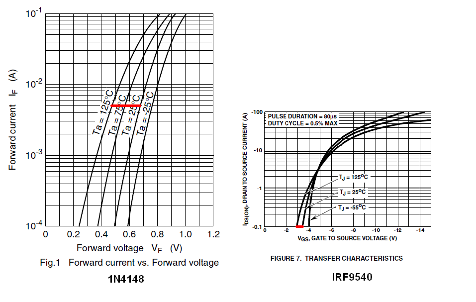

(#) reloop válasza (Felhasználó 13571) hozzászólására (») Nov 24, 2011 /
Üdv! Összeollóztam két adatlapot. Az 1N4148 nyitófeszültsége 25->125°C 0,2V-ot változik a kb. 5mA áram mellett. Az IRF9540 100mA áramának stabilizálásához pedig ugyan ezen hőmérséklet változás esetén kb. 0,5V-ra volna szükség. A dióda valóban képtelen a hőmegfutás megakadályozására ebben a felállásban. Minimum 3 diódát kéne sorba kötni, vagy más karakterisztikájú fetet kéne választani.
Praktikusan marad a tekintélyes hűtőborda
A szimpla dióda feleslegességét akartam csak vázolni.
A tekintélyes borda arról jutott eszembe, hogy ez ravasz kis kapcsolás 4 ohm -on 40W-ot megközelítő színusz jel előállítására képes a +/-18V táp esetén.

(#) reloop válasza (Felhasználó 13571) hozzászólására (») Nov 28, 2011 /
Azóta is jár az agyamban a kérdés. Pontos számítást még nem végeztem, de PTK-t kötnék sorba a 47k trimerrel. Aggályom, hogy forró bordánál leáll az erősítő.
A három dióda biztosíthatná a termikus egyensúlyt, de ott a gate ellenállást kéne csökkenteni, hogy az IC-nek kellő tápárama legyen, ezen is van elmélkedni való, illetve kísérletezni kéne vele.
A 3-3 diódát megpróbálnám a bordához szorítani. Ha a trimmer teljes 47k-ja is túl nagy nyugalmi áramot eredményezne, akkor a 470 ohm gate ellenállásokat átkötném 1k-val 320 ohm -ra. Nincs szimulátorom csak a rajz alapján számolgatok.
Nem is a poti a lényeg, hanem az IC nyugalmi árama ne hozzon létre akkora feszültségesést az ellenálláson ami a diódák nyitófeszültségeivel együtt már nyitná a fet-et.
(#) reloop válasza (Felhasználó 13571) hozzászólására (») Nov 29, 2011 /
Üdv! Akár a PTC-vel, akár a diódával kísérleteznék, eltávolítanám a feteket, mert a végén baleset érheti őket. Az elvárás az lenne, hogy a hő figyelő elem melegítése hatására a gate feszültség jelentősen csökkenjen, akár fél voltot is: Bővebben: Link
Ha a gate helyén kontrollálható a működés, akkor ültetném vissza őket.
A célon úgy lehet túllőni, ha túl intenzív a beavatkozás. Ilyenkor melegen torzítani fog.
