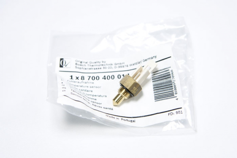

(#) gyoret válasza briki hozzászólására (») Jan 24, 2012 /
Szia, bocs a késői válaszért. Megmérni nem tudom, mert nincs semmi cuccom hozzá, egy egyszerű felhasználó vagyok !
Szerinted a HMV NTC is okozhatja a hibát? Mert múltkor próbaképpen lehúztam a vezetéket róla és egyből produkálta a hibát! Ezt az érzékelőt (lásd kép) lehet valamilyen más típussal helyettesíteni? Honnan lehetek biztos abban, hogy ha kidobok pár ezrest egy új érzékelőre, akkor minden OK lesz?
