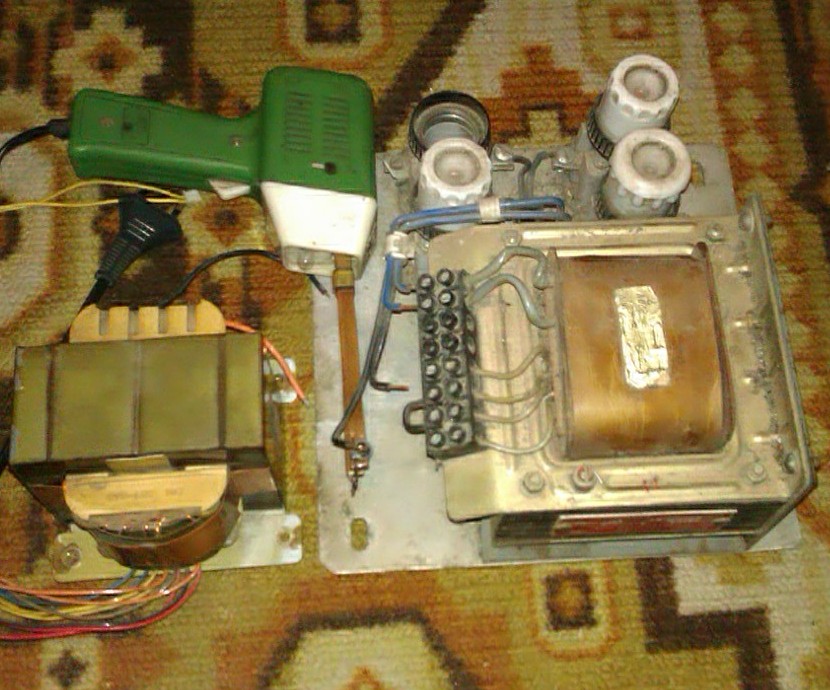

Köszi. De akkor viszont nem értem, mert amiből kiszedtem hifiből arra az volt Írva hogy 330watt fogyasztás. 6,3A-es bizti volt benne 2*27V AC.
Ha most azt nézzük hogy a*b akkor az 15,5 cm2 és a táblázat szerint ez kb:120 watt akkor. :S
Különben Ezért kérdeztem erre rá, mert megkeveredtem én is hogy most hogyan is van ez a keresztmetszet.

Akkor miért irják rá a hátlapra hogy 330watt már mint a fogyasztásra gondolok. Nem a leadott teljesítményre, mert am az 2*50 watt volt és fel is volt tüntetve Végül is akkor most ez lehet egy 350 es trafo szerintetek? És a keresztmetszetet akkor meik oldalakkal határozom meg?

Ti mit saccolnátok erre a trafora akkor? Mekkora lehet valojában? de am még mindig nem tom biztosra a vasmag keresztmetszetét hogy hogyan számoljuk ki

Egyébként én a külső méretével nem vagyok kibékülve. :S Van egy elég régi KVGY-s trafóm ami 250VA-s 24V AC-t adle de egymás mellé teszem a kettőt és vagy másfélszer nagyobb a 250-es mint az állitolagos 350es :S És totál nem értem én ezt.
(#) erbe válasza tda7294 hozzászólására (») Jan 29, 2012 /
Hozzászólásodban az egyik magyarázat: "régi"
A képen a másik magyarázat. A régi trafó ipari használatra készült biztonsági trafónak néz ki, ahol alapkövetelmény (volt) a külön primer és szekunder csévetest. Növeli a holt teret, vékonyabb huzal fér rá. Ezeket folyamatos üzemre, esetenként elég meleg, rosszul szellőző környezetbe szánták. A ráírt teljesítményt napi 24 őrában is (évtizedekig) bírnia kellett.
(#) tda7294 válasza erbe hozzászólására (») Jan 29, 2012 /
A szekunderét alig birom meghajlítani 2 mm-es huzalból van.
Lehet leterhelem izzókkal ezt a hifi trafót, aztán megnézem hogy hol kezd el esni a fesz. Talán így belehet határolni hogy mégis mekkora fogyasztót tud elviselni folyamatos üzemben.

Az 1,25mm átmérőből 4A szekunder áramot, 200VA transzformátor teljesítményt becsülök.
(#) tda7294 válasza reloop hozzászólására (») Jan 29, 2012 /
Köszi a tippet és a segítséget És amugy meg a trafónak a vasmag keresztmetszetét akkor most meikkel számoljuk ki? Ez nekem fontos lenne

(#) reloop válasza tda7294 hozzászólására (») Jan 29, 2012 /
Az a keresztmetszet, amire a cséve rá van húzva.
Megmértem egy Stadium feliratú 250VA-es trafót, 4x4cm az említett mérete.

Közben kiderítettem hogy egy biztonsági transzformátor a 250VA-s mert alul rávan írva nálam meg 5,4*4,6=24,84cm2
(#) tda7294 válasza tda7294 hozzászólására (») Jan 30, 2012 /
Viszont ha megadom a trafóméretezőnek ezt a keresztmetszetet akkor hatalmas teljesítményt dob ki erre a vasmagra. Ez igaz lehet?
