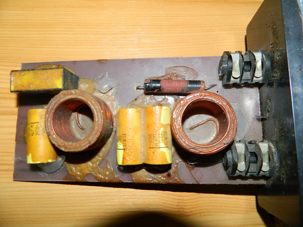

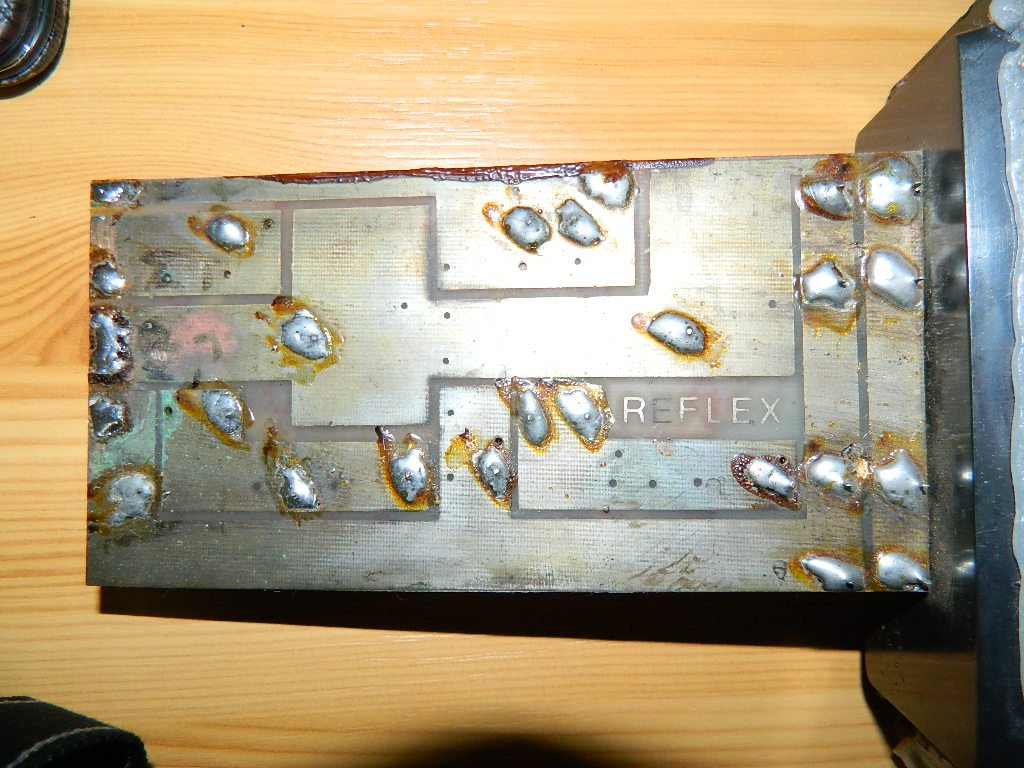

Sziasztok! Olyan problémám lenne, hogy van 2 darab Reflex hangfalam 300w (állítólag). Három utas mindkettő, és külön kaptam hozzá Reflex hangváltót. Viszont az a problémám, hogy a nyákon nincsenek jelölve a hangszórók bekötései A nyák alapján elkészítettem a kapcsolási rajzot amit mellékeltem is, az alkatrész értékeket is feltüntettem, kivéve a tekercsek értékét nem tudom. A kivezetéseket is feltüntettem a kapcsolási rajzon. Előre is köszönöm a segítséget! További szép napot mindenkinek!

(#) ptesza válasza flaci76 hozzászólására (») Feb 3, 2012 /
Az egyes lesz a magas. Egy soros ellenállás a szintezéshez , utána egy soros 9,4 µF kondi ezután párhuzamosan egy tekercs. Ez egy másodrendű felül áteresztő szűrő. Úgyhogy 1.es a magas.
Sajnos a mélyközéppel semmit nem foglalkoztak , csak simán rá van köteve az erősítőre. Ez eléggé igénytelen , sőt gázos... 3.as mély.
A kettesnek számozott rész után megfigyelhető egy másodrendű felüláteresztő szűrő (C3,L1) ,ezzel vágja le a mélyet ,és ezután egy 6dB meredek elsőrendű felül áteresztővel vágja le a magasat . 2.es a közép
A hármas és hangszóró közé illene tenni legalább egy soros tekercset . 1mH vagy nagyobb , de kellően vastag huzalból tekerve. (1mm) .Ne kelljen teljes sávban szólnia annak a szerencsétlen mélynek.
(#) flaci76 válasza ptesza hozzászólására (») Feb 3, 2012 /
A 2-esnél 3-ad rendű felüláteresztő van, 2µF-al indul, és ez biztosan magasabb törésponttal megy mint az 1-es. Szerintem a közepet úgy oldották meg, hogy alulról vágja a szűrő, felül meg a hangszóró saját roll-offja határolja. Mondjuk valóban elég furcsa váltó. Viszont ami még kérdéses, hogy melyik hangszórót milyen polaritással kell bekötni, ezt így ránézésre lehetetlen megjósolni.

(#) Zsozsi82 válasza ptesza hozzászólására (») Feb 4, 2012 /
Felrakok magáról a hangváltóról két képet, hátha ez alapján még többet tudtok mondani. A magassugárzó nem piezo. Viszont elég fura nekem ez a nyák! Ha gyári lenne, nem kellene valamiféle sorozatszámnak, típusnak lenni rajta? Viszont utána olvasgattam a hangváltóknak, ( http://subvoice.hu/hangdobozepites/elmelet/hangvalto1/ ) sok 3 utas rajzot is találtam, lehet építeni jó minőségűt is, csak ahhoz kellenének a hangszórók paraméterei: rezonancia frekvencia, mechanikus és elektromos jósági tényező stb. Az impedanciát még ki tudom mérni, de a többi......
Na szóval kipróbáltam, nekem úgy tűnt hogy 2-es ponton szebben szól a magas, de amikor mindhárom együtt szólt, nem igazán voltam vele megelégedve, főleg nagyobb hangerőn. Nem volt szép mély hang, inkább sok erős közép. De ezt írtátok is, hogy a mélyet is szűrni kellene.
(#) flaci76 válasza Zsozsi82 hozzászólására (») Feb 4, 2012 / 1
Próbálgathatod a közép és a magas polaritásait cserélgetni, mondjuk először bekötöd a mélyet és a közepet, mindkettőt fázishelyesen, meghallgat, majd közép hangszórón polaritáscsere és úgy is meghallgat. Ahogy jobb, egységesebb a hang, azt hagyni. Ezután bekötni a magasat is és ott is meghallgatni melyik polaritással jobb. Így lehet, hogy tudsz még javítani a hangján.
Az impedanciamérés csak ahhoz elég, hogy villamosan tudjad modellezni a váltót, a hangszórókra jutó villamos jelek frekimenetét/fázismenetét meg a hangsugárzó várható impedanciamenetét tudod előretervezni (LspLAB, LspCAD stb. programokkal) ami kevés. A sok-sok neten talált univerzális váltókapcsolással nem szabad építeni, kivéve, ha azt valaki az adott hangszórókészlethez tervezte tudatosan, mérésekkel, de akkor már nem univerzális. Sok ilyen kapcsolás tankönyvi képlet eredménye, ezek még villamosan sem működnek helyesen, teletűzdelik az impedanciamenetet 2-3 Ohm-os lyukakkal, fölöslegesen izzasztják a végfokot, kiemelnek, rezonálnak, mivel nem olyan terhelés van a kimenetükön mint amire méretezték (8 Ohm-os tiszta ohmos ellenállás) Ha tudnál akusztikus méréseket csinálni, akkor sokan tudnának javaslatot adni váltóra, de az építést szerintem akkor vállald, ha nagyon problémásnak hallod azzal a Reflex váltóval.

(#) ptesza válasza Zsozsi82 hozzászólására (») Feb 4, 2012 /
Az ellenállásból szerintem legalább 2X akkora teljesítményű kellene , mert ez látszatra is meg szokott hevülni. Ha nem is ég át akkor kiforrasztja magát.
4R7 M 8W, a feketeség nem hiszem, hogy égés rajta fényes nem matt, és nem is megy körben az ellenálláson csak pont a tetején látszódik. De valószínű, hogy melegedett. Szóval cseréljem min 16W-osra?
8W -nál nagyobb kell biztosan.
Okés! Akkor cserélni fogom.

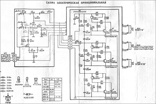

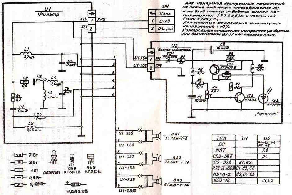

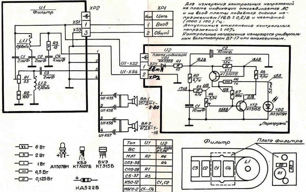

(#) matyusz hozzászólása Feb 14, 2012 /
Üdv mindenkinek!
Itt vannak a rádiótechnika hangfalak hangváltóinak kapcsolási rajzai!
(#) matyusz válasza matyusz hozzászólására (») Feb 14, 2012 /
Még egy.
