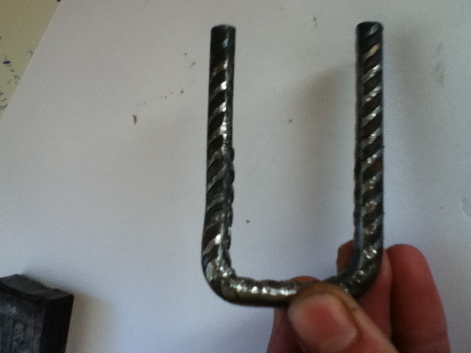

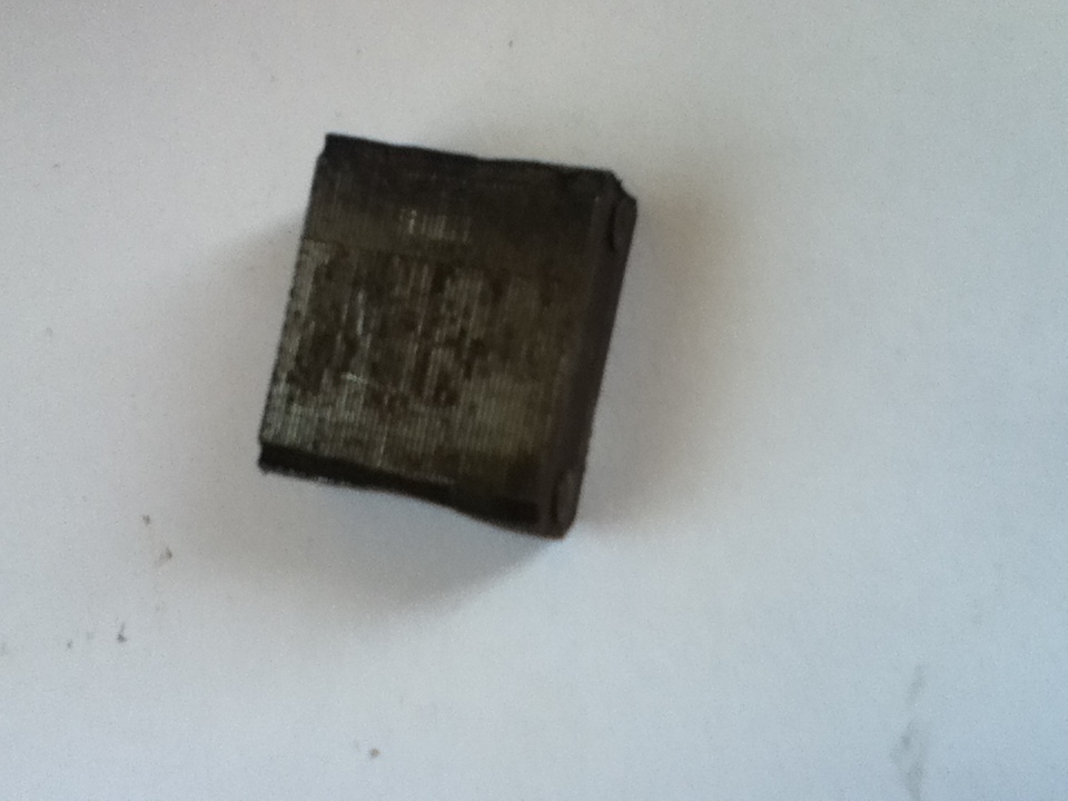

Egy nagyfeszültségű transzformátort szeretnék építeni... A TV sorkimenőm az elromlott (nem tudom mi lehet a baja) tehát összedobtam valamit és azt szeretném kérdezni hogy működhet e vele?
Az oldal, a kapcsolási rajzzal: http://madchemist.uw.hu/generator.htm A válaszokat előre is köszönöm (Bocs a hülye kérdésért de elég kezdő vagyok) A képek:
Hogy akarsz betonvasból transzformátor vasmagot csinálni? ráadásul elég nagyfrekvenciásat?
A rajzon is láthattad volna a feliratot, hogy "Ferrit tekercstest" ami ugyan nem is tekercstest, hanem vasmag. A transzformátorok vasmagjai speciálisan ötvözött vasból készülnek, a kis vasveszteség, és örvényáramú veszteségek miatt. Minél nagyobb a frekvencia, annál inkább kell egyre speciálisabb ötvözeteket, és szemcseméreteket használni. Lágyvas, vagy szénacél erre a célra nem jó. A sorkimenő vasmagját használhatod a linknek megfelelő kapcsolásban.
