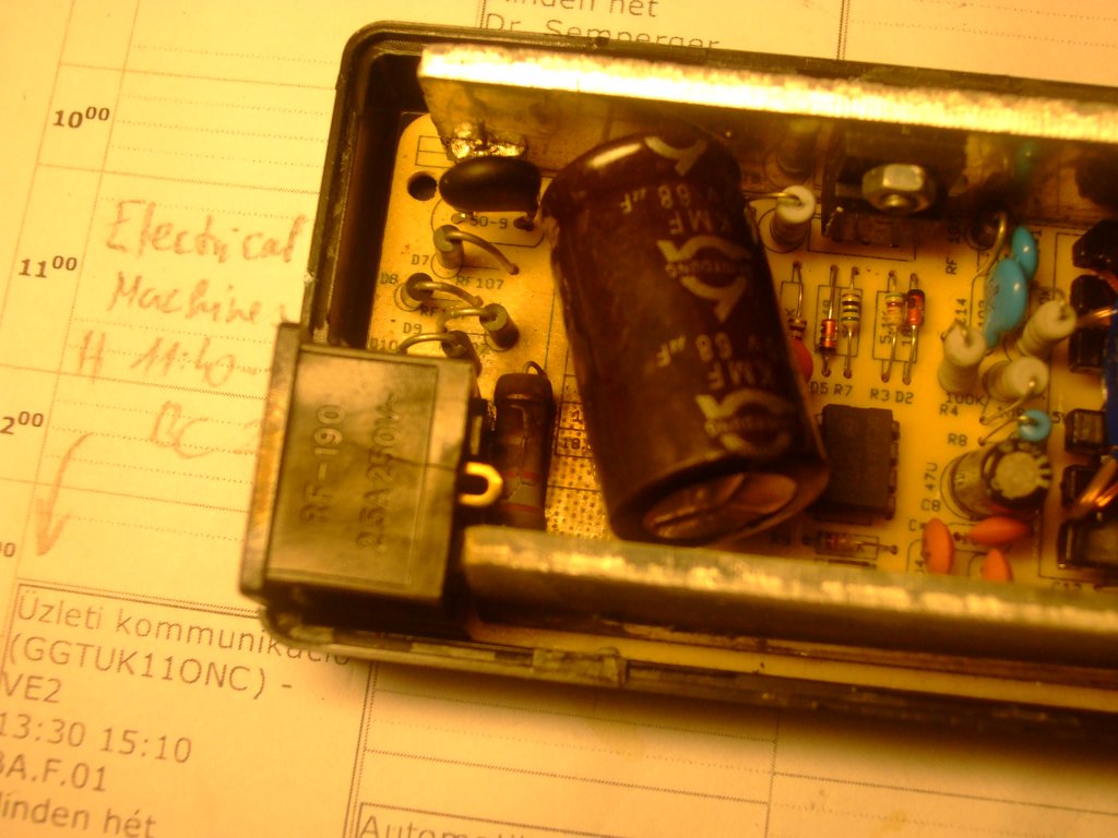

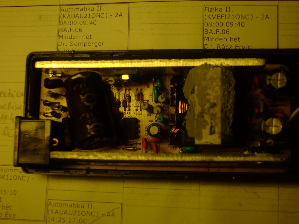

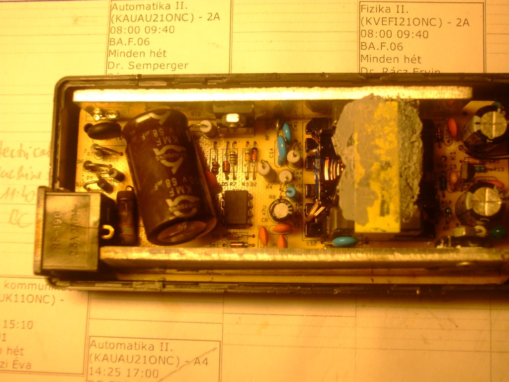

Sziasztok. Vettem vaterán egy laptop töltőt, de sajnos rossz. Szétszedtem, és a bemeneti biztosíték helyén lévő ellenállás szénné volt égve (ez akkor történt, mikor először bedugtam a konnektorba) Ráméricskélve azt tapasztaltam, hogy az egyenirányító híd után a + és - között rövidzár van. Kiszedtem a bemeneti NTC-t, kiszedtem az elkót, és még mindig rövidzár volt, kiszedtem a Mosfet-et, és ekkor megszűnt a rövidzár. Rámértem a Fet-re, rossz. Az lenne a kérdésem, hogy 5N60C Fet helyett tehetek bele IRF730-at? (Ez van itthon) Remélem az áramkör hátralévő része nem rossz.

(#) lsilent válasza Haszuboy hozzászólására (») Feb 12, 2012 /
Én megvenném inkább a hozzá való fetet.
Nem egy tétel. Viszont nézd meg, a kábel nem e zárlatos, ha meg van csavarodva, volt már rá példa, attól elmehetett a töltő.
De lehet rossz a vezérlő ic-je is, attól feküdt le a fet.

(#) didyman válasza Haszuboy hozzászólására (») Feb 12, 2012 /
400V-os az IRF730, elindul vele biztosan, de általában nem szokás 400V-os Uds-ű kapcsolóelemet használni 264VAC maximum bemenetű töltőhöz. Az 5N60 meg 600V-os. Nézd meg még a FET gate körében lévő ellenállást, diódát, és jó eséllyel elugrott a PWM vezérlő is (bár mivel a source ellenállás megmaradt-a mérhető zárlat erre utal-, jó eséllyel túlélhette). Érdemes átforrasztani még a trafót, tekercseket, kondikat, hűtőbordás alkatrészeket. Teszteléskor a szokásos soros izzót tedd bele, aztán nagy baja nem lehet.

(#) Haszuboy válasza lsilent hozzászólására (») Feb 14, 2012 /
Na sikerült megcsinálni, valóban a vezérlő IC volt rossz (UC3843BN), rossz volt még a FET, cserélve lett ugyanolyanra, egy zenert kellett még cserélni, meg a bemeneti biztosíték helyén lévő ellenállást. Köszi a segítséget mindenkinek! Felmerült bennem a kérdés, hogy ezeket a gyárban nem ellenőrzik?
