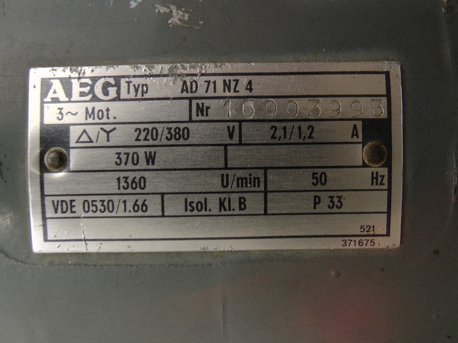

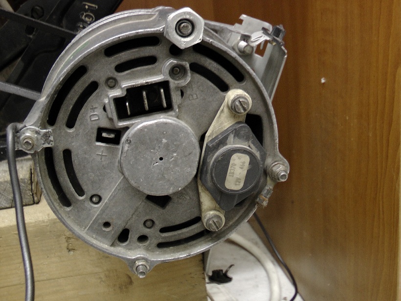

(#) stev hozzászólása Feb 6, 2012 /
Ismét a villanymotorral hajtott generátorral kapcsolatban lennének kérdéseim. A képeken látható az elrendezés és a motor valamint a generátor adatai. Fentebb már említettem hogy a motort nagyobbra cserélném hogy elérhető legyen a generátor teljesítménye, de egyenlőre hagynám ezt így. Több kérdésem is felmerült. A generátor felgerjesztés után terhelve stabilan tartja a 14,4V-ot amég el nem érem azt az áramértéket ahol már ezen a fordulatszámon nem képes a 14,4V megtartására kb. 14-15A, valamint ha nem terhelem legalább 0,8-1A-rel akkor a feszültség növekszik, üresjáráson 20V is megvan, ez ellen egy 12V 21W-os izzót használok így megmarad a 14,4V és ha jól gondolom alkalmas ilyen módon már akkumulátortöltésre ezért kérdezném egy ilyen generátorhoz szokott-e lenni külön fesz. szabályzó, vagy ez már rendelkezik megfelelő fesz. szabályzóval így teljesen normálisan működik ezek szerint? Van egy alkatrész ami nekem feltételezem hiányzik a "másik generátor" nevű képen látható (nekem valami zavarszűrőnek tűnik), ilyenem nekem nincs hozzá mi célt szolgál az az alkatrész , mennyire nélkülözhető? Ezzel a motorral, ezzel afordulatszámmal valamivel több mint 200W-ot-tudok felvenni a generátorról 14,4V körüli feszültségen, az lenne a kérdésem ezzel kapcsolatban, hogy ha az áttételt megváltoztatva úgy hogy nagyobbra cserélném az ékszíjtárcsát a motoron és ezáltal nagyobb fordulatszámmal hajtva a generátort kicsit nagyobb teljesítményt el tudnék-e érni a generátoron 14,4V körül vagy esetleg a motor fordulatszámát frekvenciaváltóval növelve el lehetne esetleg érni egy kicsivel nagyobb teljesítményt? Utolsó kérdésem pedig, hogy ennek a rendszernek esetleg hosszabb távú működtetése során nagyobb teljesítménnyel terhelve a villanymotor a házán mérve (tudom hogy a tekercshőfok számítana, de ennél a zárt motornál nincs lehetőségem a megméréséére) milyen hőmérsékletet érhet el tartósan ami még nem károsítja?
(#) potyo válasza stev hozzászólására (») Feb 6, 2012 /
Ez így ránézésre kb. 1:1 áttétel, ami eleve kevés, nem csoda, hogy csak ennyi áramot tudsz kivenni. Itt egy tipikus generátor jelleggörbe, amint látod, meredeken emelkedik a kimenő áramerősség az 1000-3000 fordulatszámtartományban. Tehát igen, ha magasabb fordulaton járatod valamilyen módon, akkor nagyobb áramot is tudsz kivenni. Most hogy ezt áttétel módosításával vagy frekvenciaváltóval éred el, az ebből a szempontból lényegtelen.
Az a szűrő nélkülözhető, de a generátort nem jó ötlet akku nélkül járatni, bár ha eddig nem lett baja, akkor talán ezután sem lesz. Valami fogyasztót azért mindig tarts rajta.
14,4V jó akkutöltésre, nem precíz töltés, de végülis a járművekben is így üzemelnek az akkuk, úgyhogy jó.
Motor még bőven jó, ha a kezedet rajta birod tartani hosszabb ideig a házán.
(#) erbe válasza stev hozzászólására (») Feb 6, 2012 /
„ha nem terhelem legalább 0,8-1A-rel akkor a feszültség növekszik, üresjáráson 20V is megvan,”
Autógenerátort éppen ilyen jelenségek miatt nem illik terheletlenül járatni. Rossz esetben kilőheti a saját diódáit.
Nem a 14,4 V-hoz kell ragaszkodni. Azt hittem, már akkut töltesz vele. Az annyi áramot vesz föl, amennyit a generátor adni tud, egészen addig, amíg el nem éri a 14,4 V-ot.
Itt a következő lépés. Az a sötétebb szürke, közepén kerek, két végén füles valami a beépített szabályzó. Ilyent találsz a másik generátoron is. Ez igyekszik tartani a 14,4 V-ot. Akad, amelyik csak 13,8 V-ig megy föl, gyártójától, pontosságától függ.
Ha nagyon üres az akku, akár 12,5 V-on is több ampert tud nyelni, persze a kapacitásától és a hőmérsékletétől is függ. 14-15 A-en még a nagyobbak is hamar elérik a 13,8-14 V-ot. Ilyen nagy árammal 100 Ah feletti akkukat szabad (illik) tölteni. Az a ~600W, amit elvárnál, legalább 400-500 Ah akkucsomaghoz tartozna. Ha kisebb akkut ilyen tempóban akarsz rendszeresen tölteni, hamar a hulladékátvevőt gazdagítod vele. Na meg az akkuforgalmazót.
(#) stev válasza erbe hozzászólására (») Feb 6, 2012 /
A nagyobb áram elérését nem gyorsabb akkutöltési célból szeretném, hanem más ilyen feszültséghez használható fogyasztókhoz. az üresjárást meg csak kipróbálásból mértem, de megmondtátok hogy ez így jó, nem tesz jót neki az üresjárás, épp ezért alkalmazok is állandó terhelést. A gerjesztéshez egy 12v-os 3W-os izzót használok ez a + és a D+ közé van kötve, ahogy néztem azt vettem észre hogy a + ahová azt a szűrőt teszik és a B+amit az akkumulátorra és a fogyasztókra kötnek ezek mintha megegyező ponton lennének, tehát jó az úgy a + és a D+ között van az az izzó amit gerjesztéshez használok? mindenki válaszolhat
(#) potyo válasza stev hozzászólására (») Feb 6, 2012 / 1
Jó, ott kell lennie az izzónak.
