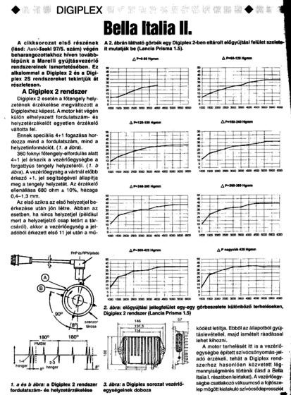

Szia! A Digiplex-es gyújtásra gondoltál? Ha nem menne benne csak az a kettő henger, akkor rövid időn belül letiltana a motorvezérlő, mert nincs meg a "helyzetjel". Az is lehet, hogy nem is "digis" a gyújtása, de nem sok infó lelhető fel nálam sem és nem találok "159.AJ" motorkódot.
(#) akos70 válasza VIM hozzászólására (») Feb 11, 2012 /
Nem tudom, milyen gyújtás volt, arra emlékszem, hogy egy Ritmo volt, az a vadabb változat, 125TC vagy mi, és csak 2 henger ment. Annál az öntvény ékszíjtárcsán volt saját anyagából 2 pöcök egymással szemben, abból az egyik letört, de olyan szabályosan, hogy alig találtam meg a hűlt helyét. Azon sem ment 2 henger.

Szia Norbi! A 474a és a 434a között az előgyújtás karakterisztikában van csak eltérés. A cserével meg kellet volna oldódnia a problémádnak, ha a digiplex okozza. (ha jól emlékszem, mind a kettő egy jeladós) Ezekkel a digiplex rendszerekkel nagyon sok gond volt(van). Leggyakoribb hibái előfordulási gyakoriság szerint : digiplex vezérlő meghibásodása, jeladó ellenállásának megnövekedése , a jeladó vezeték árnyékolásának megszakadása(!), csatlakozók oxidációja( főleg a trafón és alatta a testkábelen). Ha mégis a digiplex kellene,azt már nehéz szerezni, a gyár már nem szállítja, a bontottak között meg sok a hibás.
(#) Hegedűs Norbert válasza leo333 hozzászólására (») Feb 22, 2012 /
Üdv.Köszi a választ.Szereztem bontott 474A digiplexet,de továbbra sincs gyujtás.Tehát cserélveigiplex,trafó,holtpont jeladó,elosztófedél,rotor,kábelek.vezetékek kilámpázva.És mégsincs szikra.Most ott tartunk,hogy megyünk tovább mivel a gyujtás megszünése előtt eltünt a töltés és az olajnyomás visszajelzés.
