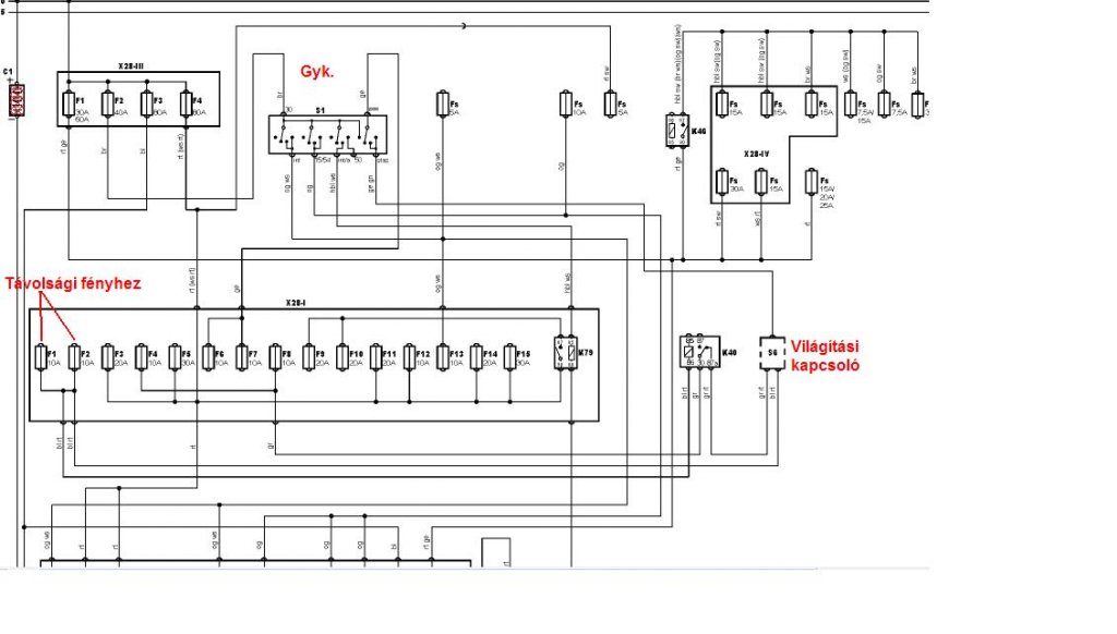

Sziasztok! 99-es Fiat Bravomon sem a helyzetjelző, sem a távolsági fényszóró nem működik. A biztosítékok, izzók jók. Hol érdemes a hibát keresni? Esetleg kapcsolási rajzot vagy valami útmutatást tudnátok? Köszi.
Szia! A gyújtáskapcsolóról kap megtáplálást a világítási kapcsoló, meg kellene nézni a kapcsoló helyzetét, hogy megfelelő állásban van-e. Bravó, csak rosszul címeztem be.
De ha a tápellátással lenne gond, akkor a tompított sem világítana, nem?
Tehát ha nem megy a rendszám világítás, valamint a helyzetjelző és a ködfényszóró sem, valószínű, hogy gyújtáskapcsolótól nem kap feszültséget.
Rendszámtábla, ködlámpa, hátsólámpa,első tompított megy, csak a távolsági és az első helyzetjelző nem.

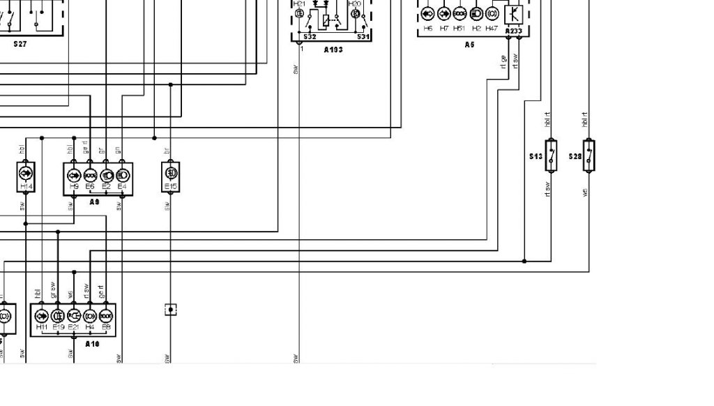

u.i.: fel tudnád tenni a kapcsolási rajzot újra, nehezen olvasható
A biztosítékok elrendezése a rajzon nyomon követhető. A rajzot csak több részletben tudom megmutatni, mert a feltöltési korlátok nem teszik lehetővé a kifogástalan megjelenítést ebből a helyzetből. ....de ha úgy jó, hát megpróbálhatom.
Akkor a rajz kicsit részletesebben. Ha kellene a színkód is majd azt külön, ha kell.
