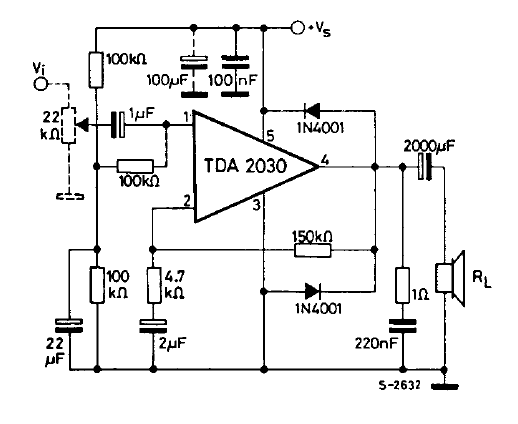

(#) reloop válasza roboguard hozzászólására (») Feb 7, 2012 / 1
Szia! A csatoló kondinak a + lába kapcsolódjon az IC-hez.
A kondenzátor után csak akkor lesz 0V egyenfeszültség, ha a hangszórót, vagy egy ellenállást rákötsz a kimenetre.

(#) roboguard válasza reloop hozzászólására (») Feb 7, 2012 /
tényleg és én meg azt hittem valami ne jó.......
köszönöm
most már csak azt kell kitalálni miért olyan halk.

(#) reloop válasza roboguard hozzászólására (») Feb 7, 2012 1 /
Ezen a rajzon 4,7k-val és 2µF-dal jelölt alkatrészek nálad hiányoznak, vagy nagyon más értékűek. Linkelj egy rajzot arról amit építesz.
http://www.hobbielektronika.hu/kapcsolasok/egyszeru_14_w-os_erosito...%3E%3E
innen vettem, az alkatrészek megvannak csak más értékűek..
Az R2 8,2k egy hangkártyához elég, telefonhoz kevés.
kipróbáltam az általad megadott értékekkel is kicsit javult, de csak nagyon kicsit.
hangkártyáról hajtottam de alig szólt ,majd ha lesz időm folytatom, köszi a segítséget.
(#) reloop válasza roboguard hozzászólására (») Feb 8, 2012 /
Szívesen! Majd az R1 150k-t mérd ki, hátha egy nagyságrenddel kisebb.
