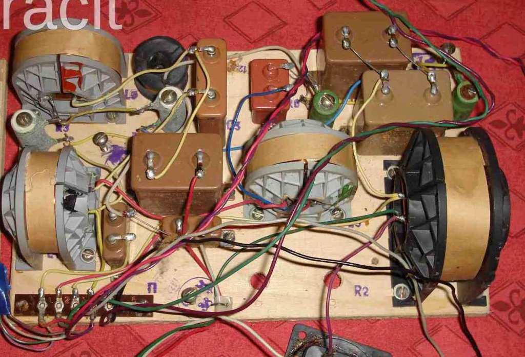

(#) erikabanhidi válasza matyusz hozzászólására (») Feb 14, 2012 /
Hozzám is nemrég került egy szép pár. De mit mondjak, láttam jobb félépítésűt is. Pl. magas szekción a 1 8dB okt.-os 1µF kondi & tekercs & 1µF kondi azért elgondolkoztat. És a kis tekercs is csere érett azonnal ami hozzá tartozik, mert olyan vékony huzallal van tekerve, mint a sicc és már olvadozós csévével került hozzám. Majd renova után dobozba és mérés, ismét finomítás.....

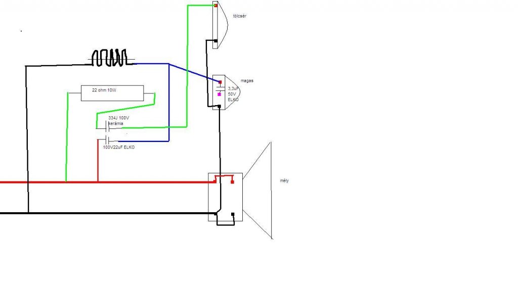

(#) peter1995 hozzászólása Márc 7, 2012 /
Helló. Van 2db 3 utas MNC hangfalam. A ménynek nincs hangváltója így ad mélyt de keveset. Bele szűrősik a közép és még némi magas is. A magasnak és a tölcsér hangszórónak van hangváltója. Szeretnék a mélynek is tenni még.
A mély hangszóró 250W-os mnc 8ohmos 2 tekercses.
Csináltam egy rajzot hogy most mi van benne. Ez gyári kapcsolás.
Kelelne egy két érték hogy a tekercset milyen induktivitásra tekerjem és hogy a kondi mekkroa legyen a mélynek.
(#) erikabanhidi válasza peter1995 hozzászólására (») Márc 7, 2012 /
Biztos kerámia kondi van a magason? Amúgy így távolból megmondani nehézkes, de olyan 1,2mH körüli tekercs és 10µF kondi!
(#) peter1995 válasza erikabanhidi hozzászólására (») Márc 8, 2012 /
Ilyen zöld szinű kondi. Téglatest. MEgpróbálom ezekkel az adatokkal
