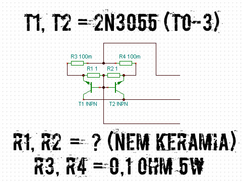

(#) TakiHUN hozzászólása Júl 22, 2007 /
Lenne egy amatőr kérdésem, ha hülyeséget írtam kérlek tekintsetek el felette....tranyós tápokban nem vagyok valami nagy szaki....
Úgy gondoltam ezért nem nyitok új topikot....
Van nekem egy Profi Electronic(német) típusu 6A-es stabilizált 13,8V-os tápom(rádióhoz használom)....
A hátulján van 2db RCA 2N3055 (V 8641 <---ez nemtom mi :no: )....hát vagy én tudom rosszúl vagy igencsak felűl van méretezve a táp(trafója miatt akkor is csak 6A )
Tehát itt van röktön az első kérdés:
-ez felül van méretezve elég szépen??? (adatlap szerint 15A-es a 2N3055....)
A második kérdés is a tranyóhoz kapcsolódik...leszedtem a hűtőbordát és elég érdekesen van bekötve a két tranyó
Nem rizsázok...tinában megrajzoltam(csatolom)....
És a kérdés:
-vagy én tudom rosszúl, de a tranyókat nem egészen így kell bekötni
Ez nekem párhuzamosnak tűnik....ez így hülyeség
Az a gond (ami nem gond), hogy tökéletesen müxik, csak nem értem hogy minek bele 2db 2n3055-ös tranyó(haverom tápjában csak egy van és az bezzeg 8A-es!)???
Amúgy érdekes mert az Alan K tápoknak is így van bekötve a tranyó...nem értem (csatolom a rajzot)
Magyarázza már el valaki hogy miért vannak látszólag párhuzamosan kötve a tranyók ha mindenhol azt olvasom hogy ilyet nem lehet mert nincs 2 egyforma tranyó >
(#) ferci válasza TakiHUN hozzászólására (») Júl 22, 2007 /
A 3055 adatlapján a 15 amper határérték - a kivehető áram nem egyenlő ezzel és mindig függ a rajta eső feszültségtől is, hogy adott hőfokon mekkora teljesítményt disszipálhat el.
Rosszul olvastad a párhuzamos üzemet valahol - a két 0,1 ohm pont azért van, hogy az áramelosztást megvalósítsa ( visszahat a nyitófeszre ).
Ez a fajta kapcsolás azért is előnyös, mert azonos veszteségi teljesítmény mellett két tranyón oszlik meg a watt, tehát alacsonyabb hőfokon fognak menni; nem melegedik fel az átmenet annyira.
A mellékelt tápban nincsenek ezek az ellenállások, de valszín válogatták őket bétára, ill. jól alul van méretezve és kis eltérések még nem zavaróak, pl. 2; 2,4; 2,1; 3 amperes tranyókénti áramok sem problémásak.

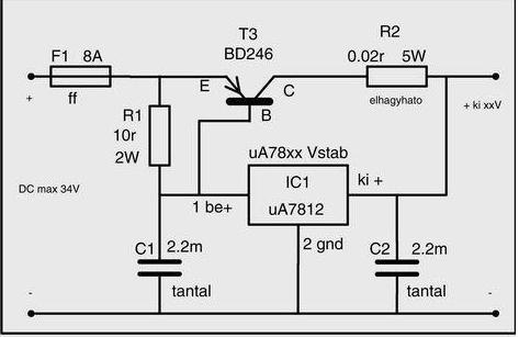

(#) ferci válasza wins hozzászólására (») Júl 22, 2007 /
Teszel rá egy tranyós áteresztőt...
A zenerekből annyit raksz össze, hogy a kívánt fesz összejöjjön.
Pl. 2 x16-ból lesz 31,.. volt, 2x18-ból 35,... és így tovább.
A sima tranyó a befolyó bázisáramot erősíti fel "béta"-szorosra... ezen nem kell sokat meditálnod - az egyszerre "nem" kapcsolás meg kompenzálható.
A bázis-emitter közti ellenállás azért kell, hogy vezérlőáram nélkül ne lógjon csak úgy a bázis, ha pedig egy bázisosztó alsó tagja, akkor feszültségosztásra való.
A két tranyóval elvileg megoldhatnád, de figyelni kell a disszipációra, ill. 7-8 amper/db esetén már a béta leromlik (itt) 10 környékére, tehát össz 1,5 amper kb. bázisáram kell - eltérés lehet .

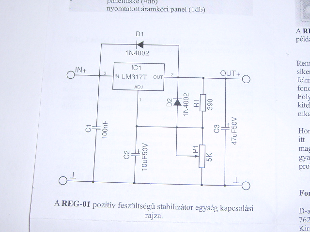

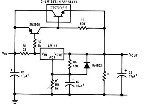

(#) tamas88 hozzászólása Júl 27, 2007 /
Kérdésem a következő: - Hogyan lehet bekötni az alábbi kapcsolásba(csatolom) egy 2N3055 tranzisztort?
Erre azért lenne szükségem mert,a stab ic csak 1,5A-el terhelhető,de viszont igy meglehetne növelni a terhelhetőséget.Müködne egyáltalán? Bocs,hogy ha hülyeséget kérdeztem.
(#) PCB válasza tamas88 hozzászólására (») Júl 27, 2007 /
Szia !
Igy kell.
(#) tamas88 válasza PCB hozzászólására (») Júl 28, 2007 /
És LM317-es IC-vel is müködik?Vagy az mindegy hogy milyen tipusa a stab IC-nek?
