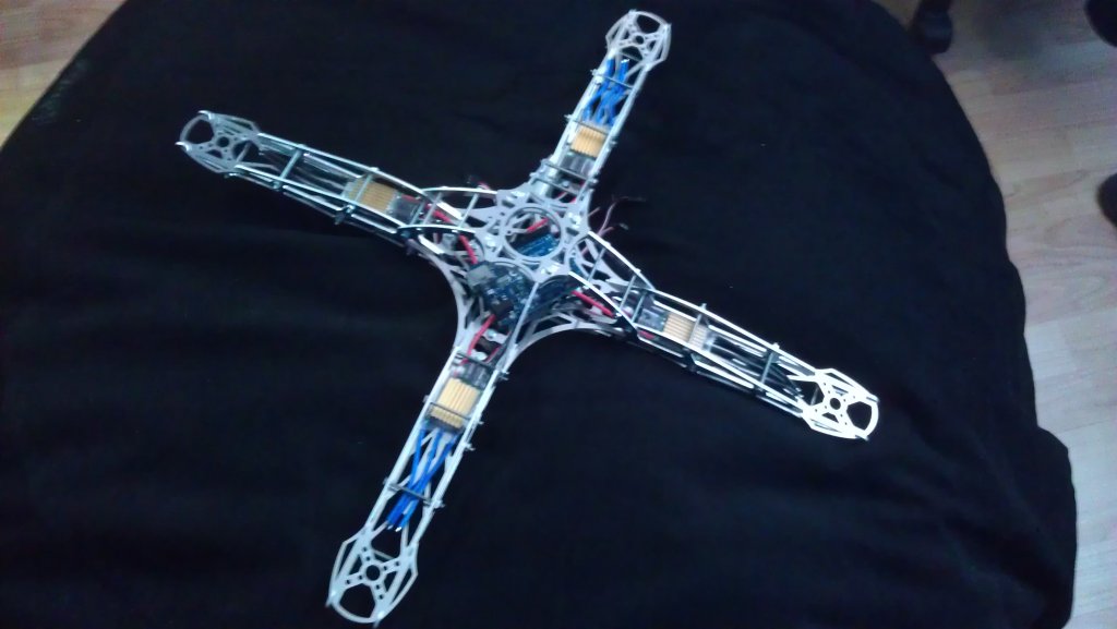

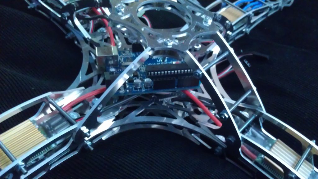

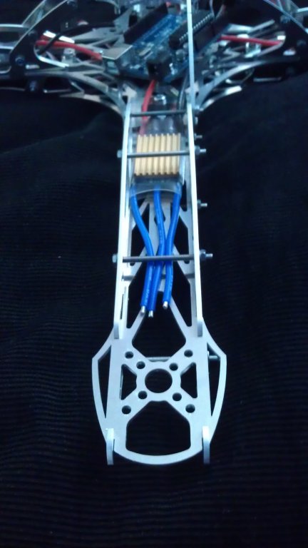

Akit érdekel egy kis rc modellezés, hexacopter, multicopter, vezérlése összeállítása programozása annak talán érdekes lehet a mostani projektem, ami egy olyan 4 rotoros rc copter aminek stabilitását a wii távvezérlőiből kiszerelt gyro és acc szenzorok segítik, összekombinálva egy arduino-val.
Itt egy kép a cnc-vel kivágott keretről.
És még néhány a jelenlegi állapotról.

Ezt az oldal ajánlom, én is innen vettem a legtöbb technikai infot. Nekem egy arduino uno a rendszer agya, erre egyszerűen fel lehet tölteni C-nyelven a programot amit ezen a linken is le lehet tölteni, mellékelnek egy gyro, acc, kalibráló szoftvert is. Az én quadromon 10x4,5 " -os lapátok lesznek, amiket C2826 KV1200 Aeolian outrunner brushless motor fog meghajtani. A gép váza 2mm-es alu lemezből lett kivágva, így akksikkal együtt az egész kb 1kg-ot fog nyomni, ha érdekel autocad rajzot tudok adni a vázhoz. Egyébként szinte mindent be lehet szerezni e-bayen.
Nem rossz az oldal, de a motorokról, és a propellerről nem találtam semmit rajta. Csak én néztem be?
A vázad nagyon tetszett már elsőre is, de én sajna nem tudnám hol kivágatni. Amúgy mennyibe fájt a cnc megmunkálás?
Én magam sem álltam neki kiszámolni pontoson mekkora motorok és propellerek meg mekkora fordulatszámra van szükség, valahol találtam képleteket de az annyira bonyolult, hogy inkább kerestem egy működő hasonló méretű és súlyú gépet és egyszerűen ugyanazokat az elemeket használom én is.
A marás árát nem tudom neked megmondani mert nekem egy ismerős készítette és 2ezret kért érte de ha hivatalosan valahova bemész egy autocad fájlal, hogy neked ez kell tuti drágább.

Aki okos számolja ki mennyi lesz a váz -- frame--rezgési ön frekvenciája és a lebegéshez szükséges motor frekit válassza nagyobbra (így kevésbé hülyülnek meg az érzékelők ) A motorokat tartó karok az összefogó platformmal alkosson merev egységet , de könnyen lehessen cserélni .Az elektronikát, főleg az érzékelőket tartalmazópanel nem lehet ugyanazokkal a csavarokkal kapcsolatban , amik a vázat rögzítik.A védő dobozon belül az érzékelő panel rezgés elnyelő anyagon "üljön " ön tapadó megoldással-- nagyon jó erre a füldugóból vágott 5mm es korongok. Ciános pillanat ragacsokat nem ajánlatos használni. Beszélhetnék még az elektromos részekről is , de gondolom abban profik vagytok.
