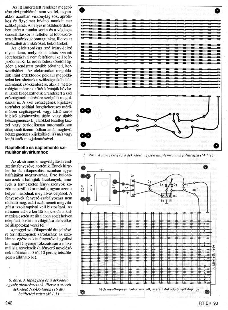

Egyik régebbi RT Évkönyvben láttam egy szélirány mérőt, ami ha jól emlékszem 16 részre bontja a 360 fokot és 1 led kijelzőn jeleníti meg. Nincs benne PIC csak reed relék. Ha érdekel megkeresem és felrakom.

Az EPROM egy memória, de ebben az alkalmazásban kódfordító, vagyis, ha megcímzi az egyik reed relé (az egyik irány) akkor azon a címen egy szám van, amely kifelyezi az irányt (pl észak=0, dél=7) s ezt adja le a "beltéri egységnek", ahol egy demultiplexer, SN 74156, 16 LED-en, körben mutatja az irányt. ...pl... De lehet még sokféle megoldás...
De itt egy példa, ha érdekel ez, folytathatom...
He-He! Én is pont ezt akartam küldeni, de úgy látom megelőztek. Most szkenneltem be.
Hát megelőztek. De folytatás küldheted! :yes: Amúgy semmi gond. Köszi a segítséget!
Ugy érzem ennek a kapcsolásnak van egy hibája, bár nem olvastam el a cikket. Azt írja, hogy a mágnes egyszerre csak egy relét kapcsol. Ez nem lehetséges, mert amikor áthalad egyikről a másikra, akkor vagy mind a kettőt kapcsolja egyszerre egy pillanatra, vagy egyiket sem. Nem lehet ilyen precízen beállítani. Az ilyen átmenetnél mit ír ki a berendezés?????
Fogalmam nincs, mit ír ki, de szerintem is mikor hirtelen szélirány-váltás következik be, akkor jelentősen átugrik jópár fokot.
