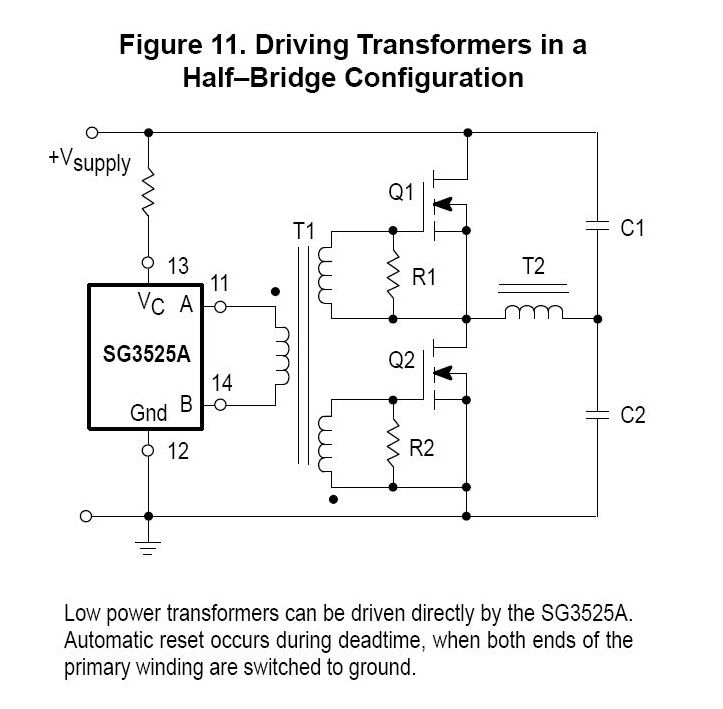

Következő kérdés az lenne, hogy mi lenne, ha nem a TL494-est használnám, hanem az SG3525-öt? Abban van nyitó, és lehúzó tranyó is. Elvileg 0.5A-es. Akkor meg lehetne spórolni a gate trafó meghajtó tranyóit is.
Vélemény?

(#) emmzolee válasza Ge Lee hozzászólására (») Márc 10, 2012 /
Meg is találtam az adatlapján a módszert.

Az EE16 vagy 19 a híd hajtásához is elég, szerintem belefér a huzal. SG-t még nem használtam, de talán ahhoz is elkel a buffer fokozat. A hegesztőmben lévő UCC3808-al egyszer kipróbáltam, az direktben is meghajtotta a trafót, mondjuk annak nem tranyós hanem fetes kimenete van.

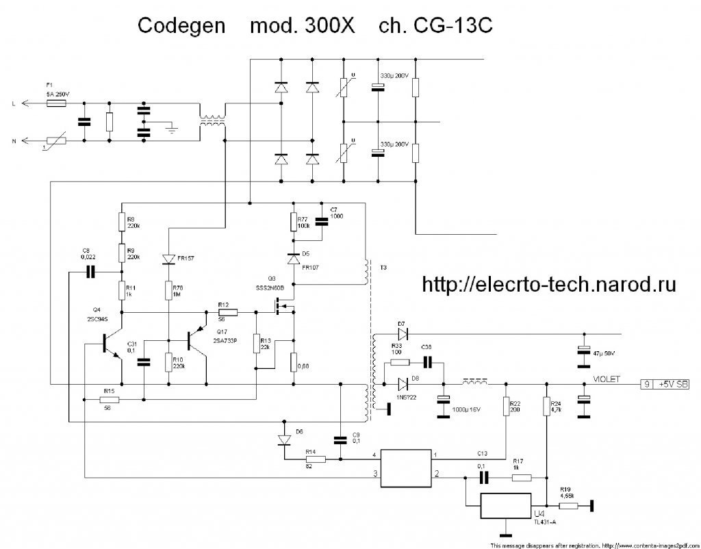

Miért lehet az, hogy az alábbi kapcsolást az eredeti gyári alkatrészekkel megépítve, míg a tápegységben rendesen működött, kibontva, majd újraépítve, ugyanazzal a nyáktervvel már nem működik normálisan.
A problémák: Hallható cincogása van a tápnak, iszonyat hamar felmelegszik a kimeneti rész, és 5V helyett kb 3.25V van a kimeneten.
(ja és még csak le se terheltem)
