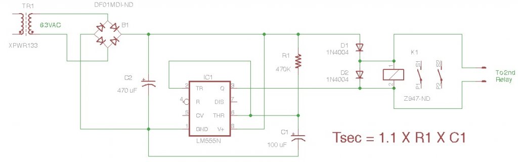

Késleltetésre ez az áramkör van tervezve a relé vagy relék, lehet még után rakni meghúznak megy a delej. Van olyan késleltető ami nem egyből löki oda a kakaót, hanem van felfutási ideje?
Ráadásl ezt nem is kell a sasszi alá rejteni. A kérdés csupán annyi, hogy be lehet-e szerezni ezt a típusú relét.
Más tipust nem nagyon tudsz beszerezni, csak Amperite-félét, legalábbis én még másmilyennel nem találkoztam
Egy kis jelmagyarázat hozzá: pl. 6NO90T: 6,3V fűtés, Normally Opened érintkezők, 90 másodperc késleltetés, a T pedig azt jelöli, hogy nem oktál foglalatos, hanem novál. Nekem egy ilyen van a GM70-ben. Remélem holnap végre ki tudom próbálni az új csövekkel, mert már lyukad kifelé az oldalam - nem a gyomorsav marta ki, a kajálást megoldottam
