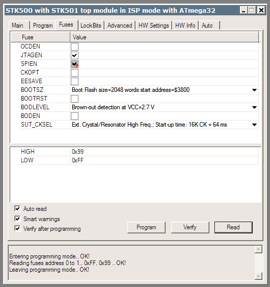

Volna mégegy kérdésem. Azt tapasztaltam, hogy programozáskor törlődik az EEPROM tartalma és azt mondta egy ismerősöm, hogy erre van egy fuse bit. Melyik? Illetve melyikkel tudom kiolvashatatlanná tenni a Flash-t? (Mikor elkezdtem AVR-rel foglalkozni annyi "félelmetes" dolgot hallottam a fuse bitekkel kapcsolatban, hogy nem merek kisérletezni vele...) Köszi!
(#) zolee1209 válasza Tomi_Bp hozzászólására (») Márc 14, 2012 /
EESAVE-t pipáld ki.
(#) sikolymester válasza Tomi_Bp hozzászólására (») Márc 14, 2012 /
Attól függően, hogy mivel programozol, pl a Jtage Ice ( 1,2,3) illetve Dragon esetén, ha Jtag interface-t használsz, akkor külön lehet ott is állítani az opcióban, hogy törölje az eepromot a felprogramozásnál. Amúgy erre elvileg csakugyan van egy fuse bit. Valahol a debbug settingsben kell keresni.
Amúgy állítom, hogy a fuse biteket nem lehet elszúrni a Studio 4,5,6 -ból. Pony Prog és társai kicsit kuszábban tálalják a dolgokat. Ha mégis pony progban utazol, akkor nézd meg ez az oldalt előtte: fuse calc
