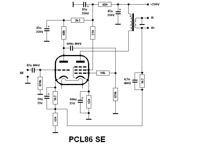

megÉpült végre az előző hozzászólásomban csatolt ECC83-ECL86 gitárerősítő.
Mivel ha ragaszkodtam az eredeti tervhez mindenféle furcsaságokat csinált a potméterek állásától függően ezért átépítettem az ECL86 részét a többünk által megépített és tökéletesen működő DJ Hans féle kapcsolásra. Természetesen az ECL triódája utáni hangszín komplexumot meghagytam eredeti formájában csak az 1Mohm-os master poti megkapta a 47nF-os csatoló kondit és egy 470K-s rácslevezetőt.
Visszacsatolásnak csak az 1,2Kohm-ot tettem be és a párhuzamos 4,7nF-ot kihagytam.
Nálam a rajz szerinti 280V helyett csak kb. 263V van.
Két problémám van így a szerkezettel:
Bár szinte tényleg teljesen zajtalan még max gain és master állásban is köszönhetően többek között a nvcs-nek mégis túlságosan halknak találom összehasonlítva az otthoni sztereó PCL86 SE-mel!
Illetve nem érzem elég hatásosnak a hangszín potikat.
Van valakinek ötlete mit kéne esetleg változtatni?
köszönöm.
(#) ZSozsóó válasza MrBrown hozzászólására (») Jan 13, 2012 /
Az nvcs-t nyugodtan hajítsd ki szerintem, gitárnak nem feltétlenül kell, így kicsit dögösebb az egész hang, előtte torzul eleget úgyis...A hangzsín potik viszont valóban nem hatásosak. Úgy értem ez a klasszikus un.: FVM (fender-vox-marshall) passzív hangszín a következőt csinálja jelenségileg: a magas a legagresszívabb, sok "kiemelés" sok "elnyomás" jellemzi a pályán végig. Ide lineáris poti kell. A mély eléggé kevéssé szabályozható, mondjuk úgy ,hogy lehúzva nulla felé kezd el elnyomni, közép állástól felfelé nem nagyon emel, csak épp egy keveset, ez az érzésed. Ez logaritmikus poti. A közép pedig kis torzítás mellett jóformán csak a hangosság érzetet csökkenti és növeli, de torzon is kicsit variál. Az egészben a pláne meg, hogy képesek elhúzni egymást. A közép poti is lineáris. Láttam a rajzon a poti jelöléseket, igaz fordítva vannak, de szerintem logikus. Nekem van egy "trükköm" arra, hogy a rajzon a B és az A mindig mit jelent...Megnézem, hogy a gain-t és a volumét milyen betűvel jelölik, mert az esetek 90%ban az logaritmikus poti (engl erősítőknél láttam ilyet, hogy lineáris volt a hangerő, az az érzésed, hogy megtekered és már ordít, az ember meg azt gondolja, te jó ég, mi jön még ) Szóval a hangszín ha ezt produkálja, amit írtam, akkor rendben van kb, ez ilyen, gitárhoz ezt szokták, a lényeg nem az ,hogy szétrontsd a hangképet, hanem az erősítő - gitár - hangszóró- akusztika balanszát tudd egy kicsit tologatni, hangolni.http://www.duncanamps.com/tsc/ Ajánlom ezt a kis ingyenes programot, nagyon tanulságos...Igazából a kapcsolásodban semmi elvi hiba nincs ,annak mennie kéne nem kis torzítással és hangerővel, ahogy eredetileg van! Zs. :integet2:
(#) MrBrown válasza ZSozsóó hozzászólására (») Jan 13, 2012 /
Szia,
Köszi a kimerítő választ (kimerültem mire elolvastam ).
Ha lesz rá időm még ma este kiveszem az 1,2K-os nvcs-t és ha elfogadható marad az eredmény akkor elkezdem csökkenteni az EZ80 + 47mikroF utáni soros R tagot a mostani 330ohm-ról egészen akár 100ohm-ig. Így legalább az anódfesz is felmegy 262V-ról akár 275V-ig.

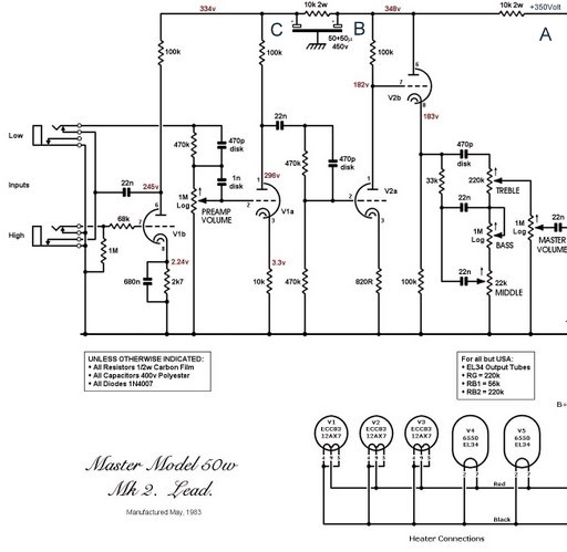

(#) MrBrown hozzászólása Jan 23, 2012 /
ezt építeném meg 6N2P csövekkel és tennék hozzá egy 6N2P-6P14P SE-t. Sajnos a tápfeszültségem az előző erősítővel megegyező max. 270-275V lenne csak! Muszály valamit változtatnom rajta vagy maradhat ezekkel az alkatrész értékekkel?
üdv.
(#) ZSozsóó válasza MrBrown hozzászólására (») Jan 23, 2012 /
Nyugodtan maradhatnak az értékek, nem fog ártatlan pingvin fiókák életébe kerülni a különbség! Azért javaslok némi moddolást hozzá, ez egy elég rugalmasan alakítható áramkör. Egy kis gain növelés nem árt soha: a második katód ellenállást kicsit lejjebb vinném, bár a klasszikus hang kialakulásában épp fontos szerepet tölt be az a munkapont, de ott lehet játszani, ha meg túl zizis csicsergős lenne, akkor a 470pF ek szedhetők le a 470k-k ról, a marshallnál a kimenő tökéletlenségét a magas átvitelben ilyen húzásokkal (is) kompenzálták, egy jobb magasátvitelű kimenő esetében ez már sok lehet.Gain növelés esetén egyik anódra nem árt 120pF nyi kapac se...ilyesmi. Zs.

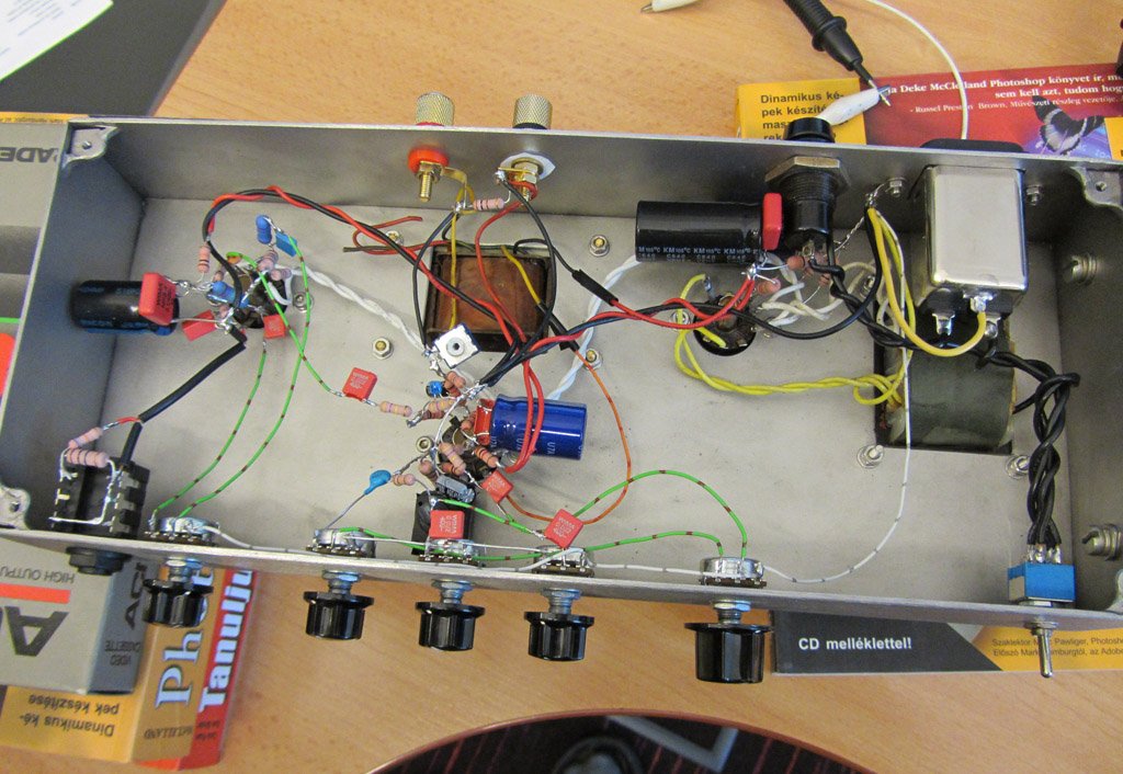

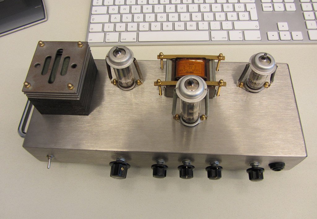

(#) MrBrown hozzászólása Márc 12, 2012 /
Íme a beigért fotók a kis kütyüről!
üdv.

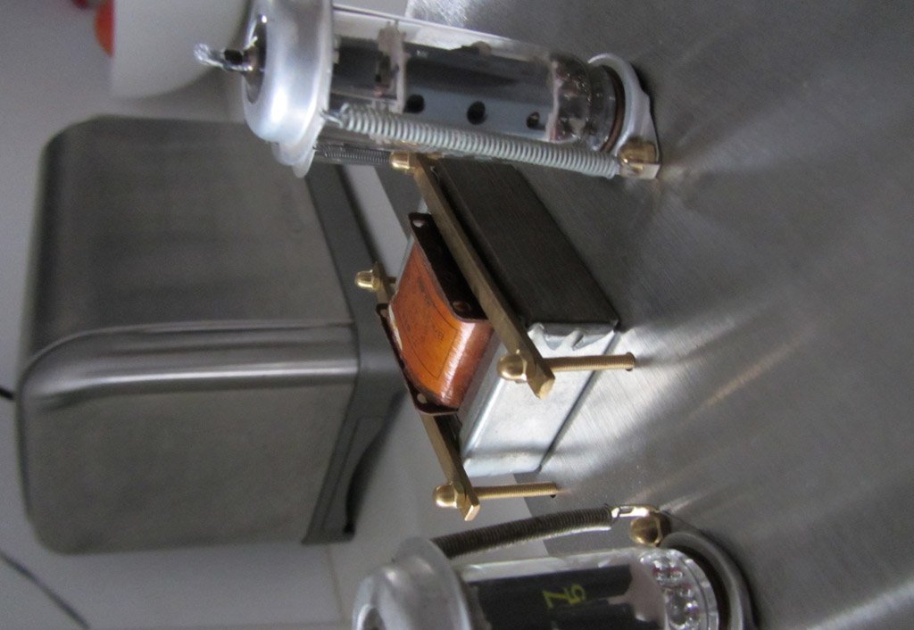

(#) MrBrown válasza MrBrown hozzászólására (») Márc 12, 2012 /
...és egy utolsó!
(#) MrBrown válasza (Felhasználó 13571) hozzászólására (») Márc 12, 2012 /
Köszönöm. Figyelmedbe ajánlom a kis kimenő trafó kényszer szülte rögzítését. Nem mertem bevállalni hogy akár csak egyetlen vezeték is kilógjon, mindenesetre ami sárgaréznek látszik az az is :yes:
(#) ZSozsóó válasza MrBrown hozzászólására (») Márc 12, 2012 /
Jó lett, gratula! Mondjuk egy forrlécet lehet elbírt volna a dolog, meg egy jó neutrikot bemenetnek, de attól függetlenül biztos jól is szól! Grat még egyszer, ha lesz hozzá hangmintád, szerintem szívesen várjuk! Zs.
(#) MrBrown válasza ZSozsóó hozzászólására (») Márc 12, 2012 /
Köszönöm, de tudtommal egy jó Neutrik van a bemenetén

(#) ZSozsóó válasza MrBrown hozzászólására (») Márc 13, 2012 /
Ahaa! De akkor miért ezt a gagyi műanyag anyát tetted rá? Nem is tudtam, hogy neutrikban van ilyen ,azt hittem az mindBővebben: Link ez azért pofásabb lenne. Még egyegyszer elnézést, a forrléces dologot azért fenntartom! Gratula, biztos jól szól! Zs.

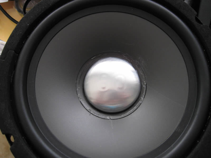

Ismeri valaki EZT a hangszórót? Alacsony költségvetésű kombó project-ekhez nem volna rossz... kérdés hogy milyen hangot ad

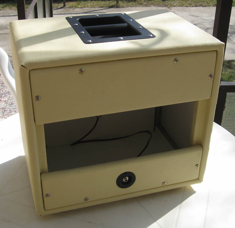

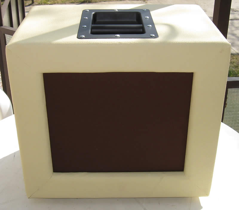

Most a hétvégén raktam össze ezt a ládát, mert maradt még bőröm, meg volt egy árva hangszóróm, igaz 16cm-es SAL, de (szégyen ide, szégyen oda) kezdem megszeretni/megszokni a hangját így átalakítva.
Még nem 100%, mert egyszer: nem végleges hangszóró van benne. Másodszor: még nem tudtam eldönteni, hogy eldolgozzam rendesen a sarkait vagy tegyek rá (fekete) fém sarkokat. Harmadszor: lusta voltam felmenni a padlásra a tojástálca alakú szivacsomért amit a belsejébe szánok burkolatnak.
(#) Bassmester válasza teddysnow hozzászólására (») Márc 18, 2012 /
Bőrös cuccra fémsarok dukál.
Az az Etronic-os hangszóró szerintem nem rossz ennyiért, a VOX AD30-VT -ben is ilyen van gyárilag.
Gitárládába ne tegyél semmilyen szivacsot, nem lesz jobb hangja tőle, csak a térfogatot csökkenti, fojtott, tompa hangja lesz, persze kísérletképpen kipróbálhatod.
(#) teddysnow válasza Bassmester hozzászólására (») Márc 18, 2012 /
Akkor ráteszem a fémsarkot. Szerintem sem lehet rossz az a hangszóró, valószínűleg valamilyen jobb minőségű távol keleti, amihez a VOX szívesen adja a nevét. azért gondoltam a szivacsra, mert nyitott a hátulja és ronda, olcsó konyhaszekrény kinézete van.
