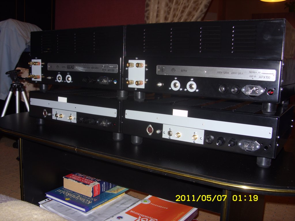

Most már én is boldog APX tulajdonos vagyok! Gyári állapot, tökéletesen működik. Illesztő trafóm van, amit bele építettem. Gitárhoz használnám(bassz), elő fokkal, multival. Kell-e valamit változtatni rajta, illetve hány mV-t állítsak a csöveken? Szinkronizálás megtörtént. Most 60 mV-ra van állítva. Jó locsolást!
Itt van néhány kép róla.
Jó megoldás (olcsó) a külön illesztő trafó, csak miért nem a hangfalba agy mellé telepítetted? Gitárhoz a limiter csőre szeritem szükség van/lehet.
Jelenleg 2 Vermonna 9033 hangfallal hajtom. Ez gitárhoz jó, de később szeretném lecserélni, valami basszus hangfalra. Ezért került a trafó az APX-be. A limiter cső van elvileg a trafó alatt? Ebben nem volt. Ha kell szerzek bele egyet, a trafót meg elhelyezem máshol.
