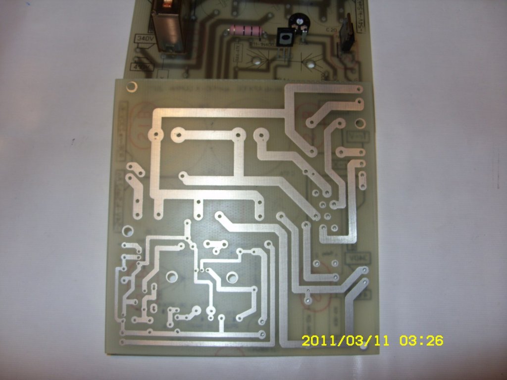

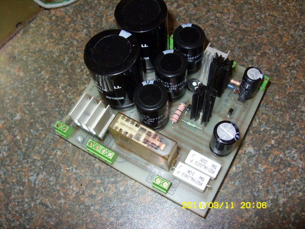

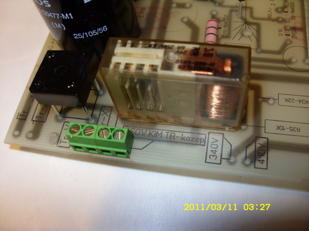

(#) (Felhasználó 34510) válasza bakos13gab hozzászólására (») Jan 28, 2012 / 1
Sziasztok! Feltettem a képeket a tervtől a kész NYÁK -ig
Elvileg kinyomtatva 1:1 méret, 115x120mm. A késleltető a Plachtovics féle áramkör áttervezve.A rajzokon minden alkatrész az eredeti pozíciószámmal van feltüntetve.(Remélem!)A kézi tervhez képest némi változások történtek, a kivezetéseket sorkapcsokra gyűjtöttem ki.
A 12-24V-os kivezetésekre és alkatrészeire nincs szükség, ez csak az én kivezérlésmérőmhöz és megvilágításához volt szükséges.Ha van kérdés szívesen segítek bárkinek, írjatok ha valami nem kerek.
Az eredeti NYÁK Layout 5.0 val készült de mivel nem biztos hogy mindenkinek meg van, ezért ezt nem teszem fel.
