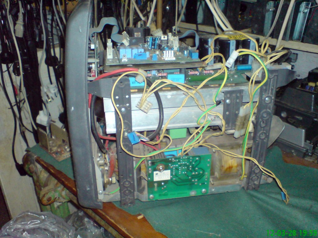

(#) torerv hozzászólása Ápr 3, 2012 /
Üdv mindenkinek!
Egy kéréssel fordulok hozzátok hátha valaki tud segiteni.
Szereztem egy cem tx 200-as gépet.Valakinek esetleg valami rajza, dokumentációja van-e hozzá.A neten az égvilágon semmit nem találni róla.Ha valaki tudna segiteni azt megköszöném
(#) mpisti válasza pengi30 hozzászólására (») Ápr 3, 2012 /
Az,hogy a gép IGBT-s vagy FET-es, igazából csak tervezői akarat kérdése. ESAB BUDDY-ról még nem,de ESAB Caddy-ről hallottam. Az Esab Caddy valóban csak az hot start és az anti sticking/leragadás védelem)funkciókat tudja. Az Arc Force(szabad fordításban íverő) funkció sokkal komolyabb szabályozási tulajdonságokkal rendelkező gépekben érhető el. A lényege, hogy a hegesztési műveletet az adott feladathoz optimalizálni lehet a segítségével.
(#) mpisti válasza torerv hozzászólására (») Ápr 3, 2012 /
A belsejéről esetleg néhány fotót tudnál felrakni?
(#) torerv válasza mpisti hozzászólására (») Ápr 4, 2012 /
Egyelőre csak ezeket a képeket tudom felrakni.
Később készitek jobbakat is.
(#) torerv válasza torerv hozzászólására (») Ápr 4, 2012 1 /
Még további képek.Nem nagyon jó minőségűek, csak telefonnal készültek.
(#) mpisti válasza torerv hozzászólására (») Ápr 4, 2012 /
Sajnos ez a típus számomra ismeretlen. Még nem találkoztam olyan géppel,amelyiknek a belseje hasonlítana a fotóidon szereplő gépre. A kirajzolás sem egy egyszerű feladat ennyi IC-t tartalmazó kártyánál. Egyébként mi a baja?

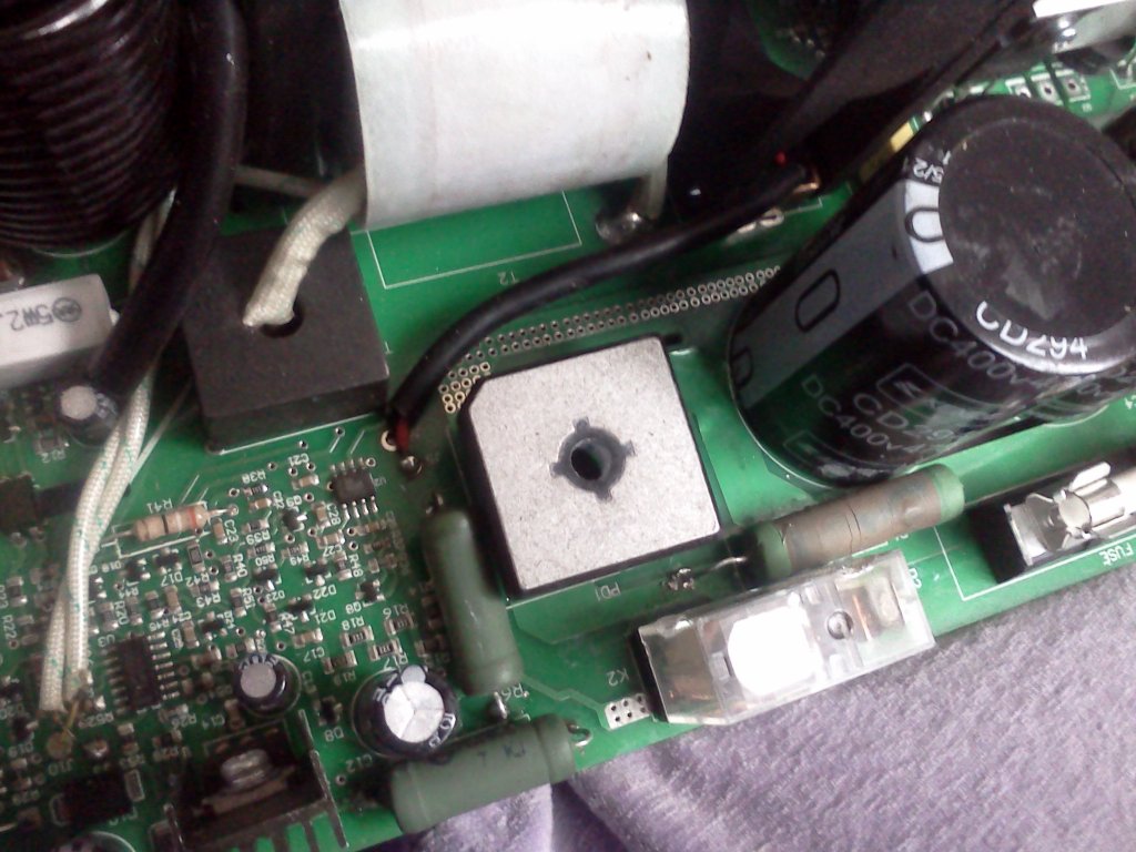

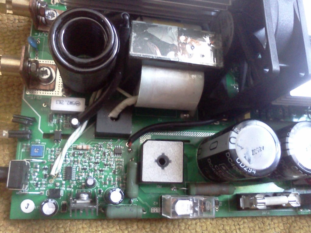

(#) publutyka hozzászólása Ápr 5, 2012 /
Sziasztok van egy nutool NTEIW1200.tipusú /P.O.PT00306011W17R/ hegesztő inverterem ami nem működik tudna-e, valaki segíteni a megjavításában a segítséget előre is köszönöm.
(#) publutyka válasza publutyka hozzászólására (») Ápr 12, 2012 /
képek az inverterről.
(#) mpisti válasza publutyka hozzászólására (») Ápr 12, 2012 /
Szia Jani!
Megnéztem a képeket. Első körben az IGBT-ket vedd ki, az előtét ellenállást cseréld ki, és a gépet kapcsold be, de egy 100-200W-os soros izzón keresztül adj neki 230V-ot. Az izzónak először fel kell villanni, amikor a kondik feltöltődtek, ki kell aludnia. Ha tovább világít, akkor a primer körben valahol még van zárlat. Ha a működéspróba jó, akkor a következő lépés a táprész ellenőrzése. Ha a táp OK, akkor a PWM IC-nek menni kell. A PWM IC-t viszont csak szkóppal tudod ellenőrizni, de ekkor már mindenképpen kell egy leválasztó trafó amiről a hegesztőt táplálod. Enélkül nem szabad szkóppal semmiféle mérést csinálni, mert veszélyes rádnézve is, és a szkópra nézve is. A fotókon nem látszik, a főtrafón nincs egy 1 menetes tekercs? Ha van akkor van feszültség visszacsatolás is,a táprész munkáját könnyítendő. Ha nem érthető amit leírtam, akkor hívj.
képek a főtrafóról.
az egyik tekercs 0.5mm a képen az LM224.közelében a potméter mögött.
a másik 1.8 mm.
a harmadik kb. 3-4mm.
azt nem tudom melyik lehet az egymenetes tekercs.
a képen ami a fekete kockába van behúzva az az 1.8mm
tekercs
Az első képen szereplő vékonyabb huzal az 1 menetes tekercs lesz. A második képen a primer árammérés az a fekete kocka, "TA" jelzéssel. Tehát az 1,8mm átmérőjű primer tekercs egyik kivezetése megy át a kocka közepén levő lyukon. A vastag pedig a szekunder.
