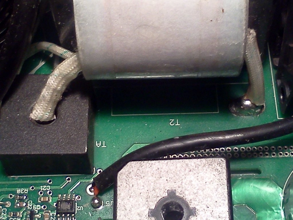

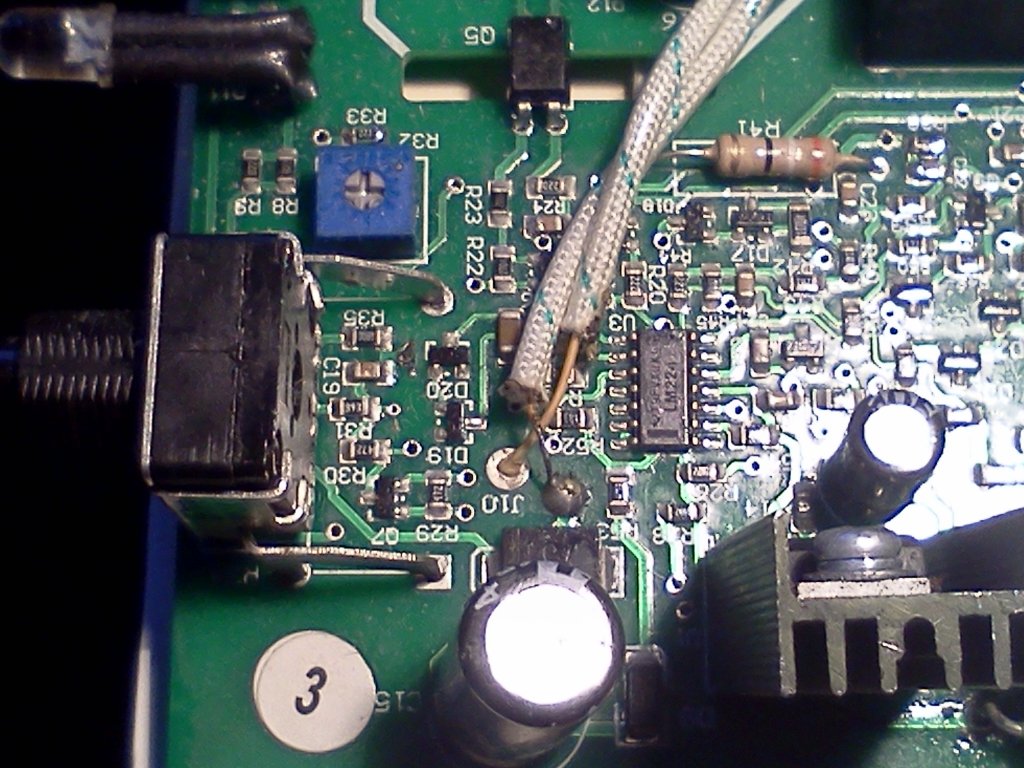

Sziasztok van egy nutool NTEIW1200.tipusú /P.O.PT00306011W17R/ hegesztő inverterem ami nem működik tudna-e, valaki segíteni a megjavításában a segítséget előre is köszönöm.
képek az inverterről.
Szia Jani!
Megnéztem a képeket. Első körben az IGBT-ket vedd ki, az előtét ellenállást cseréld ki, és a gépet kapcsold be, de egy 100-200W-os soros izzón keresztül adj neki 230V-ot. Az izzónak először fel kell villanni, amikor a kondik feltöltődtek, ki kell aludnia. Ha tovább világít, akkor a primer körben valahol még van zárlat. Ha a működéspróba jó, akkor a következő lépés a táprész ellenőrzése. Ha a táp OK, akkor a PWM IC-nek menni kell. A PWM IC-t viszont csak szkóppal tudod ellenőrizni, de ekkor már mindenképpen kell egy leválasztó trafó amiről a hegesztőt táplálod. Enélkül nem szabad szkóppal semmiféle mérést csinálni, mert veszélyes rádnézve is, és a szkópra nézve is. A fotókon nem látszik, a főtrafón nincs egy 1 menetes tekercs? Ha van akkor van feszültség visszacsatolás is,a táprész munkáját könnyítendő. Ha nem érthető amit leírtam, akkor hívj.
képek a főtrafóról.
az egyik tekercs 0.5mm a képen az LM224.közelében a potméter mögött. a másik 1.8 mm. a harmadik kb. 3-4mm. azt nem tudom melyik lehet az egymenetes tekercs. a képen ami a fekete kockába van behúzva az az 1.8mm tekercs
Az első képen szereplő vékonyabb huzal az 1 menetes tekercs lesz. A második képen a primer árammérés az a fekete kocka, "TA" jelzéssel. Tehát az 1,8mm átmérőjű primer tekercs egyik kivezetése megy át a kocka közepén levő lyukon. A vastag pedig a szekunder.
