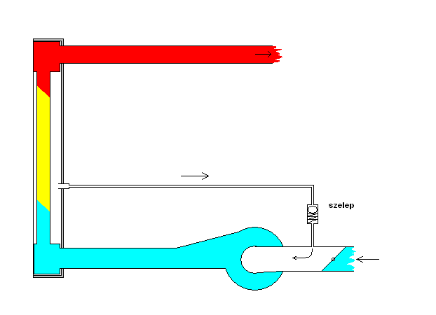

(#) zsoltee0001 hozzászólása Márc 24, 2012 /
Terv koli
A narancssárga csík az észak.

(#) zsoltee0001 válasza INOX 4 EVER hozzászólására (») Márc 24, 2012 /
Valami ilyesmire gondoltam

(#) INOX 4 EVER válasza zsoltee0001 hozzászólására (») Márc 24, 2012 /
2 észrevételem lenne.
A kis rugós visszacsapóra szerintem semmi szükség mert a becsatlakozás a nagy visszacsapó után van,tehát ott már nem baj ha egy a légtér a kollektorral.
A másik,hogy én belógatnék oda egy pipát a légáramlás irányába,hogy az injektor hatás érvényesüljön erősebben (mint az akváriumi vízszivattyúknál vagy a hegesztőpisztolyban).
Egyébkén az ötlet szerintem briliáns,és működőképes
De van szükség, mivel miután nyit a nagy visszcsapó, megszűnne a vákum.
A nagy visszacsapót ráadásul elektromosan kell vezérelni, csak akkor nyisson amikor már rendesen kiszívta a levegőt a koliházból.
Szóval csak elméletbe egyszerű, ráadásul a koli házat + lexant is több helyen alá kell támasztani, mert még ez a minimális vákum is be tudja rogyasztani akkora felületen.
Az elv kicsit hasonlítana a gk. fékrásegítőjére.
Akkor félreértettem egy kicsit,hogy mi is a célod ezzel.
Én azt hittem,hogy üzem közben szeretnél vákuumot kelteni a kollektorházban,hogy annak a szellőztetése megoldott legyen.Tévedtem.
Ezek szerint neked az lenne az elképzelésed,hogy a kollektorházban uralkodó vákuum megmaradjon üzemen kívül is mindaddig amíg újra nem indul a kollektorod.
Hogy ezzel mit nyernél azt még nem igazán értem,de egy biztos,hogy tökéletes szigeteltséget igényel,és jól záró visszacsapót.
De mi is ennek a rendeltetése?

(#) zsoltee0001 válasza INOX 4 EVER hozzászólására (») Márc 26, 2012 /
A légritka tér mint hőszigetelés, nagy hidegbe jól jöhet.
Persze ez csak elmélet, ezért is vetettem föl ezt a kérdést, hogy mi a véleményetek róla.
Mindenesetre teljesen légmentesre csinálom, a lexan több helyen alátámasztva lesz, aztán még ráérek ezzel később is foglalkozni.

(#) INOX 4 EVER válasza zsoltee0001 hozzászólására (») Márc 26, 2012 /
Értem már az elméleted.Igazából üzem közben jó ez a hőszigetelés,mert üzemen kívül ott a visszacsapó.
Már csak az a kérdés,hogy tudsz-e akkora vákuumot kelteni amivel jelentős szigetelés nyerhető.

(#) zsoltee0001 válasza INOX 4 EVER hozzászólására (») Márc 28, 2012 /
A próba nagyon egyszerű lesz:
Két teljesen egyforma koli, egyforma szögben...stb.
Az egyikből kiszívom és mérek.
Majd beszámolok mire jutottam, de az nem mostanába lesz.
