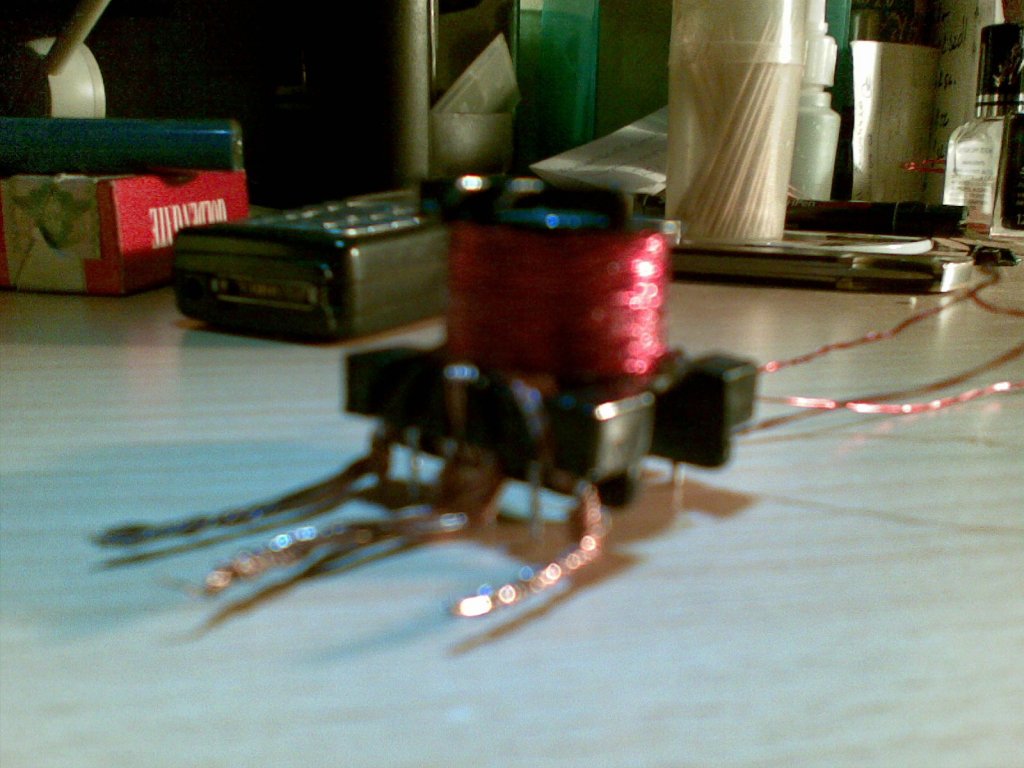

Az ígért képek. Sajna a tekerés nem lett valami faxsza.
Ráadásul sikerült el törni a cséve peremét. :bummafejbe:
A perem letörés nem érdekes. Ez az össz menet, aminek föl kellett férnie?
Tök jól elfért. Kipróbálni?? Na azt nem. Viszont építhetsz deszkamodellt egy vezérléssel, 1 1 fettel, hogy terheletlenül megnézd mennyire melegszik a mag fél óra járatás után. Miért nem építed meg?
Vezérlés,1-1 fettel?? :help:
Atom jó lett a trafó.
Figyelj. Nézd már meg a képeidet. Mind életlen. Viszont mindnek éles a háttere. Ne fényképezz olyan közelről, mert az optikának ez már túl közel van. Vidd hátrébb a gépet vagy 25 centivel, és bár kisebb lesz a lényeg, de legalább jól fog látszani. Nehogy újra fényképezd ezeket. ja 1-1 fettel meg kéne pöccinteni. tenni kéne rá diódákat, meg kondit. Aztán terheletlenül, azaz előterheléssel (egy 200ohm körüli ellenállással) ki is tudnád próbálni, hogy milyen lett. Ellenállás nélkül meg tudnád mérni mennyi áramot vesz föl. Ez a mag vesztesége. Ettől fog melegedni is a mag. Erre mondtam, hogy fél óra terheletlen üzem után meg kell mérni a mag anyagát, mennyire melegedett föl. 45fok még ok.

Köszi!!! Igyekeztem! Több drót is rá fért volna!

Trafóról bontottam a vezetéket. Úgy csináltam,hogy beütöttem 2 szeget a fába rátekertem szorosan egymás mellé és össze ragasztottam lakkal a 2* 11 db. 0,4 szálakat. Sokkal könnyebb így a 2*11 szállal dolgozni. Ha nem erre gondoltál,akkor sorry.
Nem rossz megoldás ez a huzal szalagosítás.

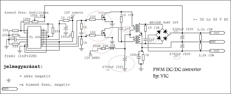

Hát keresgéltem, de nem találom. Olyan lenne jó, ahol tl494 ic-t használnak. Gondolom olyat akarsz majd a cucchoz is venni.
Nem pont olyan, de használható van itt egy. Alulra be teszem. Ezen annyit kell változtatni, hogy nem kell meg építeni a szekunder oldalt. Nem kell bele az a rész se, ahol oda van írva, hogy kimenő fesz állító poti. Az ic 1-es lábát teljesen ki lehez üríteni. A negatívra, és a +12V-ra tegyél egy 4.7K körüli potmétert, és a középső lábát tedd az ic 1-es lábára. Így fogod tudni változtatni a kitöltést. Ennek a jelét is meg nézheted. Ugs, Uds, U primer tekercs. Meg nézheted a trafód mekkora feszt állít elő. Mondjuk szkóppal. Vagy tedd rá a Graetzre (shottky!) és tegyél rá egy Low ESR kondit, mondjuk 100µF-ot, és tegyél rá egy 47 ohmos erősebb ellenállást, és a sima műszerrel meg mérheted a kimenő feszt. Csinálj egy mérést legelőször is, úgy, hogy a trafó szekunderére semmit nem kötsz. A tápnak beállítasz mondjuk 14.4V-ot. Azért ennyit, mert a kocsiban ennyi simán lehet akár tartósan is. Aztán nem is tudom mekkora frekire is találtuk ki a trafódat? Azt a frekit be kell állítani a 494-esnél, és járatni kell a tápot. Egyszer csak meleg lesz valamennyire. Erre mondtam hogy ne menjen 45 fok fölé. Ha fölé megy, akkor növelni kell a frekit, ha hidegebb, akkor csökkentheted a frekit. A trafónak kell vagy 20-30 perc mire stabilan beáll a hőfok, de akkor kell le olvasni a hőmérőt. Ez egy türelem játék. Aztán azt a frekit jegyezd meg, mert ezzel a frekivel kell majd járatni a tápodat. Amíg ez a mérés megy, tegyél be az egész táppal sorban egy árammérőt, és meg fogod látni, ahogy melegszik a mag, csökkenni fog az áramfelvétele. Na ez lesz az a pont, ahol jó lesz. Ha ettől jobban gerjeszted, akkor megint elkezd drasztikusan melegedni, ez megint nem jó. Ott a legterhelhetőbb a trafó, ahol csökken az áramod. Azaz ott a legkisebb a trafó vesztesége. Ez az egész nem szükséges különben, mert biztos jó lesz, de ha pontosan meg akarod érteni a lelkét egy ilyen tápnak, akkor érdemes vele játszani. Sok érdekességre rá lehet így jönni.

Ezt a rajzot így ebben a formában semmiképpen ne építsd meg, csak akkor ha tönkre akarod tenni a feteket. A 494 közvetlenül nem tudja meghajtani őket (nem erre van kitalálva). Vagy tegyél be egy buffer fokozatot (4db tranyóval), vagy használj mondjuk SG-t vagy UCC-t, azok közvetlenül is meghajtják.

Ha pc tápból való a mag, akkor 1,1cm2 körül van a keresztmetszete. Ahogy nézem a kapcs. rajzot, 33KHz körül fog menni a tápod.
Szia! Ezt a tápot megépítettem nemrég egy kis módosítással és bár működik, de nem az igazi. A képen lévő meghajtás megfelelő lehet?
Hát igen a lehúzó tranyók nem ártanának legalább.
Egy próba táphoz én nem építenék 2 tranyós drivert. |
