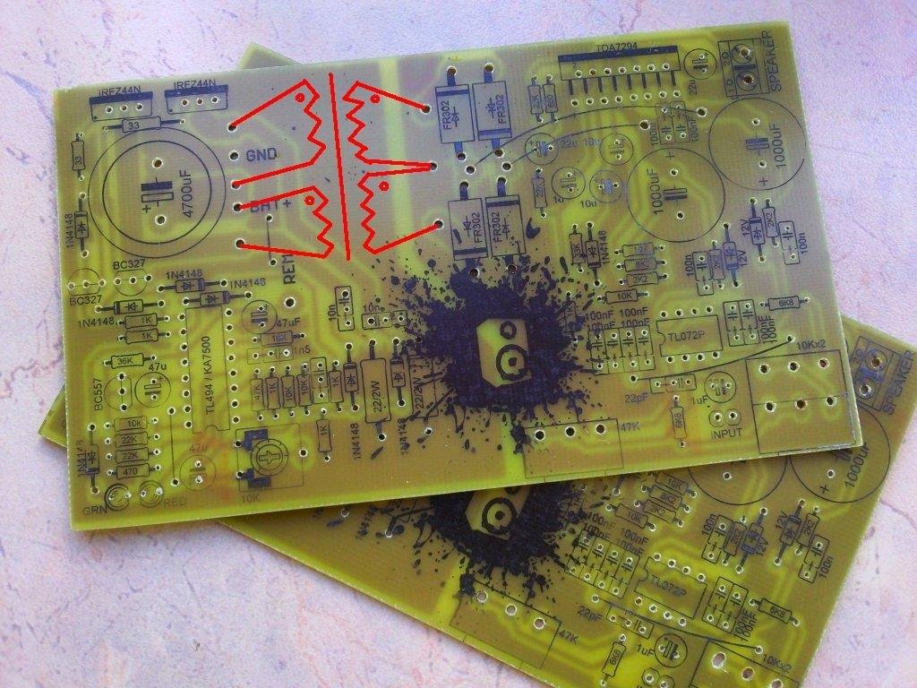

Mindegy melyik a kezdő szál?? :miaz:

Idézet: „Mindegy melyik a kezdő szál??” Ne már. Mondtam, hogy nem mindegy! Be is rajzoltam a nyákos képedre. Izz az a lényeg, hogy a két tekercs, felváltva lesz bekapcsolva. Az egyiknek mégis pozitív, a másiknak meg negatív irányba kell gerjeszteni. Ezt úgy oldják meg, hogy a tekercset fordított irányban kötik be. A tekercsnek van egy kezdő, és egy végpontja. Kijelölöd mondjuk a tekercselés irányodat az óra mutatóval megegyező irányúra, és elkezded tekercselni. Ahol elkezded tekercselni, az lesz a kezdőpont, és a tekercselés végén meg a végpont. A fordított tekercset meg a tekercs test másik végére fűzöd be először, és ugyan csak ugyanabba az irányba tekercseled. Így az fordított lesz. Nem tudom jól elmondani, de megmutatni tök könnyű lenne. Keresek képeket,és beteszem.
Na itt egy példa: A trafó tervrajza a PDF-ben, és képek a megoldásról.
rajz (PDF) kép 1 kép 2 Na a 3.-at nézd meg jól. Ami középen jön ki, az lesz a közös pont ami a + tápra megy, a másik két vége meg a fetek drain-ére megy. Érdemes neked is középen kihozni azt a 2X11 szálat, mint a képen is lesz, mert akkor sokkal könnyebb lesz a végét meg pucolni, és kirendezni a lábak helyett egyből a panelre. Úgy mint a PC trafóknál. kép 3 kép 4 kép 5 kép 6 kép 7 kép 8 kép 9 kép 10 A papír szalagokat, amiket tér kitöltőnek használt, neked nem kell használni. Az egy 230V-ra tervezett trafó volt, és ott elő írják a szigetelést. Inkább törekedj a jó szoros tér kitöltésre. (Hogy rá férjen a sok huzal.) A tekercs huzalokat én úgy szoktam föltekerni, hogy kiszámolom nagyjából hány szál huzal fog elférni egy sorban. Mondjuk neked elfér 32 szál huzal egymás mellett az ablakban. Akkor elindulsz az egyik végéről szépen egymás mellé simítva 10 szál huzallal. Mire át érsz a túloldalra, akkor jársz 3 menetnél. Ezután tekersz még 3-at, és vissza értél oda, ahonnan indultál. Így egy sorban lesznek a tekercsek, és a hely is jól ki van használva. Persze nem biztos, hogy a 32 szál igaz lesz. Játsszál vele egy kicsit. A következőnél már tapasztaltabb leszel. Sok minden megy ám pikk-pakk. Nem kell majd minden lépésen gondolkozni hogy legyen. A szekunderek mehetnek sorban. ott nincs fordított irányba tekerés.
BA...meg. Most nézem, hogy rosszul jelöltem a primer kezdő pontot a rajzon.
Bocs!
A lemértem a csévét és 11 szál 3* fér el rajta,azaz 2 sorba jön ki a 6 menet. Ha jól értem akkor egyszer tekerem és sorba kötöm!!??
Jó így? Remélem kivehető a rajz.
Így van.

A perem letörés nem érdekes. Ez az össz menet, aminek föl kellett férnie?
Tök jól elfért. Kipróbálni?? Na azt nem. Viszont építhetsz deszkamodellt egy vezérléssel, 1 1 fettel, hogy terheletlenül megnézd mennyire melegszik a mag fél óra járatás után. Miért nem építed meg?

Figyelj. Nézd már meg a képeidet. Mind életlen. ![]() Ne fényképezz olyan közelről, mert az optikának ez már túl közel van. Vidd hátrébb a gépet vagy 25 centivel, és bár kisebb lesz a lényeg, de legalább jól fog látszani. Nehogy újra fényképezd ezeket. ja 1-1 fettel meg kéne pöccinteni. tenni kéne rá diódákat, meg kondit. Aztán terheletlenül, azaz előterheléssel (egy 200ohm körüli ellenállással) ki is tudnád próbálni, hogy milyen lett. Ellenállás nélkül meg tudnád mérni mennyi áramot vesz föl. Ez a mag vesztesége. Ettől fog melegedni is a mag. Erre mondtam, hogy fél óra terheletlen üzem után meg kell mérni a mag anyagát, mennyire melegedett föl. 45fok még ok.

Nem pont olyan, de használható van itt egy. Alulra be teszem. Ezen annyit kell változtatni, hogy nem kell meg építeni a szekunder oldalt. Nem kell bele az a rész se, ahol oda van írva, hogy kimenő fesz állító poti. Az ic 1-es lábát teljesen ki lehez üríteni. A negatívra, és a +12V-ra tegyél egy 4.7K körüli potmétert, és a középső lábát tedd az ic 1-es lábára. Így fogod tudni változtatni a kitöltést. Ennek a jelét is meg nézheted. Ugs, Uds, U primer tekercs. Meg nézheted a trafód mekkora feszt állít elő. Mondjuk szkóppal. Vagy tedd rá a Graetzre (shottky!) és tegyél rá egy Low ESR kondit, mondjuk 100µF-ot, és tegyél rá egy 47 ohmos erősebb ellenállást, és a sima műszerrel meg mérheted a kimenő feszt. Csinálj egy mérést legelőször is, úgy, hogy a trafó szekunderére semmit nem kötsz. A tápnak beállítasz mondjuk 14.4V-ot. Azért ennyit, mert a kocsiban ennyi simán lehet akár tartósan is. Aztán nem is tudom mekkora frekire is találtuk ki a trafódat? Azt a frekit be kell állítani a 494-esnél, és járatni kell a tápot. Egyszer csak meleg lesz valamennyire. Erre mondtam hogy ne menjen 45 fok fölé. Ha fölé megy, akkor növelni kell a frekit, ha hidegebb, akkor csökkentheted a frekit. A trafónak kell vagy 20-30 perc mire stabilan beáll a hőfok, de akkor kell le olvasni a hőmérőt. Ez egy türelem játék. Aztán azt a frekit jegyezd meg, mert ezzel a frekivel kell majd járatni a tápodat. Amíg ez a mérés megy, tegyél be az egész táppal sorban egy árammérőt, és meg fogod látni, ahogy melegszik a mag, csökkenni fog az áramfelvétele. Na ez lesz az a pont, ahol jó lesz. Ha ettől jobban gerjeszted, akkor megint elkezd drasztikusan melegedni, ez megint nem jó. Ott a legterhelhetőbb a trafó, ahol csökken az áramod. Azaz ott a legkisebb a trafó vesztesége. Ez az egész nem szükséges különben, mert biztos jó lesz, de ha pontosan meg akarod érteni a lelkét egy ilyen tápnak, akkor érdemes vele játszani. Sok érdekességre rá lehet így jönni.

Ezt a rajzot így ebben a formában semmiképpen ne építsd meg, csak akkor ha tönkre akarod tenni a feteket. A 494 közvetlenül nem tudja meghajtani őket (nem erre van kitalálva). Vagy tegyél be egy buffer fokozatot (4db tranyóval), vagy használj mondjuk SG-t vagy UCC-t, azok közvetlenül is meghajtják.
