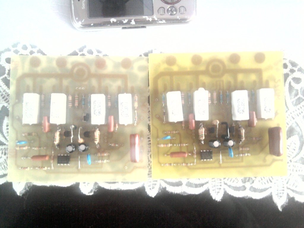

Elnézést rosszul rajzoltam mégis ugy kötötem be ahogy te rajzoltad
Sikerült megoldanom a problémát. A nyákon a + - tápághoz tettem egy-egy 680nF-os kondit és megszűnt ez a pattogás. ![]()
Egy elektronikus készülék többnyire fezültséggenerátoros megtáplálást igényel. A feszültséggenerátor azt jelenti, hogy akármennyi árammal terheljük, nem csökken a feszültsége. ( moondjuk egy áramkorlátig ) Ez a dolog igaz kell legyen a nagyobb frekvenciákon is. Tehát az, hogy beteszünk jó nagy puffereket, meg azokat még áthidaljuk néhány 100 nF kerámia, vagy multilayer kondival, az nagyon jó. De az a baj, ha egy végfok betápjai ezektől mondjuk 20 cm-re vannak, akkor már ott van a nagyfrekvenciásan is hideg pont, meg az erősítő betápja közöt egy induktivitás. Vagyis, a végfok nagyfrekvenciás szempontból már nem feszültséggenerátoros megtáplálást kap. Ha hajlamos rá, akkor begerjed és miután a végfok betápja nagyfrekvenciásan már viszonylag nagy ellenállású lehet, összeszedhet zavarokat is. Ezért nagyon fontos közvetlenül a nyákon hidegíteni a betápokat. ( kapcsoló üzemű működés ennek hiányában nagyjából elképzelhetetlen. )

![]() Ám ezt szerintem a nyákon kellene kialakítani de sajnos sok esetben nincs.
Helyezd őket a forrasztási oldalra.
Két szélére rövid vezetékkel rátudtam tenni.

Udv!Ma szereztem egy erosito dobozt es hutobordat,amibe valamikor ket db vf2 fog kerulni[270w].
Mellekelnek nehany kepet a bordarol,ugygondoltam,hogy kap majd egy ventillatort is ami a bordakra fujja a hideg levegot es arrol tavozik a meleg levego.Most arra lennek kivancsi hogy eleg nagye.Ket vf2 hoz mekkora nagysagu trafo ajanlott?Milyen koppanasgatlo?{Mellekelek kepet milyen hangszorot fog majd hajtani}Annyi baj van a bordaval,hogy muszaly lesz kabelezni a feteket,de ez legyen a legnagyobb problema.A vonalzo 22 cm mert eltort ![]()
Nem túl szerencsés megvalósítás kikábelezni a FET-eket. Ettől tud igazán gerjedni. Szerintem ki lehet találni valami konstrukciót, hogy ne legyenek zavarók a ritkább bordák. ( ha nem tudod lemaratni őket. )
Oszintem bevalva nemszivesen vagnek belolle,mert nagyon orulok hogy sikerult egy eleg jo kis bordat szereznem.Valahogy megkellene oldjam hogy nyakon maradjon a fet de tudjam feltenni a bordara,am olvastam mar olyat hogy volt aki kikabelezte es nem volt semmi problemaja,az erositoben,a trafo kulon lemezzel elvan szigetelve hogy ne szorjon korulotte jeleket.
Minden félével lehet próbálkozni, de sokkal egyszerűbb elsőre jól megcsinálni. Nézd meg KD mester, vagy Alkotó nyákjait. Nem véletlenül olyanok, amilyenek.
Ha ilyenek a körülmények, akkor azt javaslom, ne a középső lapra fogasd fel az erősítőt, hanem az egyik bordára. Mintha az lenne a kiálló "L" profil. Ez nem kikezdhetetlen megoldás, de hatékony, és nem kell elvágni semmit.
Azt csinálnám, hogy az 5x2 kiálló lamellából a középsőt kivágnám (esetleg kettőt ha egy nem elég), így lesz kb. 10-11cm-ed, amibe már belefér a nyák. Ha olyan a nyák kialakítása, akkor simán felcsavarozhatod a feteket a borda gerincére (ami a legjobb megoldás a hőelvezetés szempontjából), nem kell őket kikábelezni, és külön L idomra sincs szükség.
