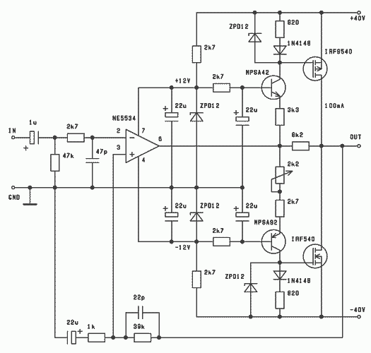

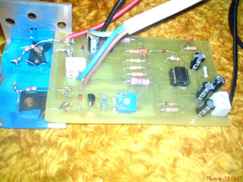

(#) mrex válasza stihl hozzászólására (») Márc 23, 2012 /
Kérlek tegyél fel egy fotót a panelről felülnézetből. hogy az ellenállások azonosíthatók legyenek!

(#) stihl válasza reloop hozzászólására (») Márc 23, 2012 /
Sikerült kipróbálni az rc tagot, a 10ohmból kijött a füst
(#) stihl válasza mrex hozzászólására (») Márc 23, 2012 /
Készítettem pár képet, talán van közte használható is
Csatolom.
(#) stihl válasza stihl hozzászólására (») Márc 23, 2012 /
[OFF] Annyit elfelejtettem megemlíteni, hogy csak a bal csatiról van szó, mivel 2db-al kevesebb zénert vettem
Csatolókondinak 330n van 680n helyett, de nemhinném hogy ezért produkálja a hibajelenséget.
(#) reloop válasza stihl hozzászólására (») Márc 23, 2012 /
Most már nem kétséges miért melegszik. Amúgy ez az RC tag dukál minden kimenetről visszacsatolt erősítőnek.
Az is lehet, hogy egy másik szériából származó NE5534-gyel pedig jól működne.
A hűtőborda kap testet? Ha az egyik BD139 alól kiveszed a szigetelést akkor ez megoldódik.
A hűtőidom nincs letestelve, viszont kipróbáltam testelve, úgy sincs jelentősebb változás, egyszerűen nem bírja az 5534-et. Texas gyártmányú az 5534.

(#) rooster válasza reloop hozzászólására (») Márc 23, 2012 /
irfp9240, irfp240, a müveleti erösitö után megvan a 12v

(#) reloop válasza rooster hozzászólására (») Márc 23, 2012 /
Az IRFP-k szerencsére megbirkóznak 20A-rel is
Jó a műveleti erősítőd? Azt használod amelyik a tükörkép panelben volt, vagy újat szereztél be?
ujat csináltam valószinü jo a müveleti erösitö is mert megvan a 12v kimenetén
A tápjának kell +/-12V-nak lenni, a kimenetnek pedig 0V közelében. A méréseket természetesen a testhez képest kell elvégezni.
Értem, köszi
(#) rooster hozzászólása Márc 23, 2012 /
Ez volna
Ok. Ezt már egyszer felraktad. Elég egy linket adni hozzá.
Mérd meg, hogy testhez képest mekkora a tápfeszültséged és hány volt van az IRFP-k gate lábain. Valamint a kimeneten megjelenő 15V milyen polaritású?
Az irfp lábain max 10 volt ott mértem ez a táp szabályzásátol változik, most hogy a diodák bekötésével lehet e gond nem tudom
Minden kiderül, de kéne némi információ. Egy adott táp beállításnál mérendő: a pozitív tápfeszültség, IRFP9240 gate feszültség, kimeneti feszültség, IRFP240 gate feszültség, negatív táp feszültség. Mindezek természetesen a testhez képest, a polaritás megjelölésével.
Igy kötötem be
A gate és a source közé kellet volna: Bővebben: Link
