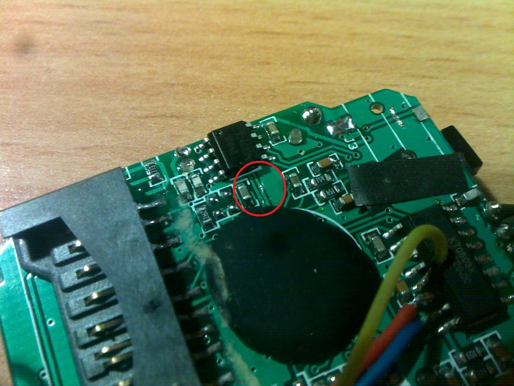

Na gyorsan leválasztom a jack-ről a GND-t és átviszem az IC 5. lábáról.
Az USB-s részt mégis csak megkell most csinálnom, mert az én SD kártyám kölcsön van adva, tegnap meg egy barátomnál próbáltuk ki vele. Én meg most csak USB-ről tudom. Pedig már a GND-t átraktam az IC lábáról.
Szerk.: Most nézem a képeket, köztük azt amin bejelölted az USB-t. Nekem sikerült teljesen fordítva visszaforrasztani... Gyorsan megfordítom és már jó is lesz.
elileg amit felraktam képet úgy kell bekötni, csak forrasztáskor vigyáz ne zárj rövidre semmit.
Megcsináltam, de nem lett jó. Még megpróbálom újraforrasztani a vezérlő részénél a vezetékeket.
Nem, nem akar átforrasztottam mindent, tuti, hogy nincs sehol zárlat.Nem tudom mi lehet vele a probléma.
Mindjárt megnézem azért biztos ami biztos alapon az USB lábkiosztását. Szerk.: Pedig jól van bekötve. Több rajzon is megnéztem, midnenhol így jelöli, és nekem is így van bekötve. Bővebben: Link

Nincs, direkt néztem 3db vezeték az egyik odalra csatlakozik, midnen mástól el van választva, a 4. vezetéket pedig a nyák túlsó oldalára kell bekötni. Megpróbálom lefotózni.
átnéztem a régi képeidet, ezek szerint a kijelző oldalára volt forrasztva mind a négy usb vezeték
Nem tudok telefonnal ilyen közeli képet csinálni még nagyítóval sem. Az egyik valóban átkötést szolgál, de az be is volt nekem kötve egy több eres hangfálkábel 1db szálával. Ez a GND, mert a túloldalon az IC 9-es lábára van bekötve (többek közt). És ez pedig jó helyre van bekötve az USB-n, tehát nincs felcserélve a VCC és a GND.

az usb kábelei mejik ic re mennek rá? Mert lehet, hogy annak a lábosztásából lehet következtetni, hogy mi hova megy.
A két középső láb abba az odacseppentett IC-be megy bele. Kicsit megkapartam a nyákon a lötstopot és szakadásvizsgálóval mértem egészen az USB lábától egészen a képen látható pontig.

nem lehet, hogy az ajzattal van a baj? Még szerinem utolsónak megpróbálhatod, ha a szélső lábak jó akkor a középső kettőt megcseréled. Lehet, hogy a fordított bekötés miatt gajrament az usb része.
Egyébként nem volt fordítva bekötve, ma reggel néztem el, mert fejjel lefelé volt a vezérlő panel. Csak ezt akkor nem figyeltem, és akkor a fejjel lefelé lévő vezérlőpanelhez nézve "fordítva volt bekötve" az USB. De valójában nem!
A két középsőt szerintem felesleges felcserélni, mert szalagkábelen volt eredetileg és a mostanin is. És direkt néztem, hogy a 4 vezeték, egymás után mind a két végén sorba van beforrasztva. Így meg, hogy biztos, hogy jó polaritással van bekötve a táp része, így a két középső sem tud felcserélődni. Majd visszakérem az SD kártyát és folytatom azzal. Ha működne, akkor még az isl ehetne, hogy vennék egy másik, ugyanilyen Fm transmittert. 1500Ft-ért már szerintem lehet ilyet kapni.
