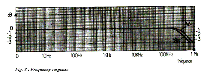

(#) Gránátalma válasza soos csaba hozzászólására (») Márc 29, 2012 /
Hehe... jónak tűnnek! Ezesetben lehet érdemes kipróbálni egy A osztályút.
De egyébként miért nem egy Hiragával próbálkozol?
Csak mert abban kevesebb alkatrész van, ergó lehet, hogy olcsóbban kijön.
Nincs alsó határfrekije, nincs kondi a jelútban. Tiszta haszon. Még nem volt lehetőségem megépíteni, de tervben van.
Hiraga, harmadik kiadás: Bővebben: Link
Átvitele freki függvényében: kép

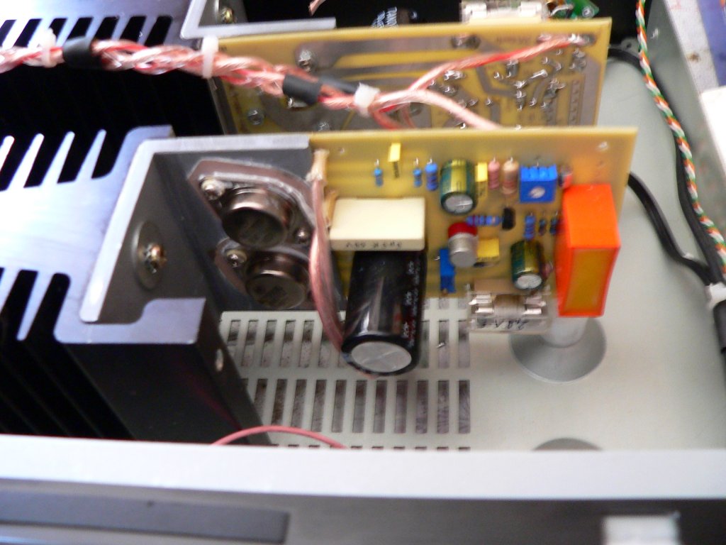

(#) Orbán József válasza Class-A-. hozzászólására (») Márc 30, 2012 /
Ezt tapasztaltam nemrég, sokszor egész nap a gép előtt (pc) közelébe, előtt ülök.
Valamilyen alsó-középszerű pc hangfalakon csak egészen halkan, részletvesztően hallgattam zenét, fárasztott a kicsit nagyobb. Aztán a régről maradt szakajtónyi STK végfokokból összeeszkábáltam egy volt műhódvevő dobozába amit most hallgatok és egy modifikált NDK (!) 2 utas bass-reflexeit hallgatom, már nem fáraszt.
Ma bedobozoltam a JLH-t, holnap megnézem - hallgatom - hogyan szaggat a 2x10W-os vadállat a tisztaszobába a JBL XTi60-al,
remélem hegyen-völgyön hepiend lesz.
"A" osztályú erősítő, bízom benned...[OFF]Nem tudom ki, hogy van vele, nekem már bőven elég a pár wattnyi hangerő egyébként. Jöhet a nagyzenekar is, de csak olyan hangerőn, mintha csak nekem játszanának, vagy közibük vágok...

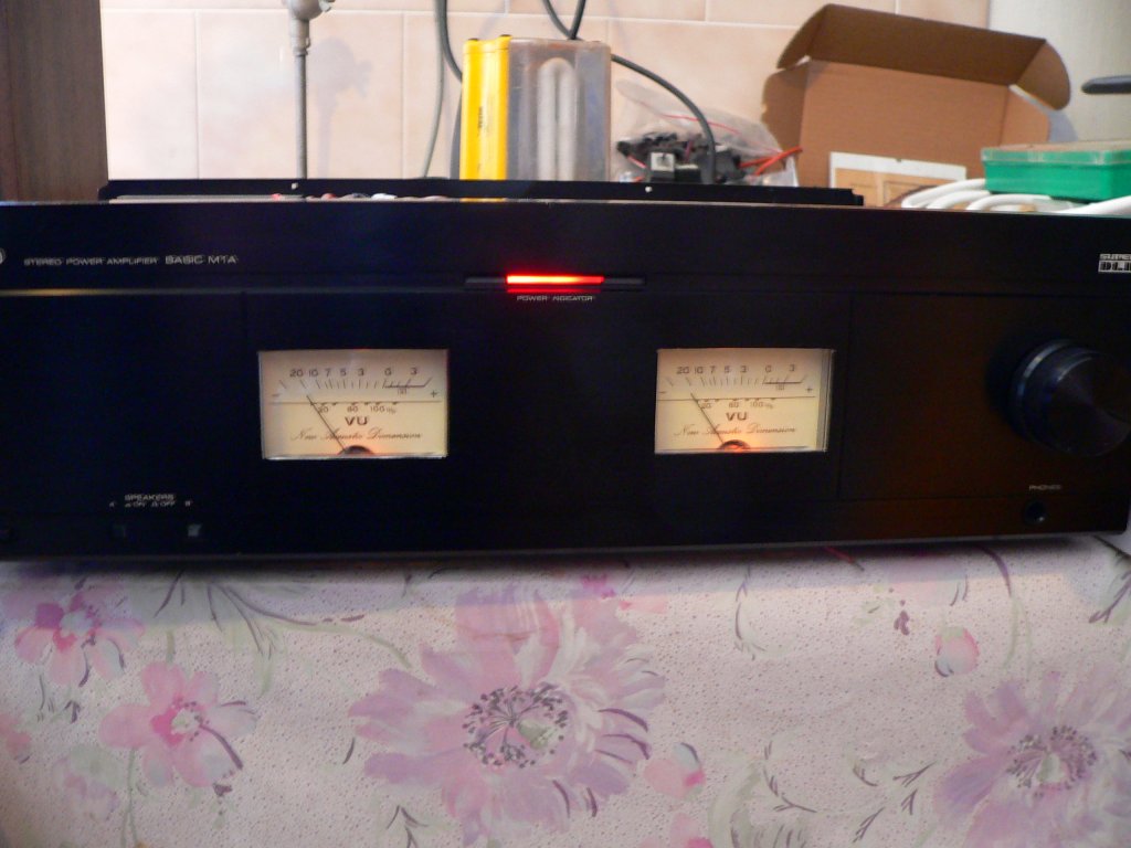

(#) Orbán József válasza Class-A-. hozzászólására (») Márc 31, 2012 /
Megvolt az első, kicsit kutyafuttába, de pozitív.
Egy nálam ragadt, még elviselhető állapotú GX4000D-n Johnny Cash nagylemez felvétel szól még elfogadhatóan a régi felvételeim közül, ez volt ott kéznél, ahol meg tudtam hallgatni a műhelyben. Rögtön jutott eszembe az a szakkönyvírói megjegyzés, miszerint a nagy hanghűség velejárója, hogy olyasmit is meghallunk, ami nem a zenei élményt erősíti. Az összes mellékes hangot, szalag, lemez, hálózat, stb. mindent, amit a hanghordozó megörzött... Maga az erősítő csendben van, a jelzőfény nélkül nem is tudnám, hogy áram alatt van. Egyelőre nincs meg a kivezérlés jelző áramkör, egy kis szkóppal nézegettem, hol lehet a hangerőben a csípéshatár. A tápom 27V és 6 Ohmos a dobozom a hanghoz. Megmondom őszintén, volt szándékomban C-R-C-ZSXY-megamitakarsz tápszűrést csinálni, meg különbejáratú táp a másik uccába, minden, amit egy jóérzésű amatőr elkövethet, aztán nem lett belőle semmi. A nagy batár dobozom mellett végül alig maradt hely. Még Proli-null-null-zibn fórumtárs kivezérlésjelző elektronikája vajúdás alatt várja a megszületést és részemről jöhet a pőre zene.
89dB a papírforma szerinti érzékenysége a dobozaimnak és a végfok hogyan teljesít a nagyszobában, erre leszek kíváncsi. Csak meg kell várnom, míg rajtam kívül nem lesz szerves élet a házban, nehogy kivágjon a feleség a kísérletek csúcspontján... C' est la vie.
(#) reloop válasza Orbán József hozzászólására (») Márc 31, 2012 /
Üdv! Lerí róla az igényesség. Gratulálok!
Kellően hatékony a hűtés amit alkalmazol? Különös tekintettel a doboz fedelének felhelyezésével járó áramlási veszteségekre.

(#) Orbán József válasza reloop hozzászólására (») Márc 31, 2012 /
Reloop!
Nagyon köszönöm, óriások vállán állva nem volt annyira nehéz, mint kifejteni az ércet és perforált lemezt önteni belőle... Az eredeti erősítő, ami a dobozban volt, kb. 2x100W volt és az alsó lemez jó darabon, a fedele meg teljes terjedelmében peforált, akadályt nem gördít a hűtés elé.
Class -A- !
Nagyon-nagyon kedvező a benyomásom, olyan a dinamika, mint amikor az embert határozottan tarkón vágják egy pajszerral...Ütős, minden hangszer jól hallatszik. Majd próbálok akusztikus hangszerelésű zenéken tesztelgetni.
Természetesen valamivel jobb anyagról - CD - jobban is mutatja magát és minden létező hibát a hanganyagban. Gondolok itt pl. A Cannet Heat cd-re, ahol több helyről gyűjtöttek össze nótákat és hallani igencsak a minőségi eltéréseket.
Már csak a megoldandó az említett VU meter elektromos használata, mert ha műszerrel beállítom, hol határol a végfok-tápfesz, akkor nem leszek kitéve a dilemmának, kicsit rossz-e a felvétel, vagy sokat kap a végfok. Szóval megérte, kellett egy ilyen erősítőt csinálni, kár lett volna kihagyni!

(#) Orbán József válasza keszeg01 hozzászólására (») Ápr 1, 2012 /
Nem volt semmilyen probléma, szerintem csak figyelmetlenségből lehetnének gondok ezzel az erősítővel. Anno úgy átlapoztam a Hi-Fi erősítők építése c. könyvben, mint a szél - mondok: mit akarnak 4 tranyóval, ugyammá.... Vannak még meglepetések az életben az egyszerűség terén is.
A tápot 4 x 15.000 µF-al szűrtem meg, elégségesnek tűnik. A képen is látható 2 x 6.8 µF stiro féleség és 2 x 0.01µF szép piros kondi van még rajta, remélem respektálja a végfok az igyekezetemet...
Mondhatjuk, nagyon rossz a hatásfok és pazarló egy erősítő, mindenképp elmelegít max. 70 W-ot a két csatorna együtt. És...? Ha szépen szól, megéri. Olyankor kevesebbet is fogyaszt!
