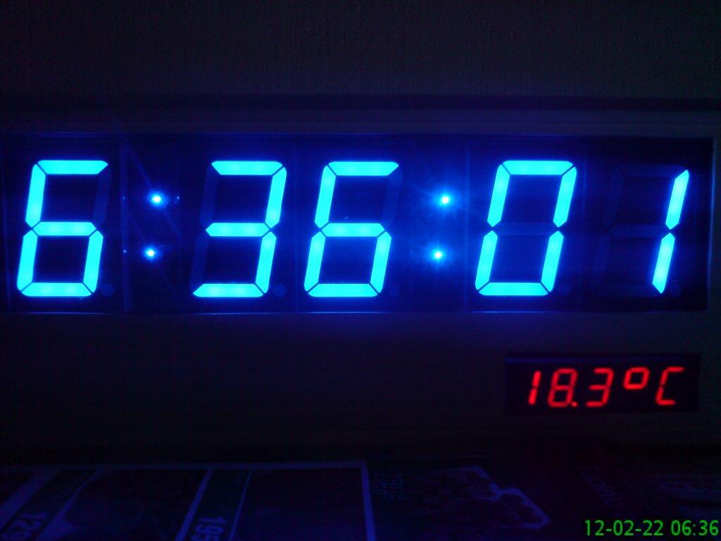

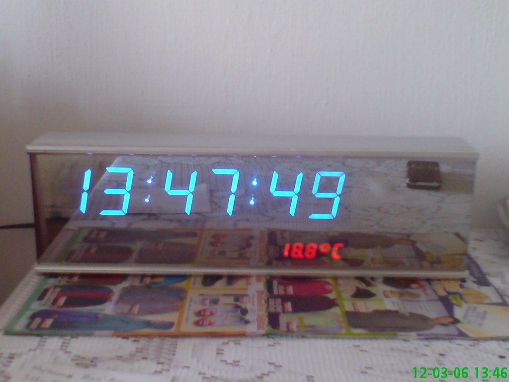

(#) Csupasz válasza vanzerr hozzászólására (») Ápr 2, 2012 /
Ez is a Mule v2, csak én 1,8" LED kijelzővel csináltam meg,és a Vicsys által készített PIC hőmérőt tettem bele, melyet megtoldottam egy fok jellel.
Visszatükröződik, mert az előlap foncsorozott füstüveg.
A nixie változathoz az oroszoknál láttam olyan csövet, ami eleve a fokC-t írja ki.
Azzal már hivatalos a hőmérő.
Üdv:
Csupasz

(#) vicsys válasza Csupasz hozzászólására (») Ápr 2, 2012 /
Az igen! Nem semmi!
