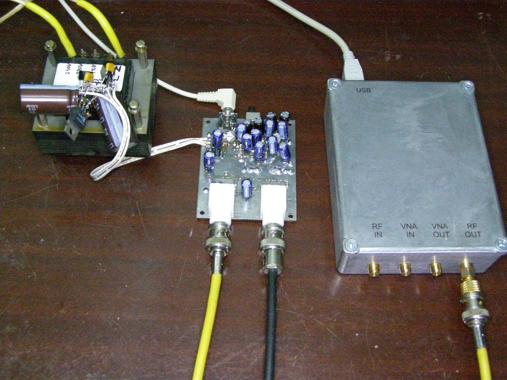

(#) Kera_Will válasza Marczilla hozzászólására (») Ápr 8, 2012 /
Egy ZETASDR nem bonyolult!
Kezdetnek megfelelő lesz ismerkedni a technikával.
Mennyire vagy jártas az elektronikában?
Kb.: 4 db IC-t tartalmaz. és 20 db passziv RC elemet.
Nyákterv is van hozzá.
Amúgy meg mint látod határ a csillagos ég.

(#) bakaruha hozzászólása Ápr 16, 2012 /
Sziasztok elmagyarázná nekem valaki hogyan is működik ez a készülék és mit csinál ( zeta sdr) előző hozzászólásban ami van
(#) Kera_Will válasza bakaruha hozzászólására (») Ápr 16, 2012 / 1
Rövid összefoglaló :
SDR ham wikin
A ZETASDR-ben van 1 oszcillátor ami a venni kívánt frekvencia 4-szeresén jár.
Ezután jön 2 db D tároló ami előállítja a 2 fázisú négyszög jelet .
Az antennát érdemes megfelelő sávszűrőkön keresztül csatlakoztatni.Amik a vételi sávot emelik ki.
A bejövő antenna jel egy (de)multiplexerre kerül amit a 2 fázisú órajel kapcsolgat.
Ekkor a kimenetén elő áll 2 fázisú I/Q 90 fok fázis különbségű hangfrekvenciás jel amit a 2 műveleti erősítő növel meg.
Ezek után a lekevert I/Q jeleket a hangkártyára kell vezetni a további jelfeldolgozást a szoftverek végzik el.
Annak ellenére hogy egyetlen frekvencián rezeg az oszcillátor és ennek a negyed részén lévő frekvenciát veszi / keveri le az antennában lévő jelekből.
Szélessávú vevőt készítettünk mert a vételi tartományát a hangkártya mintavételi tartománya határozza meg(fmintavételi/2 96 esetén 48KHz sávban 192 esetén meg 96KHz).
Ekkora frekvencia sávban tudunk bárhova hangolni és jelet feldolgozni.
Az üzemmód váltás csak különböző DSP(digitális jelfel dolgozás digital signal procesing) program elemek használatának a kombinációival oldják meg
A vételi frekvenciát az oszcillátor frekvenciája és a (de)multiplexer és D tárolók felső határ frekvenciája korlátozza.
A 28,xxx MHzes kvarccal 7,xxx MHzes sávba esik a vételi tartomány.
Röviden tömören ennyi a működése.
