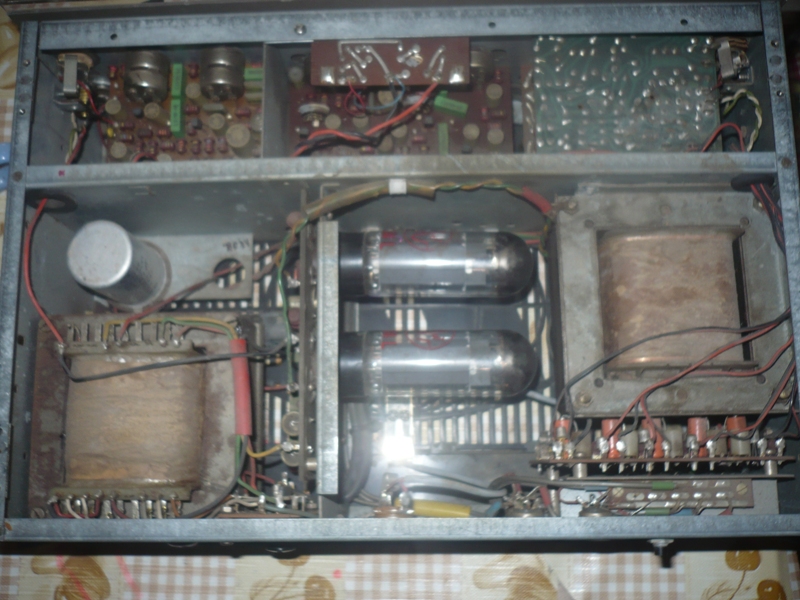

Segítséget szeretnék kérni! Mivel már végigtúrtam az egész netet,sehol semmi használati útmutató stb. Azért fordulok hozzátok, mert olvastam, hogy itt többször is szóba került az az erősítő, amivel a gondom van. Van egy dynacord eminent 4 csatornás keverőerősítőm. Tranyós előfok, csöves végfok. Nem tudom, hogy I-es vagy II-es, mivel az előlapon II, a hátlapon I szám szerepel. No de a lényeg: Zenélésre használom,/gitár-ének/, és szeretném összekötni egy másik erősítővel, oly módon, hogy annak előfokát használnám az eminent csöves végfokával. Illetve van egy effektes előfokom.. Más erősítőkkel szoktam ezt a megoldást alkalmazni, line out-on vagy effekt loop-on, a másik erősítő in vagy effekt return-jébe, csatlakoztatom őket, vagy az előfokom kimenetét line in be, vagy effekt return ba. Ahogy tudom, az eminent-nek is van effekt bemenete, csak gőzöm sincs melyik lehet az, az elektronikához pedig tök s.gg vagyok. Rakok fel képeket, és nagyon szépen megkérlek benneteket, hogy segítsetek a problémámban, miképp tudnám csöves végfokként használni a kicsikét. Illetve az is érdekelne, hogy a hátul lévő ki-bemenetek melyike, mire való... Rajzot nem rakok fel, mert nem tudom melyik tipus az enyém...... Nagyon szépen köszönöm előre is! Üdvözlettel: Laci!

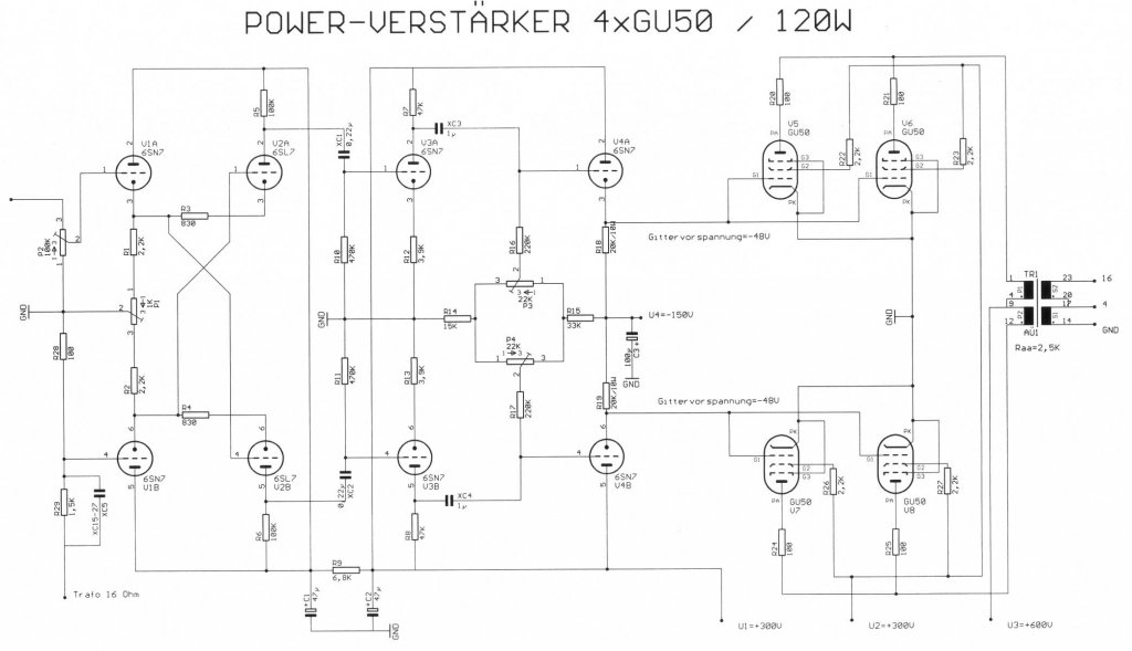

Sziasztok! Korábban írtam hogy egy GU 50 erőmű megvalósítását tervezem. A mellékelt erősítő elkészítését tervezem. Elsősorban mert minden csövem megvan(meglesz) hozzá.
Néhány apró kérdésem lenne.A végcsövek katódja és a test közé szeretnék egy-egy 1ohm ellenállást tenni.Ezen szeretném mérni a katódáramokat,ezáltal a szimmetriát.Megoldható ez gond nélkül? Továbbá a rajz bemeneténél az R28 -as ellenállás biztos hogy 100ohm-os? (nem nagyon kevés?) Előre is köszi a hozzászólásokat.
A csatoló kondik kapacitásának emelésével mit érek el? Láttam egy másik kapcsolásban a C3-C4 0,47ľF-os volt. Köszi!
A végcsövek katódjába nyugodtan tehetsz még 10 Ohm -ot is, még az sem borít fel semmit, a pár száz mV DC-re ettől kevesebb AC szuperponálódik rá, ennyivel nő a meghajtó feszültség igénye.
Az R28-as 100 Ohm -ja, mondhatni szokásos érték, nem a bemeneten van. A bemenet a P2-es potméter (az R28 fölötti rész), értéke 100k Ohm. Ez már jó bemeneti ellenállásnak? Az R28-as egyébként a kimenő szekunder 16 Ohm -os kivezetésére csatlakozik, míg a tekercs másik (alsó) vége a GND-re. Így az R29-xC komplexummal a visszacsatoló hálózat leosztását végzi, az R28 segítségével.
Lejjebb tolódik a fokozatok közötti határfrekvencia.
Köszönöm!Értem.
Úgy vélem a mély hangokat jobban átviszi.Legalábbis a quadom bemenetén a csatóló növelése kissebb tetőesést mutatott négyszögjellel.A kimenetet oszcilloszkóppal kellene nézegetni.
