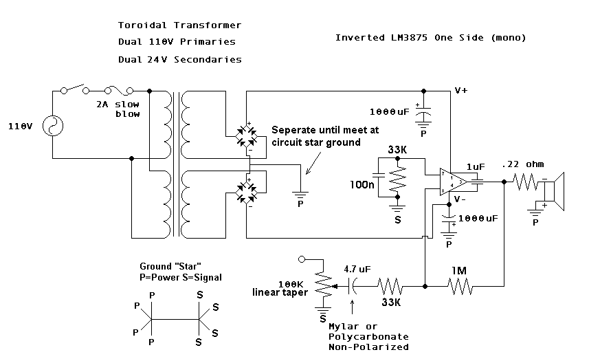

Ha egy trafóról akarok üzemeltetni két Ic-t akor mire kell figyelni?
Szia! A középleágazásos szekunderrel kialakított tápokról gyakran kiderül, hogy csak egyutas feszültség-kétszerezőként működnek. Lehet azonos a két szekunder terheletlen kapocsfeszültsége, ha a belső ellenállásuk eltér (például egymás felett vannak a szekunderek tekercselve) akkor a "gyengébb" tekercs már kisebb feszültségre tölti a puffert a periódus rá eső részében. Ha a két szekunder menetszáma is eltér, akkor a kisebb feszültségűn csak jelentős terhelésnél folyik áram, amúgy olyan mintha ott sem lenne.
A külön egyenirányításnál lehet eltérő lesz a +/- tápfeszültség, de ez nem zavarja az erősítő működését. A plusz egyenirányító költségét bőven meg lehet spórolni a puffer kondenzátorokon. Mivel nem kell számolni a középleágazásos egyenirányítás említett hibájával, elegendőnek tartom az amperenkénti 1000µF-ot. Tehát egy kétcsatornás TDA7294 számára mindössze 6800µF-ot ajánlok tápoldalanként. A több persze nem baj, de érzékelhető javulást alig eredményez. A nF-os szűrések hasznosságát és szükségességét nem tudom megítélni. Biztos nem ok nélkül alkalmazzák. Régebben egyik fórumtársunk - privát levelezés során - a világos okfejtésével tejesen meggyőzött az egyenirányító híd diódáival párhuzamos RC tagok (snubberek) hasznosságáról. Ennek még utána járok, és beszámolok róla. Alkotó: ha jó a trafód (például párhuzamosan tekercset szekunder szálas), akkor nincs semmi különbség (szerintem).

Hajrá! Vedd észre, ez nem egy komplett rajz, és terv, csak a komplett végfokozat. Tehát kell hozzá a javasolt táprész -lehetőleg dupla graetzel-, illetve valamilyen DC védelem a hangszóró érdekében.
