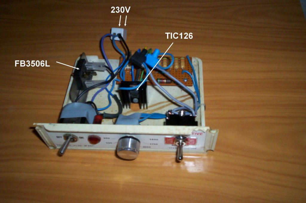

Üdv! Mindenkinek!
Van egy műszerész eszterga gép, 230V 500W-os motorral,és egy kapcsolóval lehet forgásirányt váltani.Azaz hogy nem lehet,mert akármelyik állasba kapcsolom,a motor elkezd rángatózni ide-oda,mintha nem tudná merre induljon el. Füst,vagy nagy áramfelvételnek nincs jele. Mi lehet a baja?
(#) kadarist válasza komarl hozzászólására (») Jan 28, 2012 /
Ha indítókondenzátoros, akkor ellenőrizd a kondi jóságát.
(#) komarl válasza kadarist hozzászólására (») Jan 29, 2012 /
Nincs benne kondenzátor. Azt hiszem valami tirisztoros vezérlője van. Trafó sincs benne.
(#) komarl válasza komarl hozzászólására (») Jan 29, 2012 /
Annyit kideritettem,hogy FB3506L (???) ,és egy TIC126 tirisztor van benne az áramkörben.Meg egy pótméter,amivel a fordulatszámot lehet állitani. Se trafó,se kondenzátor.
itt van kép a vezérlőröl:
(#) Massawa válasza komarl hozzászólására (») Jan 29, 2012 /
Löttek a vezérlönek.
Az ilyen tirisztoros megoldásoknak sajnos ez a legnagyobb baja. Cserélj ki mindent (nemsok alkatrész van benne....) és ujra menni fog.
Esetleg a vezérlés kiiktatásával probáld ki, hogy forog-e a motor (lehet, hogy a szénkefék kopása okozta a vezérlö végét).
Persze ha valoban jot akarsz akkor egy kicsit komolyabb vezérlö kell (visszacsatolos), mert az eredetivel nem igen lehet alacson fordulatszámon esztergálni.
(#) komarl válasza Massawa hozzászólására (») Jan 30, 2012 /
Kicseréltem a tirisztort,de nem figyeltem oda,és az egyik lába hozzáért a hütőbordához(szikrázott) .Bekapcsoláskor elindult a motor,lassan forgott,ingadozott a fordulatszám,aztán megszünt a szikrázás,és azóta a motor egyenletesen magas fordulatszámon megy. Talán tönkrement a tirisztor?

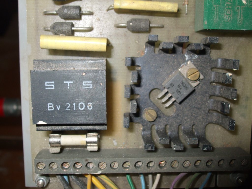

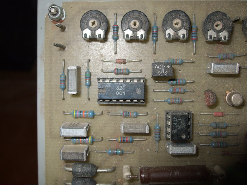

Segítséget szeretnék kérni. Van egy 80-as évekbeli egyenáramú motorom aminek egy fordulatszám szabályzó elektronikája van. Kis fordulaton is bika erős, tehát lehetséges, hogy PWM szabályzású, nem tudom.
Ez egy töbpéldányos leporelló szétvállogató és lehajtogató gépet hajtott annó. Onnan bontottam ezt a motort és a vezérlőjét. Most egy nagy csiszológépet hajt, ezért szeretném megmenteni ha lehet.

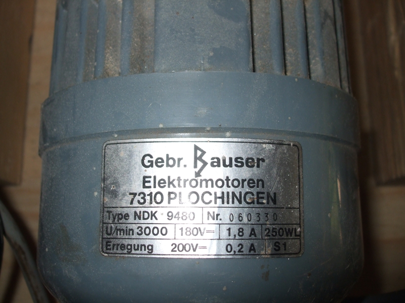

Eddig tökéletesen működött, de most nem akar elindulni a motor. Szeretném kiiktatni ezt az elektronikát, mert valószínüleg ez adta meg magát, olyan alkatrészek vannak rajta amikről nem találtam a neten semmit, így javítani sem valószínü, hogy egyszerű lenne. A fordulatszám szabályzásra sem nagyon van szükségem, tehát a legegyszerübb és legolcsóbb megoldást keresem az újraélesztéshez. A probléma az, hogy ez egy 180V-os motor, 250WL 1.8A. A motorról sem találtam adatlapot.

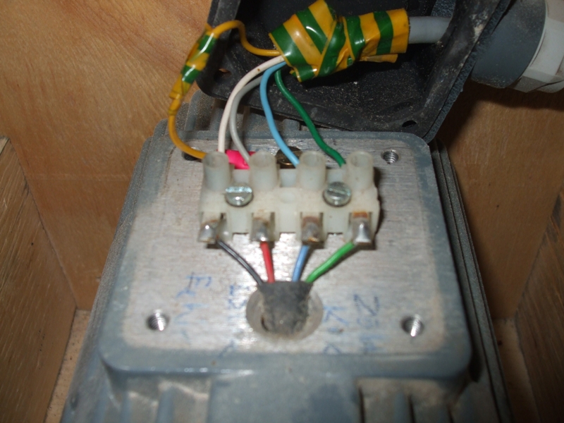

A keféit néztem a motornak, azok rendben vannak. A motorból 4 vezeték jön ki, a fekete és piros vezeték között 0.01kohm, a zöld és kék vezeték között 1kohm ellenállást mértem. Méréseim szerint a szénkefékre a baloldali piros és fekete vezeték megy.
Tudna segítani valaki, hogy életet leheljek ebbe a motorba vagy esetleg az elektronikájába?
(#) kgl válasza kgl hozzászólására (») Ápr 23, 2012 /
Amit kifelejtettem: 2db biztosíték van, az egyik a nyáklapon, a másik a kezelőpanelen (230V). Mindkét biztosíték jó, ellenállás mérővel mértem ki őket.
(#) pucuka válasza kgl hozzászólására (») Ápr 23, 2012 /
A legjobb lenne, ha először a kefék, és a kommutátor körül kutakodnál. Azok elég sok bajt tudnak okozni, mert ha kopás miatt nincs meg a kellő kefenyomás, máris nem megy. A kommutátor tisztítása sem árt.
(#) kgl válasza pucuka hozzászólására (») Ápr 23, 2012 /
A szénkefe jó hosszú, nemigen van megkopva sem, a rugója elég rendesen nyomja. A motort csak akkor tudom szétszedni, ha kiszerelem a csiszológépből ami nem a legegyszerübb, gyakorlatilag az egész gépet darabokra kell szedni hozzá, hogy a motort ki lehessen venni belőle.
Az ellenállásmérővel méregettem a motort, 0.01 kohm a szénkeféken mérve és 1kohm a másik 2 szál vezeték között. Feltételezem, hogy így jó a motor.
Javításkor mindíg a feltételezésekkel van a baj. Tedd rá a motorra a szabályzót megkerülve a feszültséget, ezzel eldöntheted, a motor, vagy a szabályzó hibás.
(#) Peter65 válasza kgl hozzászólására (») Ápr 23, 2012 /
Feltételezem, hogy ez egy külsőgerjesztésű DC motor lenne; a fekete és a piros között van az armaturakör, a zöld és a kék között pedig a gerjesztés.
Normál üzem esetén a gerjesztésre 200Vdc-t fixen rá kell kötni, és az armaturára adott fesszel változtathatod a fordulatot. Erre nem ajánlom, hogy direktbe köss 180Vdc-t, mert az induláskor olyan nagy áram alakulhat ki, ami tönkre teheti a motort.
A szabályzó kártyád szerintem javítható, semmi extra nincs rajta. Feltételezem, hogy sima diódás híddal állítja elő a gerjesztést, és az armaturaköri feszhez használja a tirisztort.
Első körben vissza kellene rajzolni, hogy hogyan állítja elő a gyújtójelet, illetve meg kellene mérni, hogy az armatura körben vagy a gerjesztő körben van-e probléma (feltételezem, az armatura körben lesz a gond).
(#) pucuka válasza Peter65 hozzászólására (») Ápr 23, 2012 /
Hát, az adattábla azt mondja, hogy a forgórészre 200 V-/0,2 A adható. Tönkre ugyan nem megy, de ezzel együtt, biztos jót rúgna induláskor.
