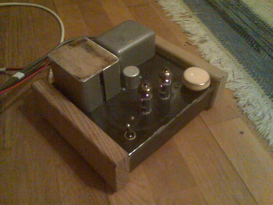

A mellékel rajz alapján készitettem egy kis szobai gitárerősítőt , orosz csövekkel müködtetem: 6n2p 6p3c. A problémám abból adódik, hogy teljes kivezérléstől kicsit lejjebbtől sipolva gerjed,/ különben csodálatos hangzások jőnnek rajta/ Nem tudom eldönteni, hogy kondi hiba, vagy a csövek miatt történik. Az elrendezés a klasszikus megoldás régebben már épitettem többet is hasonlóképpen , igaz az más kapcsrajz alapján készült. Segítségeteket kérem, tapasztalataitok alapján, hol lehet a gubanc? |
