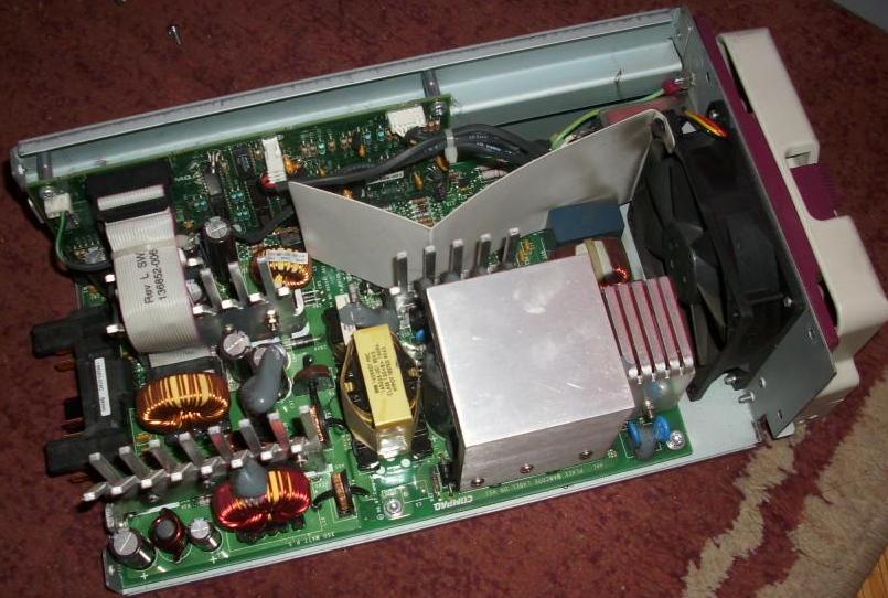

Sziasztok! Ki tudja nekem megmondani, hogy pontosan ez mi lehet? Compaq gyártmány.
(#) peter1995 válasza DRAWS hozzászólására (») Ápr 28, 2012 /
Talán valami tápegység?
(#) DRAWS válasza peter1995 hozzászólására (») Ápr 28, 2012 /
Én is arra gondolok, de ez valami számítástechnikai kütyü lehet...
(#) dolargaan válasza DRAWS hozzászólására (») Ápr 28, 2012 /
Régebbi szerver táp. A redundáns kivitel miatt van a kiemelő fogantyú rajta.

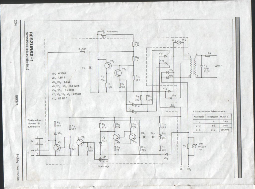

(#) Baxi hozzászólása Ápr 30, 2012 /
Hi Mesterek
Segítséget szeretnék kérni egy orosz konstrukció megfejtéséhez. a kapcs rajzot sikerült levadásznom már a nettről, viszont a cirill betűs alkatrészekről nem találok semmit, adatlap zénerekhez fesz értéket.
Zéner: KC156A, A814B
Dioda: A242, KA522B
Thiri.: KY202r
Tranyó: KT361R, KT315R
Felrakom a kapcs rajzot is, egyébként ez egy automata aksi töltő lenne 2-12V-ig.
Egy jó ismerősömnek szeretném megcsinálni
(#) erdgab válasza Baxi hozzászólására (») Ápr 30, 2012 / 1
KC156A= 5,6V zéner
(D) A814B =9V zéner
(D) A242= 10A/100V
KA (D) 522B=1,5A/60V
KY202r = 10A/50V
KT361R=40V/100mA PNP = BC212
KT315R=40V/100mA NPN = BC182
Remélem segítettem.
(#) Baxi válasza erdgab hozzászólására (») Ápr 30, 2012 /
Igen, köszönöm szépen!
