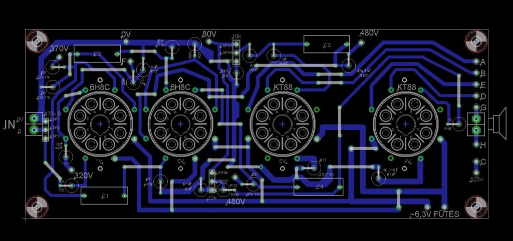

Elkészült az erősítő panelterve "Pioneer" kolléga át is nézte. Egy dologgal belerakta bogarat a fülembe, mégpedig a csövek fűtését nem kellene a panelon vinni a brum miatt. Mennyire szokott ez gondot okozni, vagy a biztonságra törekedve biztos ami biztos vegyem le róla? Köszönöm!
Régi tévékben is a panelon vitték a fűtést, viszont azok a csövek mindössze 300mA fűtőárammal működtek. Szerintem ha nem csinálsz túl nagy hurkot, nem fog gondot okozni, főként ha a nyák alkatrész felőli oldalát teliföldesre hagyod.
Igazad van, de.. Mintha olyat olvastam volna, hogy a felül-illesztés csak triódáknál jelent kisebb torzítást, a pentódáknál a legkisebb torzítás a tökéletesen illesztett állapotban van (ami ugye nincs), de törekednünk kell rá. Aztán lehet, hogy ez kacsa, csak kísérletezni kellene.
Ennyi átkötéssel van egyáltalán értelme nyákot készíteni neki?
Gyakorlatilag ez egy dróthalmaz csak , nem rosszból mondom de ezt még gyakorolni kell .
Ennyi erővel össze is drótozhatod a csőfoglalatokat alulról . Ja és itt nem csak a fűtés fog gondot okozni !
Ha megmondod mi fog még gondot okozni akkor segítesz igazán. Mit legyen áttervezve megváltoztatva?
Jó, ha nincs senki, akkor én kimondom: felejtsd el ezt az egészet, ahogy van. Ezt a 6 alkatrészt nem szégyen egyszerűen feltenni a foglalatok lábaira (ha 15 lenne, azt sem lenne "szégyen"). A csövek világa egészen más, mint a "megszokott"! A lehető legrövidebb vezetékeket használj köztük, ne össze-vissza mindenfelé vezetgess mindent. A fűtéseket közepeld le, és tekerd össze a vezetékeket, mert ez a legalapvetőbb, amit meg kell tenned a brumm kiszűrése érdekében. Ezeket betartva legalább működni fog az erősítő, utána beszélhetünk a tökéletesítésről...
A koncepció még ott is hibás, hogy nem illik ilyen közel tenni a csöveket egymáshoz. Általában nem veszik figyelembe (én sem tettem), de az ajánlás teljesítménycsöveknél 10cm. A rengeteg átkötés miatt ez munkában egyenértékű a légszereléssel. Arról nem is beszélve, ha valami miatt nem jó, akkor légszerelve kb. 5 perc átdrótozni egy két dolgot itt meg 2 óra az új panel. Ilyenkor szokott jönni, hogy akkor ezt itt átvágom, azt átkötöm stb. és már ott leszel, hogy légszerlve nem csak könnyebb, de szebb is. A fűtések elég hosszan mennek, de pl. a régi EAG cuccokban sem voltak sodorva és mentek nyákon is, mégis csendben is tudott lenni. A végcsöveknél érdemes felónozni kicsit.
Még esetleg annyit, hogy ha nem egy sorba rakod a csöveket (szerintem nem jó elrendezés), akkor majdnem biztos, hogy az átkötések fele megspórolható. A klasszikus T alak elég jó. Én nagyon megszoktam mostanában a légszerelést. Inkább szerezz forrlécet (lehet kapni is). Látszólag bonyolultabb, de később sokkal könnyebb variálni, és a szellőzés is jobb.

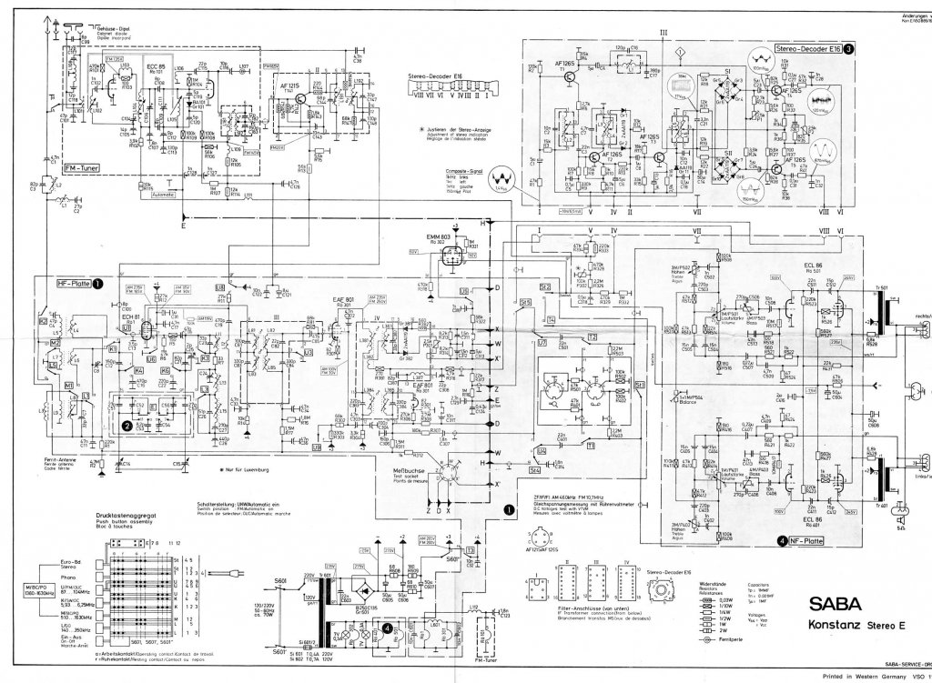

Szereztem egy Saba Konstanz Stereo rádiót, az egyik csatorna nagyfrekvenciásan gerjed. Mellékeltem a kapcsolási rajzát, nekem kicsit furcsa. Erősítőként szeretném használni, ezért szeretném kikötni a hangszínszabályzót meg valahogy a loudnesstől is szeretnék megszabadulni. Persze a rádiót nem akarom szétbarmolni, csak belsőleg átalakítani a végfokot. Mi a véleményetek?

Viszont nekem furának tűnik a végfok kapcsolása, sehol egy katódellenállás, meg a három helyen megcsapolt hangerő poti...
Pedig ha azt a rengeteg alkatrészt ki akarod ikatatni, ugyanott tartanál Inkább nem érdemes megbontani sem...

Csak azért mondtuk, hogy sikerélményed legyen, ne utáld meg rögtön a csöveket - mert hogy ennél nem jött volna rá senki, ha valami nem úgy menne, ahogy kéne, hogy mi a probléma. És elég valószínű, hogy nem lett volna normális a végeredmény...

Szerinted érdemes átalakítani, vagy hagyjam így ahogy van? Szívesen lecsupaszítom, de ha azt mondod hogy ez tényleg jó kapcsolás, akkor rontani nem akarok rajta. Viszont mindenképpen hozzá kell nyúlnom mert az egyik fele gerjed. Amit érdekesnek találok, hogy a rajzon 235V-os segédrács feszültség csak 195V, és változik a hangerő potméter tekerésére. A hangerő potinak van egy olyan állása ahol a gerjedés megszűnik.
Megvan a bűnös: a C512-es 15pF-os kerámiakondi!
