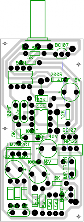

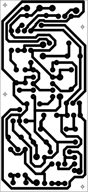

Már feltöltöttem, de azóta egy keveset módosítottam rajta, mert a TIP122 lába összekeveredett, meg a poti nem fért be. Diptrace-szel lehet megnyitni a .dip-et, az .xps fájlokat meg win7 alatt biztosan ki tudjátok nyomtatni minden kellékprogram nélkül. De mondom, előbb le kell próbáljam primer oldali tirisztorokon, hogy hogy működik, de szerintem nagyon jó kell legyen.

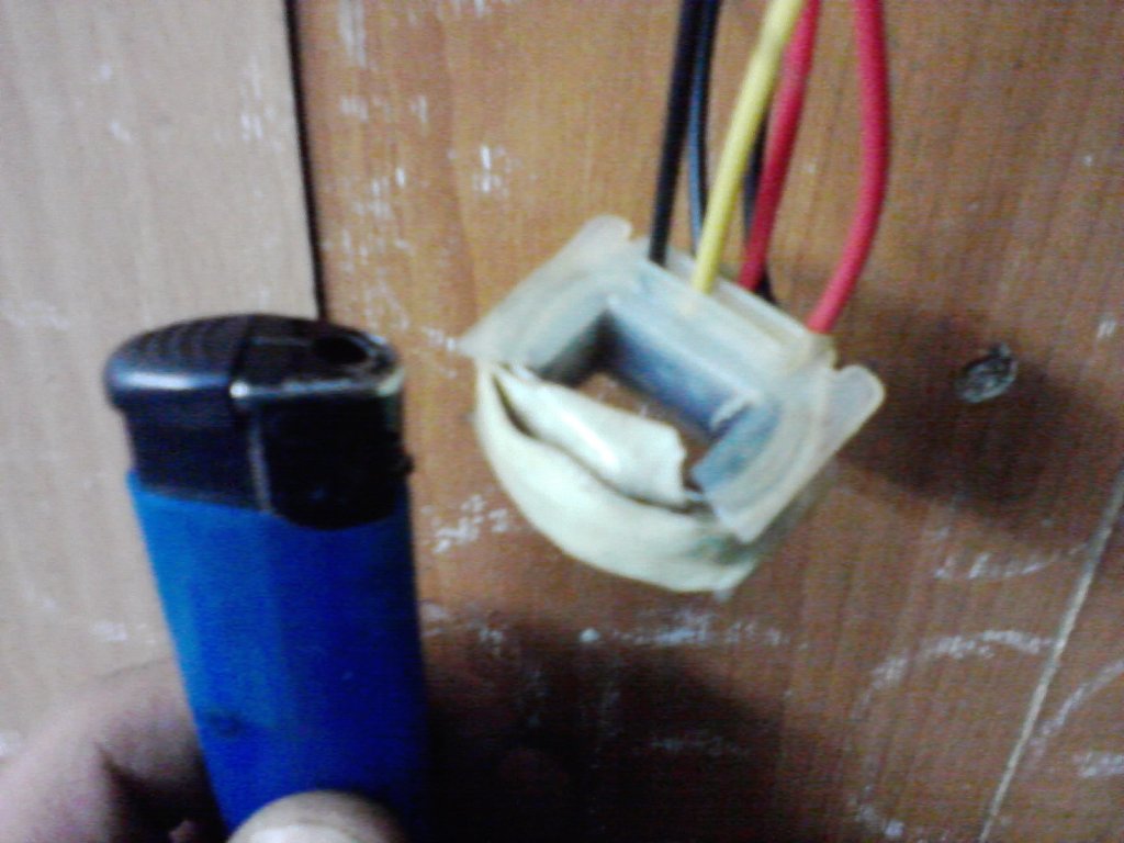

Az impulzus trafó 1cm^2-es EI magra 100 menet primer, 70-70 menet szekunder, 0,2-0,35 huzallal. A potméter lineáris legyen, a fesz stabot hűteni kell, a bc107-esek helyettesíthetőek sokminden mással.

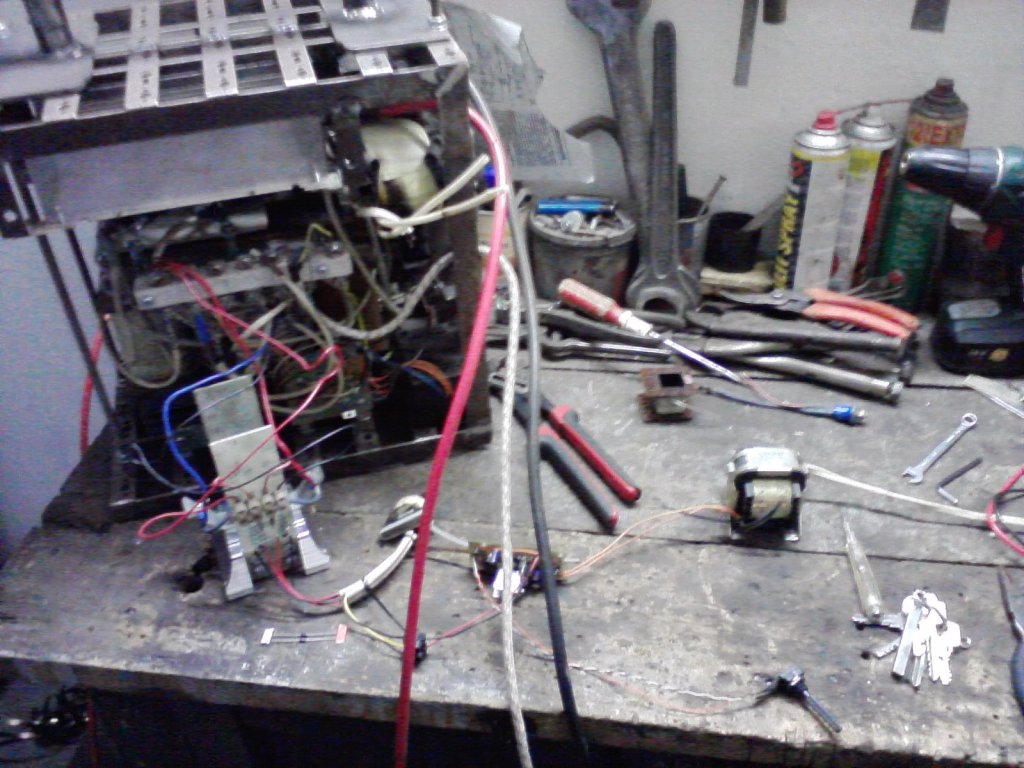

Megvolt a teszt! Megtekertem egy új impulzus trafót, amibe jobb a szigetelés, tehát a tekercsek rendesen el vannak szigetelve egymástól, mert ugye itt a tirisztorokon csak 230 van... Beimpregnáltam az impulzus trafót 1 tubus pillanat ragasztóval. Annyit változtattam az összeállításon, hogy nem 10 ohm került az impulzus trafó szekunderére, hanem 100 ohm, mert ezek csak nem 160A-es tirisztorok, hanem 16A-esek. Összeraktam a kapcsolást, 230 nélkül kipróbáltam, a 100 ohmos ellenállásokon kb 20V-os tüskék voltak, ami azt jelenti, hogy a tirisztorok 20/100=0,2A=200mA-es impulzusokkal vannak gyújtva, ami jónak is tűnt. Ezután összekötöttem az egészet, és áram alá helyeztem. Durr, biztosíték le. Gondoltam, hogy rajta maradt a mérő kábel, és a mérő kábel negatívja közös a földdel, ezért rövidre zárhattam az impulzus trafó szekunder oldali polaritás védő diódájával a fázist, ezért lekötöttem a kábelt, szétszedtem, kimértem mindent, és minden jó volt. Ez már több, mint gyanús volt, megpróbáltam megint, mérőkábel nélkül indítani, durr, biztosíték le. Utána gondoltam kipróbálom, hogy először a gyújtást helyezem áram alá, majd utána kapcsolom be a hegesztő trafót, és láss csodát, hibátlanul beindult (ugyan még egy pár próbálkozásból 1-1 alkalommal induláskor leverte a biztit, de ez majd a lágyindítás dolga lesz). Szóval minden rendben beindult így, de ahogy legkisebb állásból nyomtam felfele a potit, jött egy-két szikra, a két borda közötti 7mm-en áthúzott a fesz. Valószínű a nagyfeszültségű tüskék keletkeztek a trafó primerén. Egyébként tökéletesen működött, üresjáratba is szép hangja volt a trafónak, a biztosíték se oldott le, és hegesztés közbe se oldott le a biztosíték, tehát az eredmény elég jó, csak valami szűrést kell még kitalálni a primerre, és az összes eddigi kapcsolást verni fogja.
Lehet nagyobb RC-tag kellene AK1-AK2 közé?

(#) AccessDenied válasza major696 hozzászólására (») Máj 6, 2012 /
Igen, csak olvasni kell, a képen a két borda között ugrott 1-2 ív.
(#) major696 válasza AccessDenied hozzászólására (») Máj 6, 2012 /
Ha a két hűtőborda a trafód primerjére csatlakozik és azt írtad hogy az egymástól kb. 7 mm-re lévő bordák közt ugrott ár egy-két szikra, akkor ott valami nagyon nem kerek. Vagy a trafód rezonál valamivel, vagy a gyújtókör impulzussűrűsége magas. ugyanis 7mm-t átütni csak több kV nagyságú feszültség képes. Próbáld meg a szekundert ellátni akkora állandó terheléssel, ami 0,2-0,3A-al állandóan terheli a trafót. Ez ugyan fog némi plusz veszteséget okozni, de egy csomó problémának elejét tudja venni.
Ezen is gondolkodtam, mert hegesztés közbe nem szikrázott. Van egy izmos 91 ohmos ellenállásom, azt ráakasztom a szekunderre, és kipróbálom.
