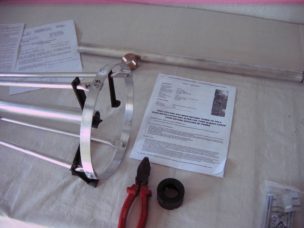

Kinek milyen tapasztalata van ,rádiózás terén.Osszátok meg a közösséggel. - Egy néhány kép egy igazi antennáról.Az EXTERMINATOR ,6.3 db s nyereséggel és a tökéletesen ki hangolható 1:1 SWR. Azt hiszem ha valaki ért valami hozzá,az tudja mit jelent .

Nos, már látszanak a hiányosságaid. Kértem, adatokat, hogy lássuk, mit és milyet alkottál. Eddíg csak mellébeszéltél. Látszik a "CD minőség" kifejezésből, de nem részletezted, hogy mit is jelent, valamint a csodanevű antenna 1:1 SWR -jéről, ami nem létezik, ha ilyet mértél volna, akkor hibás a műszered. Egy adónál fontos paraméter a löket, a löketkorlátozás, az elfoglalt sávszélesség, a jel/zaj viszony, a torzítás, stb, Szóval jó sok paraméter van, ami egy adó minőségét jellemzi. Ha nincs az adódban példának okáért löket korlátozó elem (limiter) akkor már nem állíthatod, hogy senkit nem zavar. De mondhatnám a sávkorlátozást is, aminek a hiánya interferenciás zavarok tömkelegét termeli. De a képeiden semmi tisztességes fokozatonkénti árnyékolást sem láttam.
A képeden nem teljes terjedelmében látható antennának a nyeresége úgy 1,5 - 3,5 dB körül lehet ránézésre, de azt sem mérted, csak betoltad, hogy 6,3 dB a nyeresége, ami biztosan nem annyi, sőt mintha hangoló elemet is látnék, ami plusz veszteséget hoz. Az ilyen tapasztalatokat minek megosztani, hogy másokat is bevigyél az erdőbe, hangzatos elnevezésekkel, meg számokkal dobálózva. Ha már mindenáron adó építésével szeretnél foglalkozni, tessék megtanulni a hozzá tartozó elméleti részt is, és az fejlesztés alatt álló adót műterhelésre járatva addíg alakítgatni, míg alkalmas nem lesz az antennára kapcsolásra.
Ezt nem gondolod komolyan. Alapszabály: egy jó adóantenna egyben jó vevőantenna is, de egy vevőantenna egyáltalán nem biztos, hogy jó adóantenna is.
A linkeden látható antenna egy járműre (lakókocsira, buszra, lakóbuszra, hajóra) szerelhető vevőantenna, ami erre a célra éppen megfelel, de adóantennának biztosan nem. Az adóantennával szemben két fontos követelmény támasztódik, egyrészt a talpponti impedanciája a lehető legjobban illeszkedjen a tápvonal impedanciájához, másrészt a mechanikai méretei illeszkedjenek a lesugározni kívánt frekvencia hullámhosszához. Ha minkét feltétel teljesül, akkor a legoptimálisabb egy antenna adás céljára. A linken szerepló antenna egyik feltételt sem teljesíti, mert a hajlított dipól talpponti impedanciáját hangolni nem lehet (ezért csak vevőantennának alkalmas), másrészt a körkörösre hajlítás a kialakuló hullámfrontot az egymásra hatások miatt kezelhetetlenné teszi.

Az antennát láttad e a fotón? Az van,de csináltam is sokat nagyon jó eredményekkel.Az SWR mérőm egy REVEX,elég jó ,50 ohm be/ki.Az antenna 50 ohm,Koax RG 238 Belden.
Jó,hogy 1:1 s SWR t gyakorlatban nem lehet ,de rezonanciára optimálisan lehet. -felteszem még egyszer.Amit irnak rólla én csak arra tudok alapban hivatkozni,de le is ellenőriztem,és tényleg tökre ki lehet hangolni.

Ennek az antennának ahhoz hogy 6 dB körüli nyeresége legyen, kollineáris antennának kellene lennie. Ez pedig láthatóan nem az. A méretének, és kivitelének megfelelően egy 5/8 lambdás antenna lehet, melynek nyeresége kb. 3,5 dBi körül van. A prospektusban írtak ellenére, igaz nem írták mihez képest.
Az állóhullám arányt is elnézted, mert a prospektusban VSWR -nek 1,1:1 van írva, ami nem egyenlő 1:1 -el, és a 6,35 MHz -es sávszélesség sávközepére nézve, a sávszéleken 2:1 állóhullámaránnyal. Ez azt jelenti, hogy az antenna elég keskeny sávú, és a tényleges adófrekvenciára le kell hangolni.
Ez kollienár és nem 5/8 os hanem 7/8 os.Én kértem,hogy 96.4 re hangolják.Igen ez elég keskeny sávú,ép ezért jó + - 2 Mhz és a nyeresége is ezért is nagy.Gamma illesztésű.
