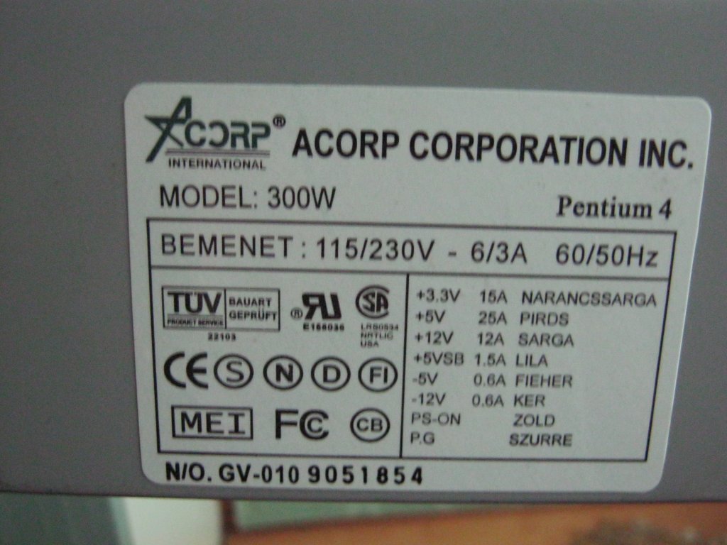

Nekem egy 250w-os Acorp csinálta azt hogy a félhídnak mindig csak az egyik tranzisztorja szállt el, még korlátozó izzó használatával is. (bontott alkatrészeket tettem bele)
Új alkatrészekkel megoldódott ez a hiba. Szerintem neked is cserével orvosolható lesz. Üdv!
Köszi az infót remélem ez megoldja a hibát.
