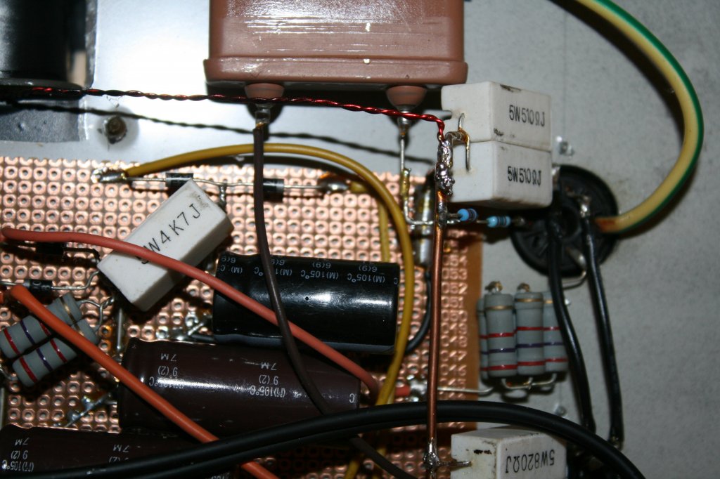

Keszitettem par kozeli kepet az erositorol ,hogy kivehetok legyenek az ertekek.Mar szo volt arrol ,hogy ki kell cserelni par alkatreszt.Kerlek segitsetek ,hogy pontosan melyik alkatreszt kellene kicserelni,milyenre es milyen ertekure. Elore is koszonom.
Köszi ![]()
Lehet, hogy nehezebb feladat, de próbáld "visszarajzolni", mit is alkotott a jóember. A látottak alapján ez neked könnyebb, mint fényképek alapján nekünk.
