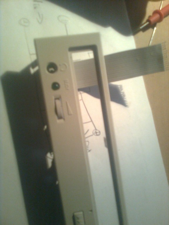

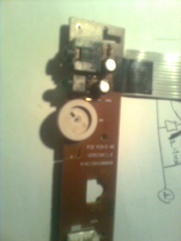

(#) kirally hozzászólása Máj 6, 2012 /
Fordulatszám-szabályzót szeretnék építeni egy Propeller Clock-hoz LM317-el.
A motor egy PC tápból bontott 12V-os motor. Az egészet egy CD író dobozába szeretném rakni, aminek az előlapján van egy potméter.
A potméter az 200K-s, azzal szeretném szabályozni, de nem találtam kapcsolást ekkora potméterrel.
Valaki tudna segíteni, hogy hogy lehetne kivitelezni?

(#) kadarist válasza kirally hozzászólására (») Máj 6, 2012 /
Válassz az IC-hez való potmétert, mert ez nagyon nagy ellenállású.
(#) kirally válasza kadarist hozzászólására (») Máj 6, 2012 /
Köszi a gyors választ!
De az lenne a gond vele, hogy akkor már nem illeszkedne az előlapjához.
Nincs esetleg valami megoldás?

(#) kirally válasza kadarist hozzászólására (») Máj 8, 2012 /
Így esetleg működhetne?
Kép csatolva.
(#) kadarist válasza kirally hozzászólására (») Máj 8, 2012 /
Számold ki, hogy mekkora az ellenállásváltozás ebben az esetben. Nagyon kicsi lenne az eredmény.
