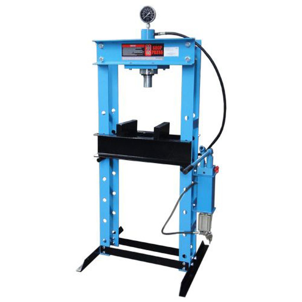

Tudna valaki segíteni van egy :Műhelyprés pneumatikus-hidraulikus 30t ami pneumatikusan nem akar működni a levegős résznél hiába van rajta a 8 bar csak "fossa" a levegőt de nem működteti a munkahengert.Hagyományosan működik hiba nélkül.Valaki valami ötletet?A prés vatta új.http://www.lincos.eu/hu/muhelypresek/muhelypres-pneumatikus-hidraul...0501-3 Segítséget előre is köszönöm! S Imre.
