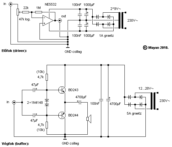

Sziasztok. A segítségetekre van szóükségem. Éppen egy hordozható akkumulátoros kihangosítót építek, amiben van 4db 12v 4a-es aksi. Minden műveleti erősítő szimetrikus tápról megy, de a baj az, hogy a MAYAN GOLD féle végfokot terveztem hozzá, aminek a vége ugye asszimetrikus tápról megy. No ezzel van a gondom, mert nem lehet ugyan azt a tápot szimetrikusba, és asszimetrikusba is bekötni. Megoldhatnám szimetrikus meghajtással is a végfokozatot, csak akkor a 24 voltos meghajtást (ami ekkor +12-12 volt)max +7-7 voltig tudom használni, mert utána leáll a Fet az erősítőben. Tranzisztort azért nem gondoltam a meghajtásra, mert ha nagy a fesz, nagyobb is a nyugalmi áram is, de lehet hogy jó ötlet lenne. Nem tom. Az aksik párhuzamba és sorbakötve vannak elhelyezve hogy a vége 24v 8amper. A cikornya az, hogy ha 48 voltról akarom járatni, akkor meg nem tudom tölteni az aksikat, mert az autómata töltő nem visel el ekkora feszt, sem a műveleti erősítők nem viselnek el +24-25 voltot csak 22v maximum. Valami ötlet? Ezeket a kapcsolásokat használnám. Előre is köszi.
Szia ezeket a képeket én is megkaptam de nagyon kokány dolgokat lehet felfedezni képről is,tulajdonképp valaki nagyon szétbarmolta belül,ez látszik.Legalább 8 pár tranyónak kellene benne lenni ekkora kimenőhöz,az min.1100Ft x16,értékét veszti és nem tudjuk mi van a panellel,mert elég csúnya.
Az a baj, hogy csak 18voltal hajtható, a teljesítménye meg karcsú. A Mayan azért gold, mert valaki elnevezte ennek itt a fórumon.
Mekkora teljesítményt szeretnél elérni, hány ohm-os hangszórón? Ez behatárolja a tápfeszültséget.

![]() Én valami autós végfok IC-re szavaznék. Pl: TDA 1562 Q Minden jót. B.

Nem a teljesítmény a gondom úgy igazán, hanem az idő ameddig szól. Van összesen 160wattom (24x8elvileg). Hogyha +-12 voltról hajtom az erőlködőt, akkor egy idő után lemerül mondjuk +-7voltra, és elhallgat az erősítő. Ekkor én csak...hoppá!
Szia! Rosszul számolsz. Nem ampered, hanem amperórád illetve wattórád van. Tegyük fel egy akkumulátorod 4Ah-s (amperórás). Ez azt jelenti, hogy a feltöltött állapottól a kisülésig eltelt idő és a leadott áramerősség szorzata ennyi. Mivel mások is érdeklődnek hordozható erősítő után, írok példát is. A 4Ah-s akku tud egy órán keresztül 4A-t leadni, 4 órán keresztül 1A-t leadni, vagy számolhatsz 8 órát is, ha csak fél amperrel terheled. Most illesszük a számításba az akkumulátor névleges feszültségét. 12V*4Ah az 48Wh (wattóra). Példával szemléltetve: 48W teljesítményfelvételű erősítő egy órán keresztül bírja, 4,8W-os 10 órát és így tovább.
Az akku mennyit bír ki egy töltéssel az alapvetően a hangerőszabályzó gomb állásán múlik ![]() Amennyiben több akksit használsz bármilyen kombinációban, a wattórák összeadódnak. Azt tanácsolom, hogy használj autórádiókhoz kifejlesztett végerősítő integrált áramkört. Ezek tervezésénél figyelembevételre került, hogy takarékosan bánjanak a beléjük vezetett energiával. Kollégák megelégedéssel építgetnek TDA1557-tel. Mint írod több akkumulátorod is van. Kösd őket párhuzamosan, azt találom a legelőnyösebbnek.
Arra azért figyelj, hogy ne merítsd egy bizonyos érték alá, mert tönkreteszed az akksidat. Ha jól tudom ez 10,5V, de utánanézhetsz te is. Keress rá google-n a mélykisülésre.
