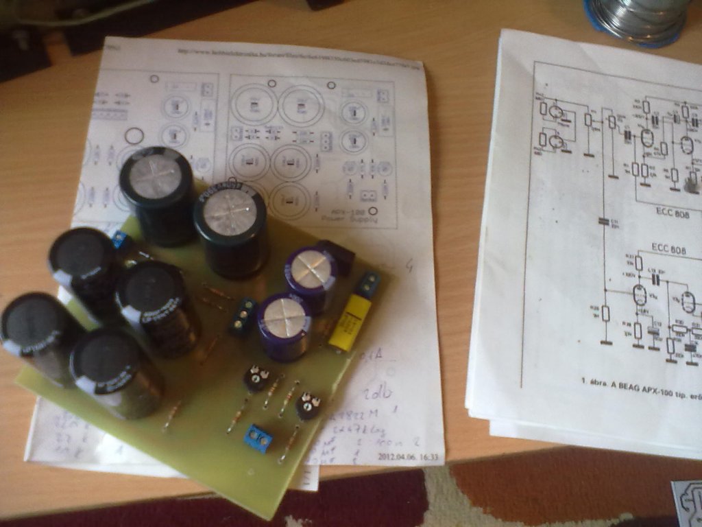

(#) konyak6 hozzászólása Máj 7, 2012 /
Tud valaki segíteni ennek a bekötésében?
Nem vagyok biztos 100%-ig benne, és nem akarok hülyeséget csinálni.

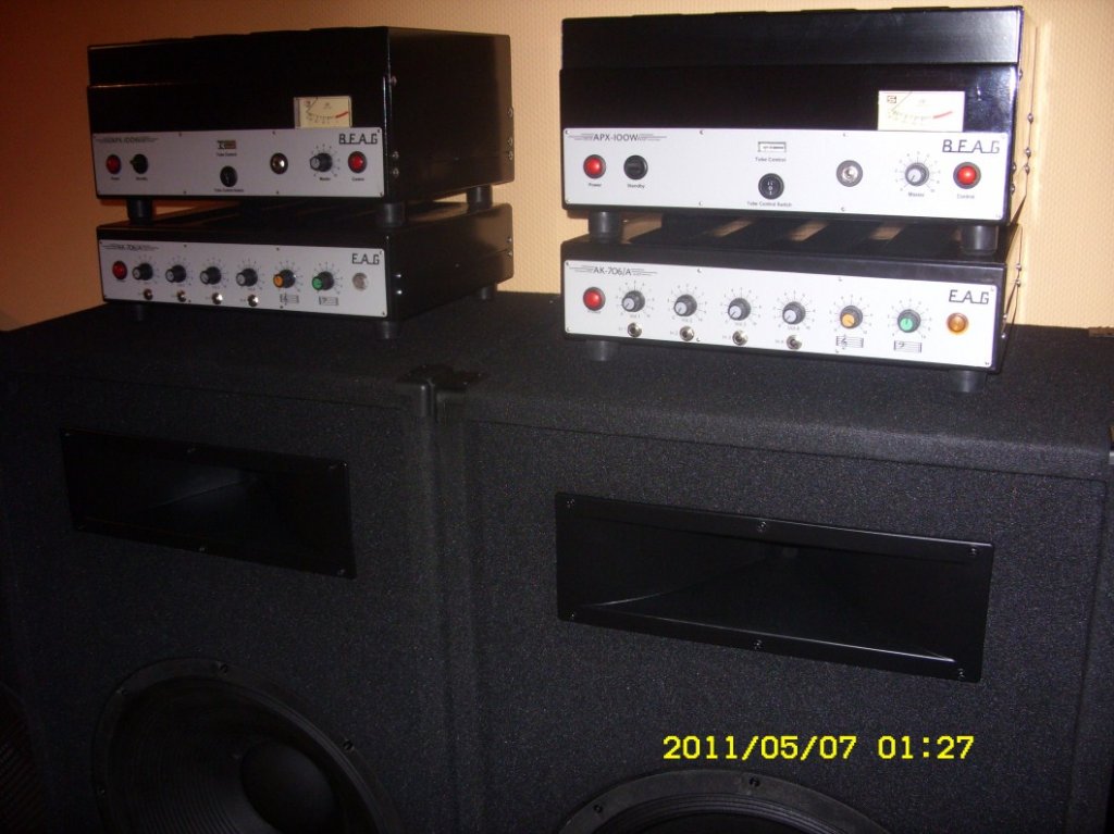

(#) konyak6 hozzászólása Máj 9, 2012 / 1
Bővült a család (A szomszédok örömére).
Ha valaki tud, segítsen a táp panel bekötésében!
Szép napot!
Találtam APX alkatrész listát. Közzéteszem, hátha kell valakinek.
